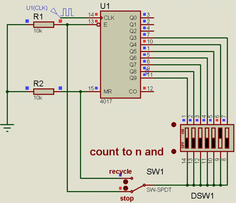

Hier is een simpele 4017 voor te gebruiken
(schema geleend van www.electro-tech-online.com)
Bijvoorbeeld klok frekwentie 1 Hz, gaat elke seconde 1 uitgang verder tot de uitgang die met pootje 15 verbonden is, daarna begin de het verhaal weer op nieuw.
Arthur

Tsja, zo'n schema zegt mij dus echt helemaal niets. Ziet er leuk uit, maar daar houdt het ook mee op.
