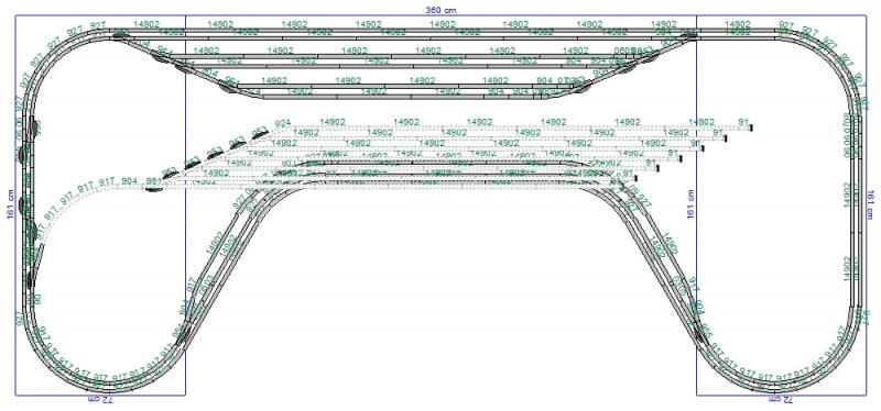

oja ik heb het baanplan ietsjes aangepast
in die 2 hoeken had ik 4v wissels geplaatst (wel een beetje duur)
dus aan de rechterkant heb ik deze weggehaald:
nog kritiek voor verbeteringen?

ja, ga terug naar je oorspronkelijke baanplan!
wat heb je aan zoveel opstelsporen met maar 3 treinen?
en als je nu al geen geld meer hebt (en ik neem aan dat je ook nog niet werkt), kan je de wissels toch al helemaal niet meer financieren?

Zoals ik al eerder zei:
de lengte van het spoor naar het schaduwstation (vanaf het wissel) is te kort. Je moet een dalingspercentage/stijgingspercentage van 3% aanhouden = 1 meter rails voor 3 cm stijging of daling. Met die 3 stukjes rails in jouw baanplan red je dat nooit.

Hoi Kevin,
één advies: Bouw je oorspronkelijke plan eerst... en ga daar lekker meerijden en meespelen... Daarna is het tijd om na te denken over eventuele uitbreidingen...  Aken en Keulen zijn ook niet op een dag gebouwd.... Doe het rustig aan en ga genieten van je huidige baan!

je hebt gelijk ik bouw eerst is het huidige baanplan (y) :
