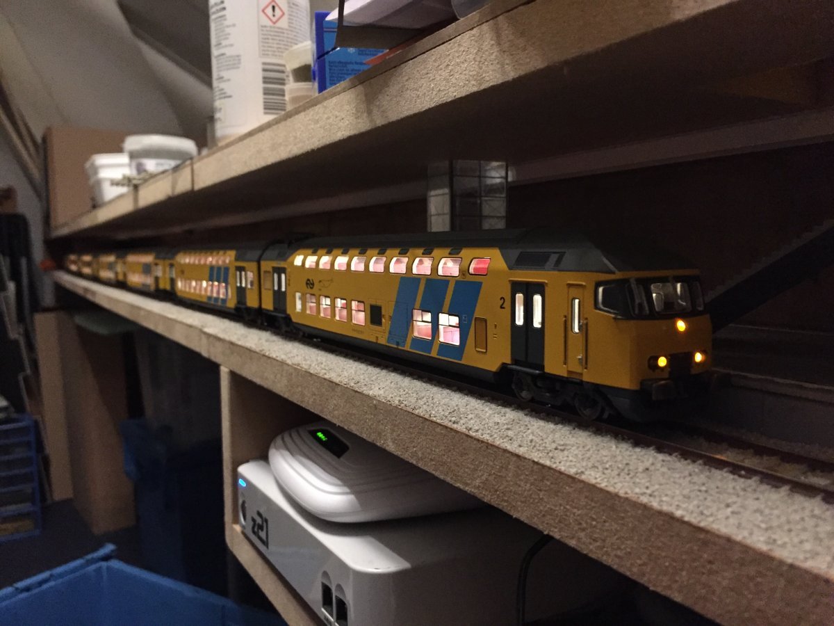

Re: Artitec: DDM-1
Reactie #1522 Gepost op:
06 November 2018, 03:19:57 »
Hierbij wat foto's van mijn gepruts:
De foto's zijn genomen in het halfdonker met mijn telefoon. Deze compenseert de duisternis iets. Ook lijkt het interieur wat groenig, maar dit komt door de kleur van binnenkant van de kappen denk ik. Tractie is een Roco 1601 die ik voorzien heb van extra PluX22 printje om rangeersein mogelijk te maken. Met functietoets 2 gaat alleen de front of sluitverlichting aan de niet aangekoppelde kant aan en de stuurstand reageert ook op deze toets.
Lijkt dat ik zelf niet goed gekeken had. De LEDs zijn zichtbaarder dan ik dacht maar ik ben zelf wel tevreden. In het echt hangen er ook lampen aan het plafond
Ik had eerst ook nog overwogen om de strips, net als bij Henk, op de vloer erboven te plakken, maar omdat zo'n strip van een rol komt zorgt dat voor een rare kromme rups (Snakes on a plane, caterpillars on a train...) met lampen op de vloer. Andere overweging was elke LED te verzinken in de vloer door gaatjes te frezen voor elke led, en dan de strip op de vloer te plakken. maar dit vond ik te veel werk en frezen in deze mooie modellen is wat zonde. Hoewel ik voor de stuurstand wel wat groefjes gefreesd heb voor de extra draden van de frontseinprint naar de decoder in het midden.
Het is wel enigszins zichtbaar dat de LEDstrip in de stuurstand een andere LEDstrip is. Het lijkt iets warmer en feller. Ik kon de juiste rol niet meer vinden
. Het meeste werk zat hem in de stroomafnemers en bedrading. Als het mij gaat irriteren dan wissel ik de LEDstrip in de stuurstand om met het nieuwere type. Die nieuwere LEDstrips lijken een iets mooiere 'TL kleur' te hebben. De oudere strip is wat warmer.
Het is niet perfect, maar ik ben tevreden. Zodra ik weet welke gelijkrichters en elco's ik kan gebruiken wordt het nog iets leuker
Robert
