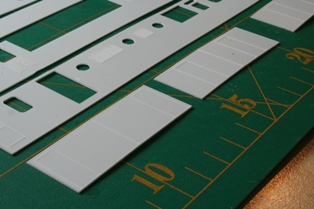

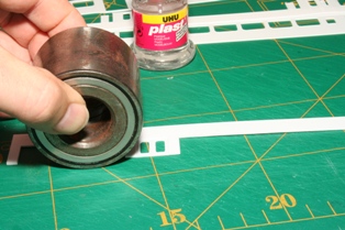

Vanmiddag de 2e B-bak uitgesneden en gelijmd.
Een mooie gelegenheid om wat meer van de lijmtechniek te laten zien en te vertellen:
Klik op het plaatje om meer zien en te lezen...
Wordt vervolgd.

Hoi Karst
Dat ziet er netjes uit.

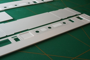

Na even lekker sporten in de sportschool, vanavond de onderdelen voor de eerste mBDk uitgesneden:
Wordt vervolgd.

Vanochtend lekker aan de onderdelen voor de mBDk zitten plakken:

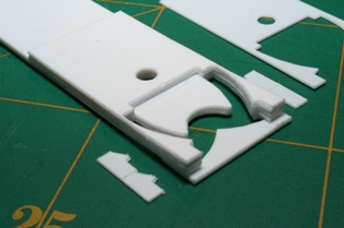

Toen de postbode kwam, een verrassing ! Gerco had me de proefplot's van de bodems voor B en mBDk uitgeplot en opgestuurd ! Het plan om de 2e mBDk uit te snijden maar even opgeschort en iets met die bodems gedaan
Klik weer op de plaatjes om meer zien en te lezen...
Wordt vervolgd.

Vanavond de onderdelen voor de B-bodem uitgesneden en aan elkaar geplakt. Een spannende aangelegenheid. M'n eerste eigen tekening van betekenis in Acad...
... wel aardig gelukt dacht ik zo
Morgen maar eens zien hoe de boel uitgehard is :-|
Wordt vervolgd.

Petje af, het begint er al goed uit te zien
Die bodemplaat, daar komen neem ik aan kortkoppelmechanieken in ?
Met zo'n zwenkarm zoals je die ziet bij veel personenrijtuigen.
