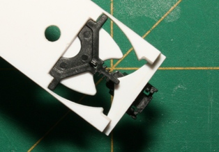

Hoi, 't is hier al weer druilerig, wat vervelend nou. Moet je maar weer bouwen  ::)
Citaat van: Robbert
Petje af, het begint er al goed uit te zien  ;D
Dank je  ;D Het bouwt idd 'lekker weg'  :P
Citaat van: Robbert
...daar komen neem ik aan kortkoppelmechanieken in ?
Met zo'n zwenkarm zoals je die ziet bij veel personenrijtuigen....
Yep, kijk maar...
Verder ook nog even de onderdelen voor de ABk uitgesneden...
Klik weer op de plaatjes om meer zien en te lezen...
Zo dit zal wel de laatste post van vandaag worden, vanaaf een bruiloft hier van de buurtjes...  :P
Wordt vervolgd.

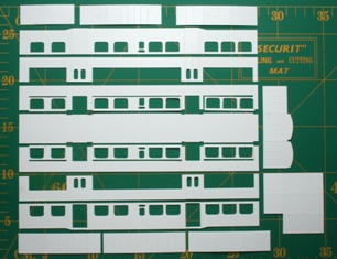

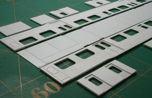

« Reactie #1008 Gepost op: 22 June 2007, 18:22:42 »
Zo dit zal wel de laatste post van vandaag worden...
Hmmm, nooit te pessimistisch zijn  ;D De ABk wanden ook maar even in elkaar geplakt...
Overigens heb ik nu wel een aardig beeld hoelang e.e.a duurt.
Een bak snijden en lijmen kost je zo ongeveer een middag ( 4 uur met pauzes, heb je echt nodig. Op den duur heb je geen gevoel meer in je vingertoppen, en/of je wordt high van de lijm ;) ).
De ene bak wat meer, de ander wat minder...
Een bodem snijden en plakken ong. 3 uur.
De heleboel fotograferen, website updaten, hier posten ong 1 uur per update.
Wordt vervolgd.
Grtzz,
Karst

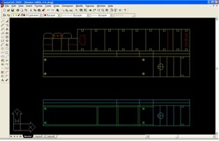

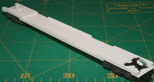

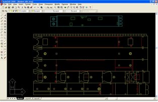

Zo,
na dik anderhalve dag verstoken te zijn geweest van de buitenwereld ( netwerkstroring, leek op dubbele IP's maar bleek een defecte switch te zijn... )
kan ik weer posten.
Ondertussen is de bodem van de B zover klaar dat ik er de definitieve tekening van heb kunnen maken...
Geholpen door de ervaringen met de B-bodem, ook de ABk getekend...
Wordt vervolgd.
Grtzz,
Karst

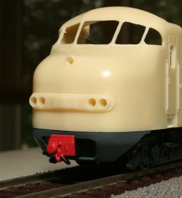

Groot nieuws...  ;D
De eerste nieuwe koppen zijn aangekomen...
Wordt vervolgd.
Grtzz,
Karst
