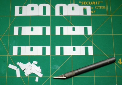

« Reactie #3378 Gepost op: 13 December 2011, 20:31:16 »
Nou daar gaat ie dan!
Ik heb plots ontvangen van Gerco.
Ik ga aanvangen met een Plan U.
Gelijk maar even een vraag aan alle ervaringsdeskundigen.
Op sleutelspoor staat vermeld dat de plots het makkelijkst laten snijden met een balsames.
Nou ben ik voor de kopwanden begonnen met een scalpel met een punt er aan.
Ik ben nog niet heel enthausiast hierover. Kan iemand mij vertellen of een balsames wellicht dunner is?
Heb al ik de catalogus van GM en S gekeken.
Kan iemand mij vertellen of het mes op pag. 34 van de laatste catalogus wellicht meer geschikter is dan een scalpel?
Alle tips zijn welkom!
Gr. Arno
ronald1956
  • OHMB Team Mitropa
  • Berichten: 1688
  • Tram&Trein NL- H0
    • Haagse Modelbouw Club
« Reactie #3379 Gepost op: 13 December 2011, 20:48:08 »
Ik gebruik voor styreen ook een scalpel met mesje nr 23 (dat is ook met een punt).
Verder heb ik diverse soorten messen in huis , maar dit bevalt me het beste.
Misschien dat het bij jou nog niet lekker gaat omdat je wat te hard drukt .
Het snijden van styreen gaat het beste met zo min mogelijk druk en dus meerdere snede's.
Styreen kan je ook mooi breken na eerst een aantal snede's gemaakt te hebben , gewoon even uit proberen op een paar proef stukjes
Bij teveel druk gaat het mes overal heen naar waar jij dat niet wil.

« Reactie #3380 Gepost op: 13 December 2011, 20:53:04 »
Bedankt Ronald,  (y)
Ik zal het proberen. Overigens gebruik ik dezelfde scalpel.

« Reactie #3381 Gepost op: 13 December 2011, 20:56:47 »
gezien de vraag die je stelt, vraag ik me af of de plan U een goed object is om als eersteoefening te gebruiken, begin je niet te hoog ??
Dat gezegd hebbende :),gebruik ikzelf gewoon een afbreekmesje, bij voorkeur de 30 graden mesjes, verkrijgbaar bij Hornbach.
Neem wel een mesje wat lekker in de hand ligt, en waar een ijzere geleider op zit.
Deze ligt voor mij beter in de hand dan zo'n dun staafje als een scalpelhouder.
Maar keuze van mesje is geheel persoonlijk, maar je weet het pas als je ze allemaal geprobeerd hebt :)

« Reactie #3386 Gepost op: 13 December 2011, 21:46:09 »
Hoi Arno,
Dit mes bedoel je denk ik he ? Het is de dikkere variant. Je hebt deze messen in twee diktes. De dunnere vind ik wat lekkerder voor wat fijner werk. Deze gebruik ik voor alle 'grote' snijwerk, met z'n 11mm dikte ligt ie voor mij lekker in de hand. Maarrr... met de andere schrijvers eens, dat een mes heel persoonlijk is.
Grtzz & suc6,
Karst

« Reactie #3387 Gepost op: 15 December 2011, 00:25:48 »
Ben begonnen met de bouw van plan U. Het zal niet snel gaan want ik ben met meerdere projecten bezig en deze heeft niet zo'n hoge prioriteit. Alvast een foto van de huidige stand van zaken.
Wil je weten hoe het tot stand gekomen is kijk dan op de site.
Gr. Gerco
