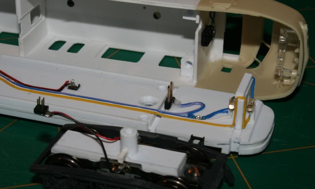

Ik wil nu de LED verlichting van Tom vd Weert gaan plaatsen maar zoek nog een oplossing voor de routing van de bedrading want de Led verlichting zit in de neus en ik wil de kappen nog wel kunnen scheiden nadat de verlichting geplaatst is en gekoppeld aan de stroomvoerende koppelingen.
Dit treinstel heeft geen interieur verlichting.
Mvg Ad M.

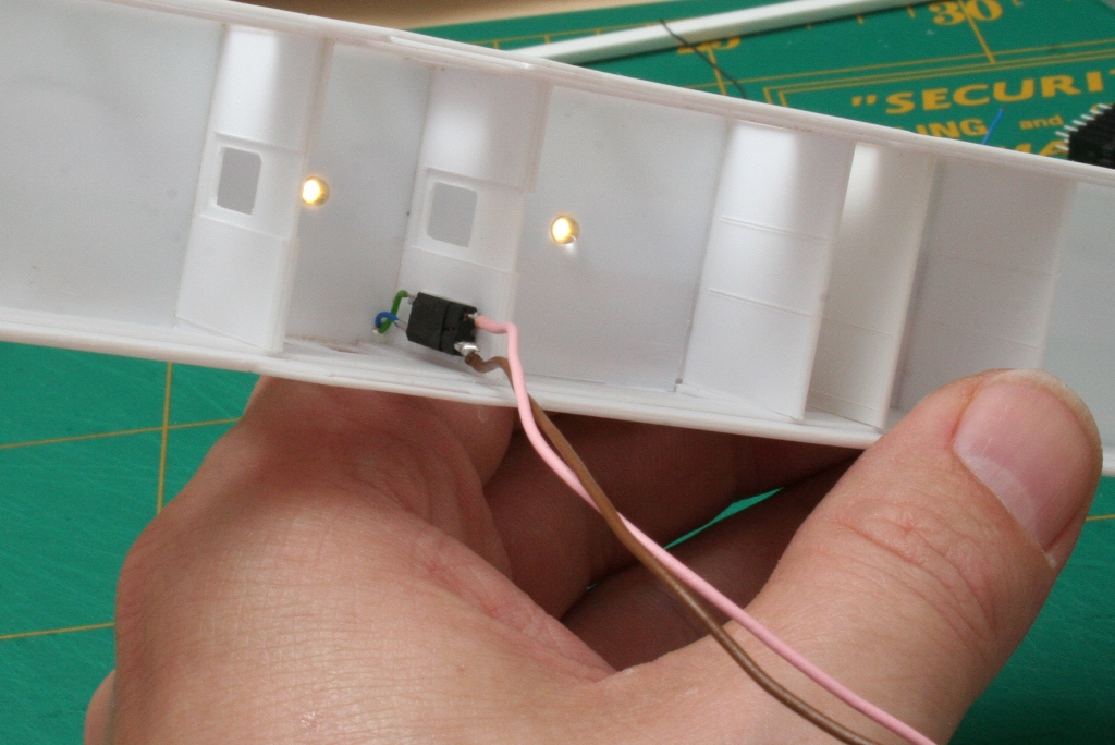

Citaat van: ad.M
...maar zoek nog een oplossing voor de routing van de bedrading want de Led verlichting zit in de neus en ik wil de kappen nog wel kunnen scheiden nadat de verlichting geplaatst is en gekoppeld aan de stroomvoerende koppelingen.
Ik heb wat plaatjes en links ( klikken op plaatje ;) ) voor je opgeduikeld...
...kun je misschien wat inspiratie uit opdoen. In jouw geval moet je dan voor 4-voudige stekers gaan ipv de getoonde 2-voudige.
Vooral het eerste plaatje geeft aan waar je ( tussen 1e bak-tussen-wand van de ABk en het interieur ) nog precies zo'n stekerverbinding kwijt kunt ;)

« Reactie #2057 Gepost op: 06 May 2008, 19:18:57 »
Klopt, bij inbouw van een lichtsetje van Tom van Weert is het het meest makkelijke om een extra stekkertje in te bouwen. Althans, zo heb ik het opgelost.
Zal eens kijken of ik vanavond een aantal foto's kan maken.
Waar je wel rekening mee moet houden is dat de ronding in de bodemplaat niet alle laagjes nodig heeft. Je kan daar 1mm aflaten. Rarara hoe weet ik dat.
Trouwens, mijn draadjes lopen niet zonder problemen door de bakken, de tussenwandjes zitten in de weg. Lijkt er op dat de bodem te dik is.

« Reactie #2058 Gepost op: 06 May 2008, 19:32:40 »
Citaat van: Bart Tigges
...de tussenwandjes zitten in de weg. Lijkt er op dat de bodem te dik is...
 :-[ :-[ Wat ik idd nooit verteld c.q. gefotografeerd heb, is dat ik van de onderkant deuren van de tussenwanden ca 1 mm afsnij...
... daar passen dan mooi de draadjes langs  :P
Grtzz,
Karst

« Reactie #2059 Gepost op: 06 May 2008, 19:35:32 »
Is ook mijn oplossing geweest ;)
Misschien iets om de plot aan te passen?
Gr,
Bart

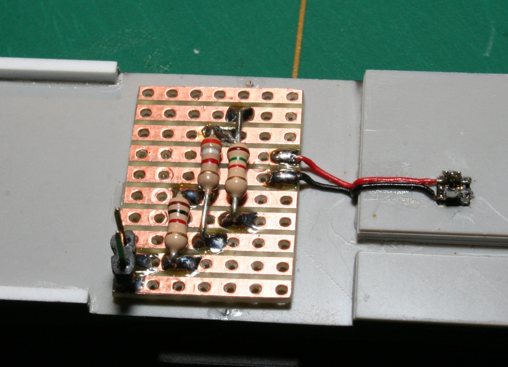

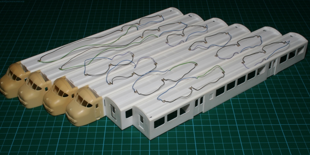

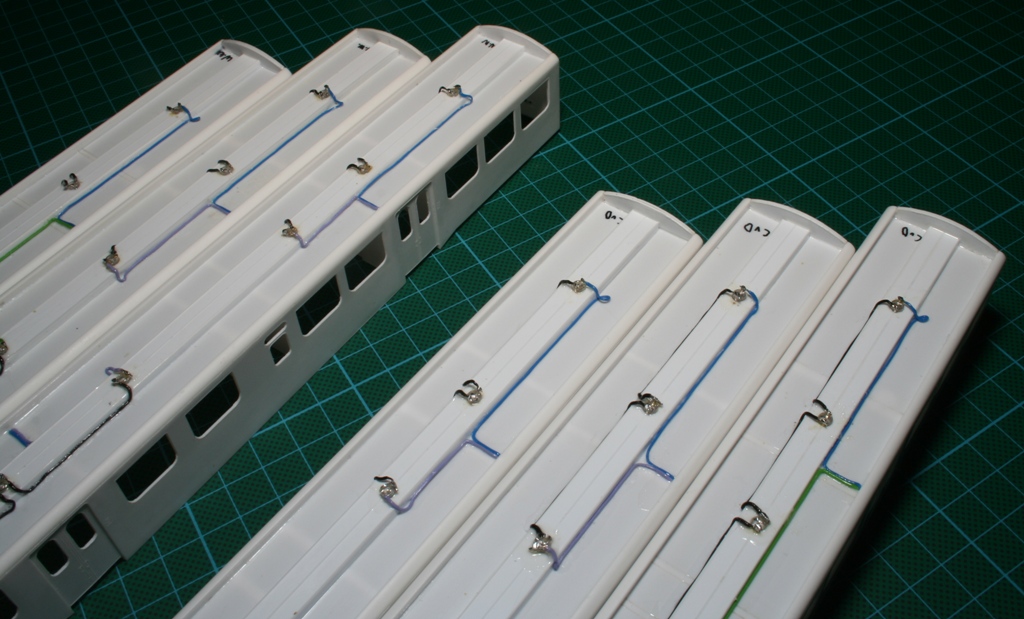

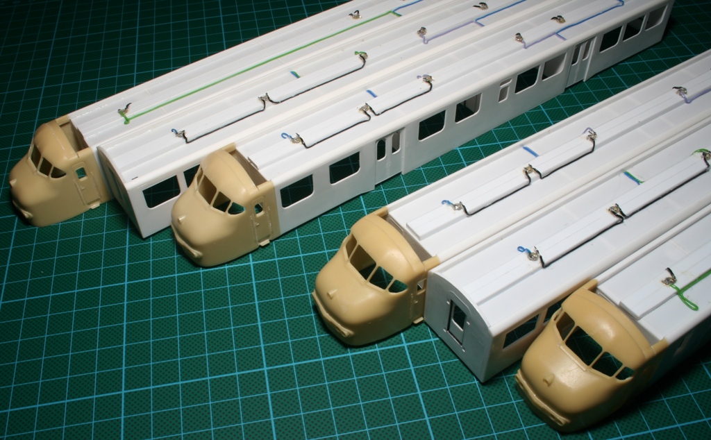

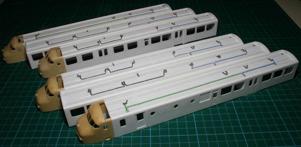

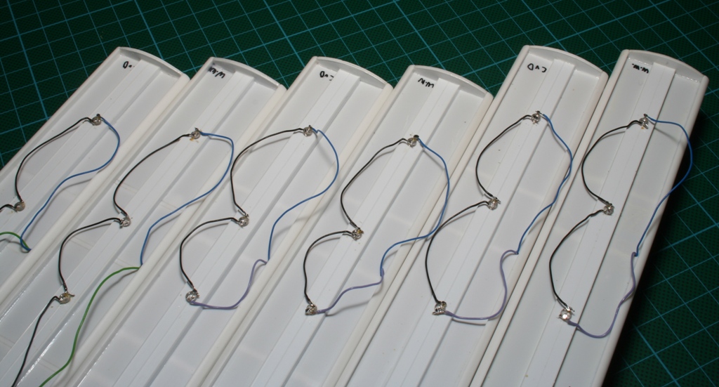

« Reactie #2069 Gepost op: 07 May 2008, 00:15:46 »
Zo, helemaal GAAR  :o
Vanavond 6 bakken van LEDs en bedrading voorzien  :P
Kijk maar...
... Eerst LEDs plaatsen en de bedrading ongeveer op maat monteren. Alles hangt nog 'los'. Eerst moet de functionele test slagen ;)

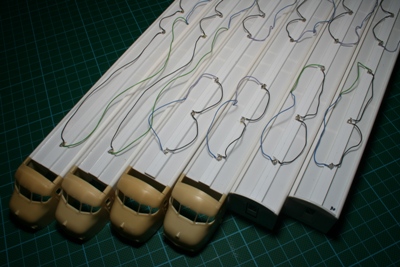

... de 'eind' kanten...
... de 'kop' kanten.
Dan, na een grondige test, eerst alle pootjes afknippen, weer testen en...
... bedrading strak trekken en vastzetten met een streekje Plastruct.
... voor de kenner is te zien voor wie deze stellen bestemd zijn  ;D
Dat was weer een avond lekker 'buffelen' met Plan U  8)
Volgende stap: de spanten, en een dag daarna de daken  :P
