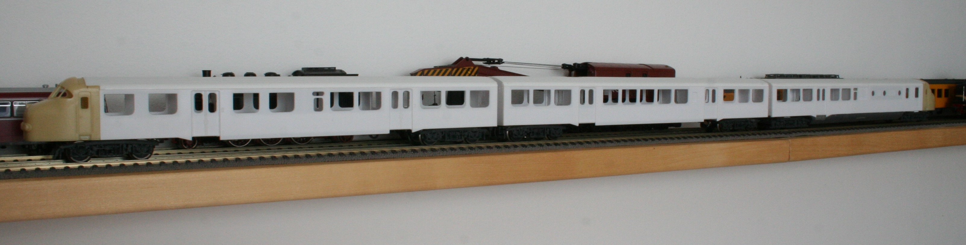

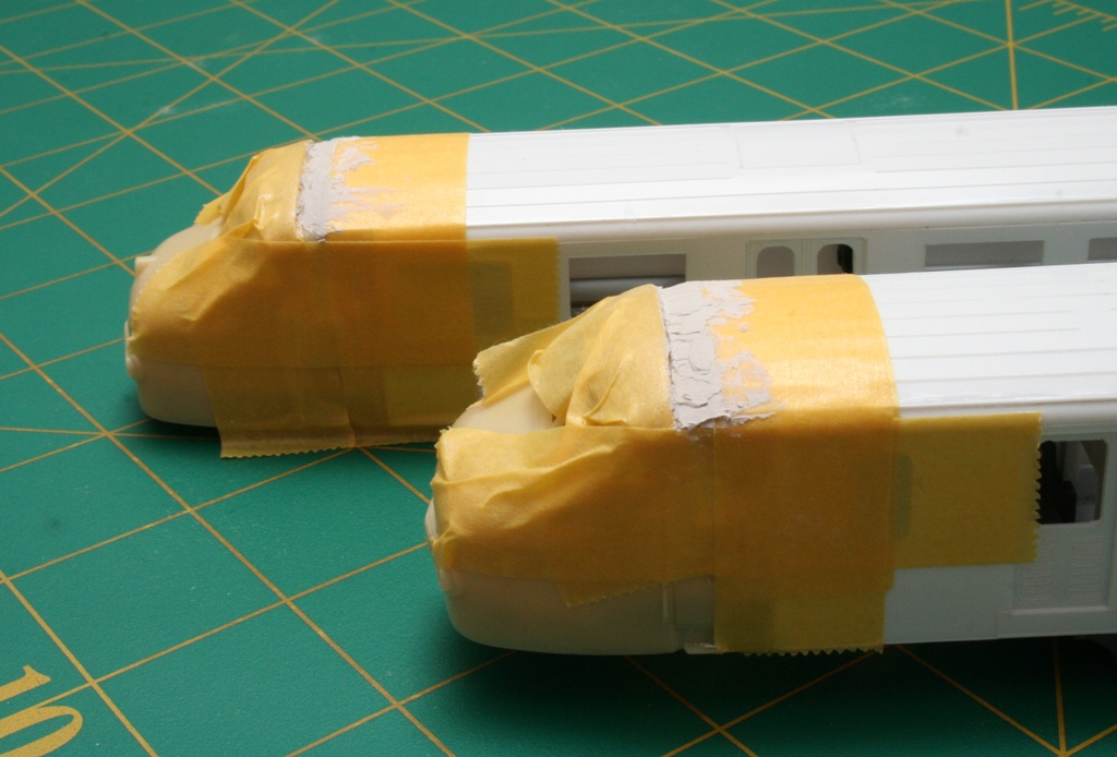

« Reactie #1129 Gepost op: 11 July 2007, 23:21:12 »
Hoi, daar zijn we weer  ;D
De bodems van de ABk en B hebben loodverzwaring gekregen...
En de bodemafdekplaat met de gravures voor de appendages.
Verder nog wat plaatjes :)
... de koppen ingepakt voor het eerste plamuur en schuurwerk
En....
... het complete stel even op de draaistellen van het prototype  8) Het blijft imposant ;)
En al klap op de vuurpijl...
... de eerste proefplot met zwarte folie is gereed !
Klik weer op de plaatjes om meer zien en te lezen...

Terwijl Gerco lekker experimenteert met folie en Stig uit z'n neus zit te peuteren ;) , heb ik wat zitten 'knoeien' met water, schuurpapier, spuitplamuur...  :P :P  Echt mijn favoriete bezigheid  :-X
Allerlij snij-/plot bramen en overgangen moesten het onderspit delven  :o
Gezien de lange droogtijden van e.e.a. kon al vast met een andere klus begonnen worden...  8)
