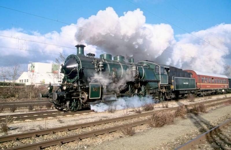

Misschien heb je hier wat aan.
Dit is wel een Br 18.4 en geen Br 18.5
Ik weet niet of die series een verschillende kleurstelling hadden.
Bron afbeelding www.bayerisches-eisenbahnmuseum.de
Op deze site staan meer afbeeldingen van de lok
« Laatst bewerkt op: 31 January 2010, 20:04:11 door axel »

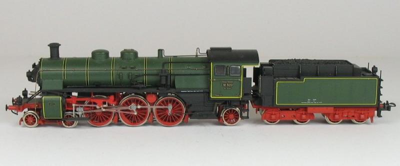

Jaren geleden kwam Rivarossi met een S3/6 op de markt. Eén van de versies was 18 520.
[foto klikbaar]
Basilicum
Zwart onderstel en zwarte wielen, de kleur groen van Rivarossi is beter dan die van Roco.

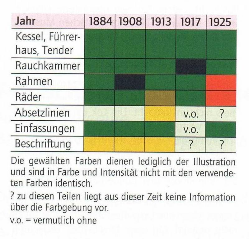

Deze tabel komt uit een artikel uit Eisenbahn Magazin 12-2003. Uit de tekst blijkt, dat 18 520 de laatste S 3/6 is, die in groen werd geleverd. Zie hieronder. De afbeeldingen zijn klikbaar.
Succes, Edwin.

Wat ik uit de tabel zie, is dat het onderstel helemaal rood zou moeten zijn. Als je de foto ziet van de 18520, zou dat toch wel kunnen kloppen, aangezien zwart, mij dan veel donkerder zou lijken, denk ik.
Wel opvallend is dan dat het model rode wielen heeft en zwart onderstel, en gele belijning.
Op foto's van het museum in Nordlingen, staan foto's met zwart onderstel en witte belijning.
Op zich is dit toch wel interresant, dan zie je eigenlijk hoe moeilijk het is, om iets 100% kloppend te maken, en hoe lastig (of zelfs onmogelijk vaak) om de juiste informatie te vinden!!

Voor de kleuren van de S 3/6 van het BEM geldt de kolom "1917". Voor jouw 18 520 geldt de kolom "1925". Dáárin schuilt het verschil.
Niemand van ons haalt 100 procent. Probeer maar 98 procent te halen, dan heb je al een topprestatie geleverd. (y)
