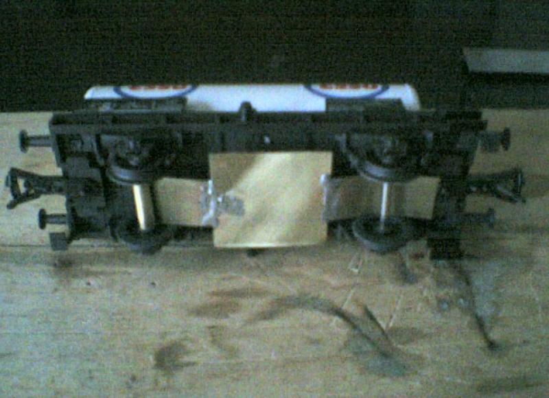

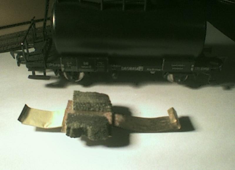

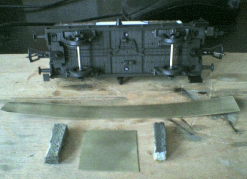

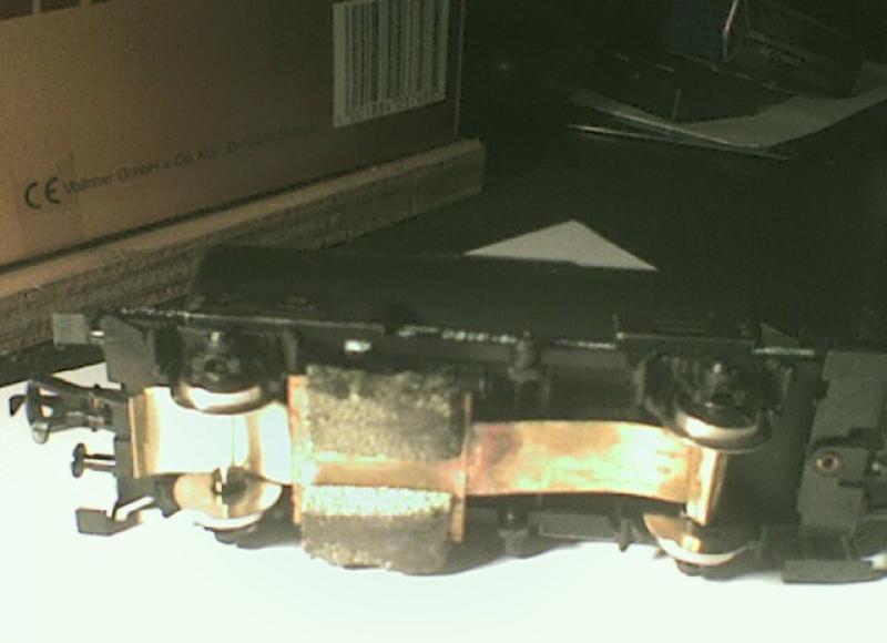

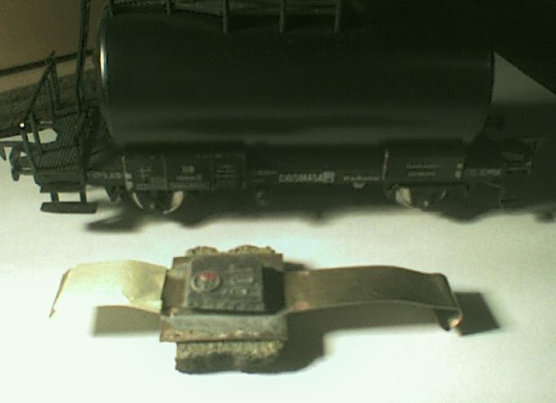

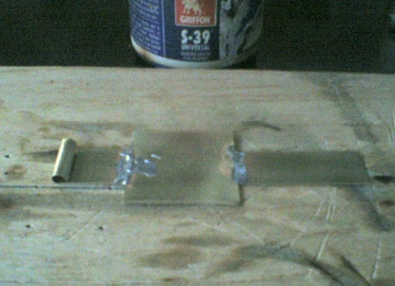

Een goedkoop onderwerp voor het zelf maken van een railreiniger met bevredigende resultaten.
Een slede wordt onder een tankwagen geplaatst.
Wat men nodig heeft, strip 10mm breed, plaatje 24x24mm en twee stukjes railgum.
Na het solderen wordt een krul aangebracht en de afstand tussen de twee wielassen gemeten, hierop word het plaatje geplaatst zodat dit ongeveer in het midden ligt om te solderen. De strip word op de goede lengte geknipt, assen op 52mm +15mm =67mm.
Twee stukjes railgum werd van de kopse kant afgezaagd en 8mm breed gesneden, gelijmd met contactlijm met 2mm oversteek op het messing plaatje.
Een gewichtje werd op de bovenzijde gekleeft,( uit bandencentrale meegenomen ) Wanneer u met metalen wieltjes werkt dient u de strip op de achterste as te isoleren met tape.( Zwarte wagon ) Bij gebruik plastik wieltjes is dit niet nodig.(witte wagon )
Matheus.
