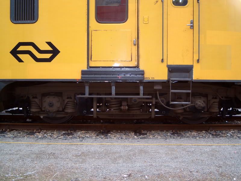

Ik zou voor de draaistellen de draaistellen van een Lima Hondekop nemen of een Plan V. Ik denk dat die eerste de goedkoopste oplossing is. Perfect correcte draaistellen zal je toch nooit krijgen denk ik.
Wat bedoel je precies met die maat van de draaistellen?
En misschien hebik wel intresse in die loc die de slacht overleeft, die wil ik wel slachten namelijk ;D Ik PM wel er over.

Het treinstel heeft motor draaistellen, en loop draaistellen.
Het motor draaistel, 2 stuks in de trein(motor rijtuig) heeft een as afstand van 3 mtr.
Het loop draaistel 4 stuks in de trein(rest van de wagens) heeft een as afstand van 2,75 mtr.

Felix
  • Berichten: 735
  • Niet actieve gebruiker die soms nog wat meeleest.
Re: Bouw plan U op basis van Trawos kappen.
« Reactie #4 Gepost op: 14 December 2006, 19:39:57 »
Ramen laten plotten door Gerco, wie weet heef hij ze al eens uitgetekend. Anders kan je zelf aan tekenen ;D
Misschien kun je voor de draaistellen bij de ene een Plan V draaistel nemen, en bij de andere een Hondekop draaistel. Ik zou totaal niet weten of die een andere as-afstand heeft, maar je kan het allicht proberen. ;)

een alternatief voor dure plan V-draistellen of hondekop-draaistellen die in de verste verte niet op plan U-draaistellen lijken zijn oostduitse Görlitz V-draaistellen:
http://dopravni.net/gallery/1142275194_gorlitz.jpg
Niet correct, maar het lijkt er wel aardig op.
Het leuke is dat deze draaistellen ook onder de Piko Modernisierungswagen zitten, de in de DDR-tijd geproduceerde exemplaren kun je nogal eens voor een habbekrats scoren. Na del is wel dat 1 van de draaistellen een dynamo heeft, die zul je er dus af moeten slopen.

Ik vind de loopdraaistellen van de Mat 64 wel erg veel weg hebben van de plan u. Ik zou zeggen, zoek de verschillen:
Loopdraaistel mat 64 asafstand 2750 mm
Motordraaistel mat 64 asafstand 2750 mm
Loop en Motordraaistel Plan U
Loopdraaistel mat 54 (hondekop) asafstand 3000 mm
Motordraaistel mat 54 (hondekop) asafstand 3000 mm
Zo, genoeg met draaistellen gepatst ;D
Succes er mee.
