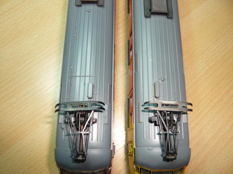

Misschien weet iemand ook in welk magazine van ongeveer 20 jaar geleden (meen te herinneren railhobby) een artikel in stond om de M* motorpost te pimpen. Met name het dak werdt geheel voorzien van nieuwe opgezette leidingen....
Kan iemand zich dit nog voor de geest halen?

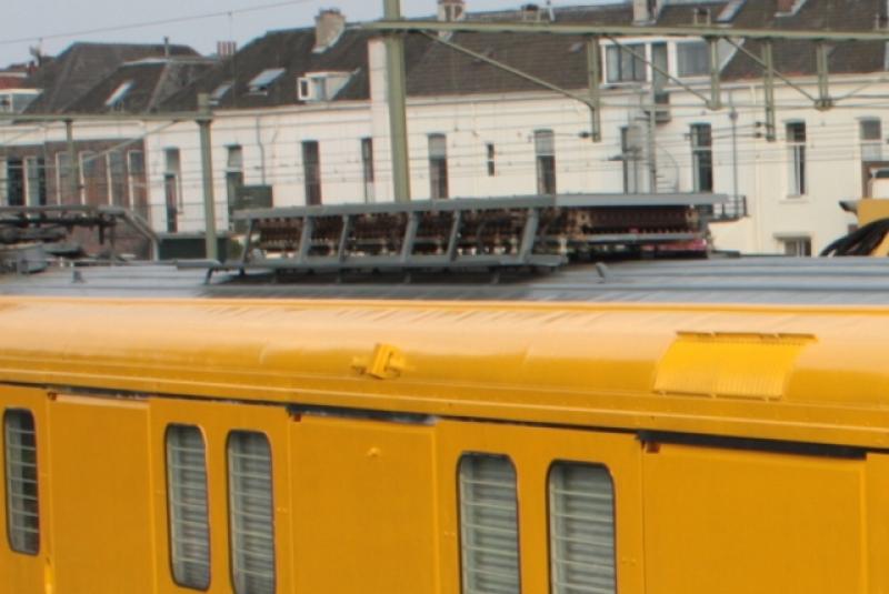

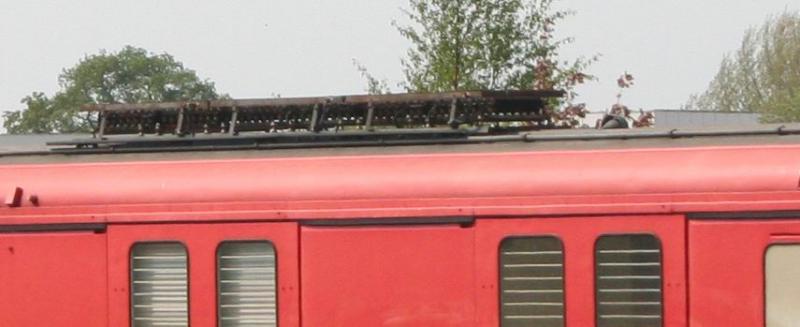

Dit is wat ik nog heb:
Manuel

Overlast is dit wat je zoekt.
gr Ed
oeps zijn dat die dingen op die andere foto's ?
Laatst bewerkt op: 25 January 2010, 21:16:14 door EdvK
Ed

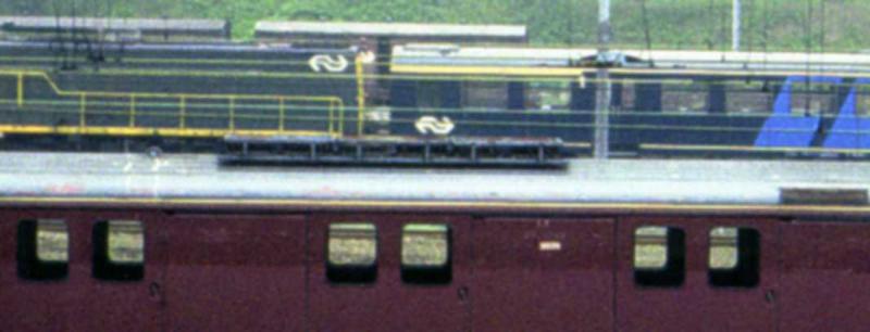

Helaas, althans voor deze vraag, heb ik de moeite genomen voor het staatsieplaatje naar beneden te gaan om de laatste bruine mP (3035) te Arnhem op de foto te zetten (01-08-1985).
Ja, ik weet niet wat het nummer van de 2200 op de achtergrond is...

een stuk van een plaatje uit 2009 van mij...
