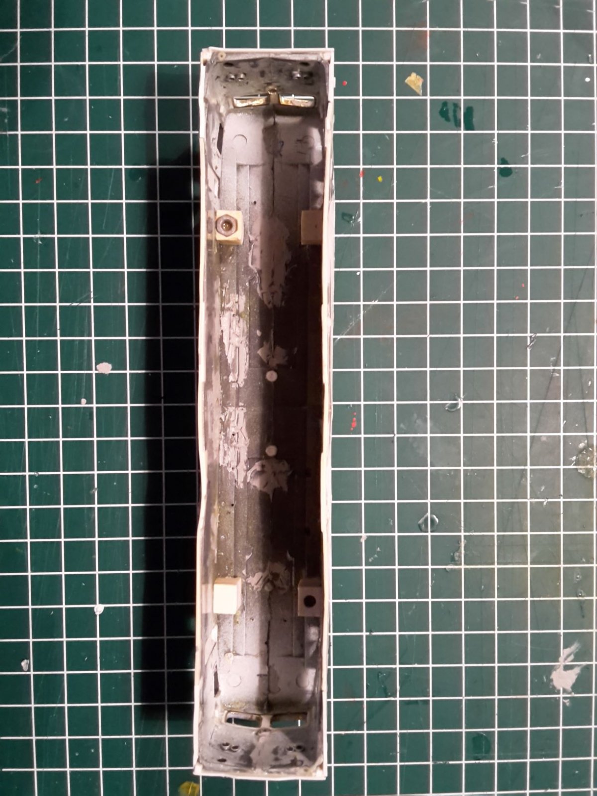

09 July 2020, 21:51:32 »
Ja mensen, het is hoog tijd weer eens een update te geven.
Dankzij de gedetailleerde maatschets die Edwin1974 postte in het grootspoordraadje over de 1400 had ik ineens veel meer info en afmetingen (!) dan dat ik ooit had durven hopen
Van hem ontving ik de afbeelding in hogere kwaliteit en in Photoshop heb ik het perspectief er aardig uit kunnen trekken. In december 2019 ben ik bij de NVBS geweest waar ze een ingekleurde variant van de maatschets op groot formaat hadden.
Nu kon ik kijken of mijn 1400 inderdaad klopte met de naar 1:87 omgerekende afmeting. Qua lengte kwam dat overeen, maar de bak bleek ongeveer 2 mm te breed te zijn en de cabineramen had ik te groot gemaakt. Dat de kap 2 mm te breed was, leek mij waarschijnlijk in 2006 toen ik met dit project begon geen grote afwijking, maar nu stoorde het mij wel. Daarom viel het rigoreuze besluit om de bak over de lengte door te zagen en 2 mm te versmallen.
Let op, de volgende foto kan als zeer schokkend worden ervaren:
Ook de raamopeningen werden door het inlijmen van stukken styreen verkleind en ook de messing raamlijsten van de frontramen moesten verkleind worden.
Zoals eerder al gebeurd was, hadden de zijwanden de neiging om naar buiten uit te buigen, zie pagina 22 van dit draadje. Door de volledige bak in net gekookt water te houden en met lijmklemmen in de juiste positie te zetten en na een aantal seconden af te koelen met koud water, bleek ik ze nu wel recht te krijgen. Helaas waren ze na 2 jaar weer krom. Ik heb toen dezelfde wijze herhaald, maar de bak te lang in heet water gehouden waardoor de zijwanden op de verkeerde manier vervormden... Dit was op 29 okotober 2019 nadat de bak versmald was
Uiteindelijk maar besloten om de zijwanden - die een combi waren van de oude Jouef-bak en erop gelijmd styreen - eruit te zagen/snijden en te vervangen door nieuwe van 2 mm styreen.
Tijdens het uitvoeren van deze twee grote ingrepen, bedacht ik me dat het achteraf gezien handiger was geweest om een Lima 1300-kap te gebruiken als basis, maar aangezien ik al zo lang met deze 1400 bezig ben, wilde ik niet helemaal opnieuw gaan beginnen... Door de coronacrisis werd ik verplicht thuis te gaan werken (= geen reistijd) en vielen veel andere afspraken in de avond weg waardoor ik meer tijd kreeg om weer aan de 1400 verder te werken. Na de versmalling en het plaatsen van nieuwe zijwanden + verdere detaillering van de bak, ziet deze er op 15 juni van dit jaar er zo uit:
Klaar voor de primer, samen met nog een aantal langlopende projecten:
De bak staat inmiddels in de witte primer en ik ben nu bezig om de laatste oneffenheden te plamuren en te schuren. Wie weet binnenkort weer een update
Maarten
