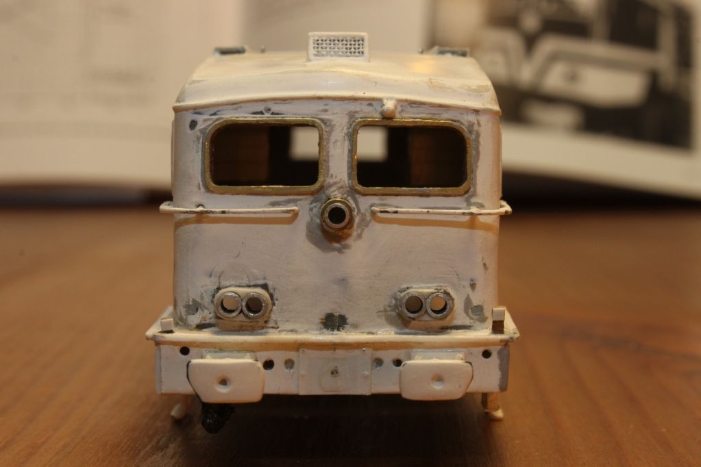

Overlast
  • Berichten: 2524
Re: BNLS-Werkspoor - Serie 1400 in 1:87
« Reactie #418 Gepost op: 17 February 2013, 21:46:19 »
Aangezien het volk foto´s wil en het weekend nog niet voorbij is, bij deze:
Zoals te zien is, heb ik de frontseinen opnieuw gemaakt en voorzien van stukjes aluminiumbuis. Ook heb ik seinhouders gemaakt en boven op de bufferbalk geplaatst (ik zie nu op de foto dat de linker los is geraakt en door het gat naar beneden is gezakt...)
De hele locomotiefbak zoals deze er nu uitziet.
Ik ben een tijdje aan het klooien geweest om de verlichting op een handige manier te kunnen plaatsen. De leds pasten eerst in de lampopeningen, maar omdat ik er nu alu-buisjes in heb zitten, pasten ze door de kleinere diameter niet meer. Ik heb de ledjes ingekort (deze moeten nog worden gepolijst met fijn schuurpapier). Na het spuiten vul ik de lampopeningen op met Cristal Clear. De verlichtingsprintjes zitten nu vast aan een styrenen interieur (nog niet af).
Zo passen ze in de kap. Het onderstel valt tegen de onderkant van de plaat styreen zodat deze netjes op zijn plaats blijft geklemd. (op de foto zit hij niet helemaal goed, en sluit daardoor niet goed aan de de lampopeningen).
Maarten

« Reactie #419 Gepost op: 01 March 2013, 14:30:13 »
Hoi Maarten
Zitten ze (ik) te zeuren om foto's reageert er niemand!
Zo te zien gaat het toch nog lukken voor m'n pensioen  ;D
Ziet er steeds beter uit Maarten nou nog een kleurtje en wat decals en je hebt een hele bijzondere lok.
Jou oplossing van het lichtsetje gecombineerd met het interieur ga ik lenen voor mijn Lima 1310.
Bedankt voor je update
Rino
