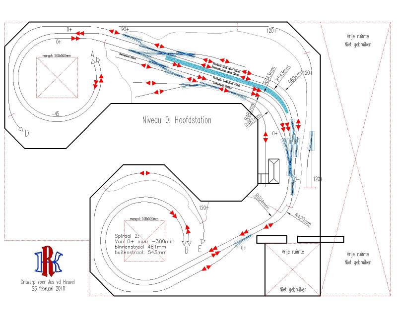

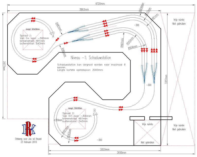

Ben met m'n ontwerp bezig om de richting van het sporen verloop weer te geven, sorry....... kom er niet echt uit!
Zou iemand me een handje kunnen helpen daarmee?
BVD................
Zichtbaar en onzichtbaar Nivo 0
Schaduwstation Nivo -30
Gr. Jos

Re:Jolly - (Baanplan H0)
Reactie #350 Gepost op:
04 March 2010, 13:48:48 »
Hallo Jos,
Even wat rijrichtingen voor je ingetekend... ik denk dat je dat bedoeld of niet?
De zijlijn is tweerichtingen-verkeer. Het station is gedeeltelijk twee richtingen. De bovenste twee sporen kunnen vanuit alle twee de richtingen van het schaduwstation bereden worden. het schaduwstation is de rijrichting in de bovenste bundel van rechts naar links en de onderste van links naar rechts...
Het zijlijnstation en het dubbelsporige baanvak in de zijlijn moet je even zelf zien welke richting de onderste en bovenste spoor krijgen... Dat maakt niet zoveel uit.
Succes!
Groeten Ronald K.

Hoi Ronald,
Dat ziet er beter uit, had bij het schaduwstation verkeerde richting en kwam er niet meer uit, in ieder geval hartstikke bedankt........kan weer verder!

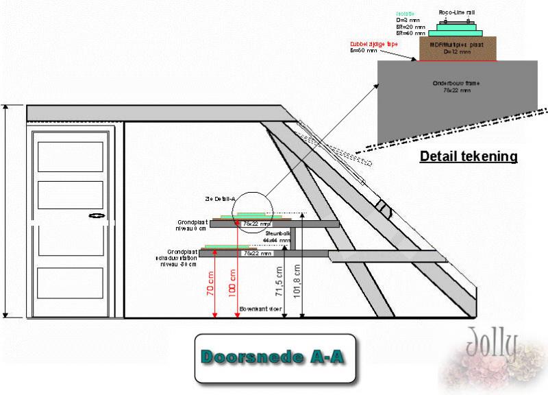

Weet zo niet waar ik deze vraag moest stellen vandaar maar hier bij m'n ontwerp.....maakt niet uit.
Misschien een simpele vraag: je hebt een schaduwstation..... hoogte is 70 cm en een zichtbaar gedeelte met een hoogte van 100 cm gemeten vanaf de vloer tot en met geraamte.
Schaduwstation vertaal ik dan naar -30 cm, het zichtbare gedeelte naar +0 cm.
Vanaf het geraamte heb ik als onderplaat MDF/Multiplex 12 mm, daaroverheen 2x isolatie met een dikte 2x 3 mm = 6 mm, totaal dus 1,8 cm..................daarna de rails.(zie tekening)
Reken je bij een bepaalde stijging, bijvoorbeeld in het zichtbare gedeelte,
vanaf de isolatie
(+1,8 cm).................of reken je gewoon
vanaf het geraamte
(+0 cm), in principe maakt het niet uit als je overal maar vanuit hetzelfde meet, maar bij "WinTrack" reken ze zonder isolatie dus moet je daar wel rekening mee houden, of tel je overal die 1,8 cm erbij?
Gr. Jos

Rustig aan, niet iedereen zit op vrijdagavond na 22.30 nog achter de PC. Ik zit liever achter een biertje dan
Maar anyway, het maakt toch niet uit vanaf waar je meet, als je die 1,8 cm overal gebruikt? Let er wel op dat als je sporen hebt die boven elkaar liggen, dat je dan wel voldoende doorrijdhoogte overhoudt in je berekeningen.
Ik reken zelf trouwens altijd vanaf de plaat waar de sporen op komen te liggen, dus die 12mm multiplex/MDF.

Socrates: "
Het begin van de wijsheid is de definitie van termen
Ik heb je vraag gisteren ook gezien, maar even gewacht met antwoorden. Ik wist namelijk niet zeker of ik je begreep. Volgens mij zit je zo diep in je gedachten over dit probleem dat je jezelf hebt "vastgedacht"...
Als je consequent het een of het ander doet (vanaf het geraamte -OF- vanaf de bovenkant rails) dan maakt het niks uit.
3% stijging als maximum blijft 3% stijging als maximum.

Precies
Jos, zoek je overal niet veel te diep? Op die manier krijg je meer vragen dan antwoorden.

Het is wat de heren hier boven allemaal zeggen: Het blijft om het even...
en ook niet te diep willen gaan... alleen op bijzondere plekken kijken naar of de boel nog goed gaat...
Je kan niet alles van te voren bedenken.... je moet ook iets overhouden om tijdens de bouw op te lossen
Dat maakt het bouwen leuk
