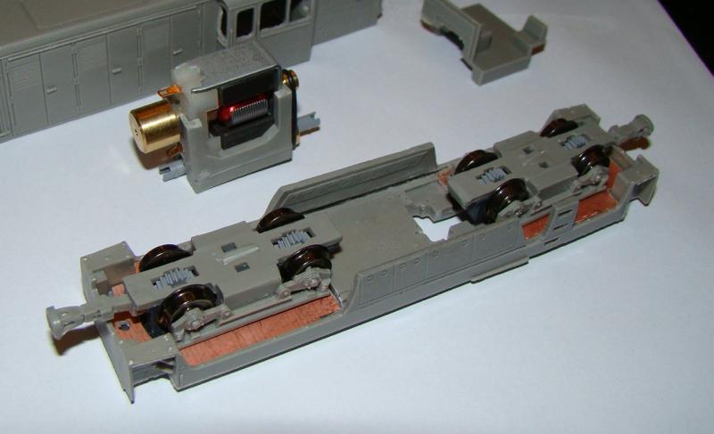

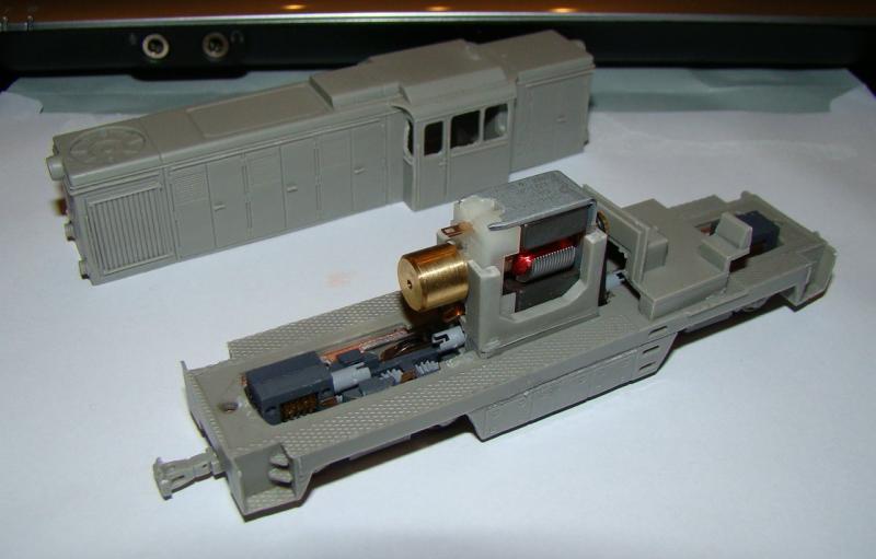

Enkele foto´s van mijn kit-in-aanbouw:

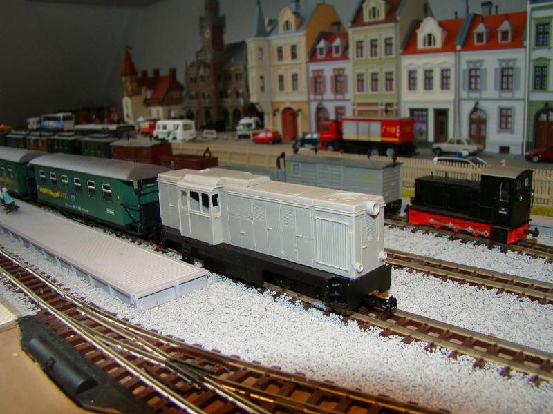

Op deze foto even voor een trein gezet om te checken of het profiel en de hoogte van de koppelingen past:

Leuke foto's van de bouw zeg . Hopenlijk later meer als het in de kleur zit . Ben benieuwd .
Ook benieuwd naar andere foto's van de baan . Ik zie enkele wagens op de achtergrond met een heberleinbremse en een Heersfeldbahnlok HF130C .

De bouw van het model zit namelijk een beetje in het slop. De draaistelconstructie staat heel strak tegen het onderstel aan waardoor het draaien niet soepel loopt. De aandrijving is wat kwetsbaar uitgevoerd; de aandrijfassen tussen motorblok en draaistellen zijn van hetzelfde kunststof als de rest en heel erg dun (fragiel). Om de loc van zijn plaats te krijgen moet de motor heel erg hard werken, wordt daarom snel warm wat niet zo gunstig is voor de kunststof kap (cabine) die erom heen zit.
