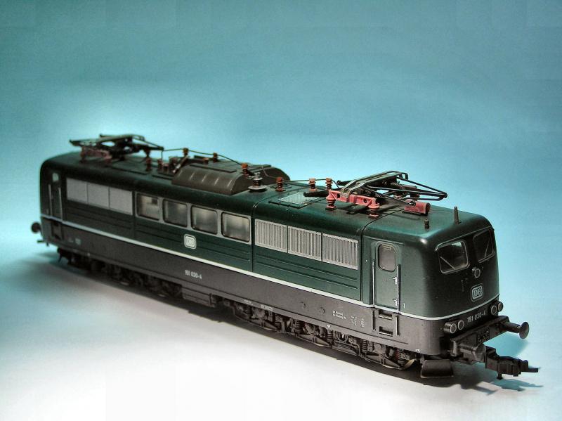

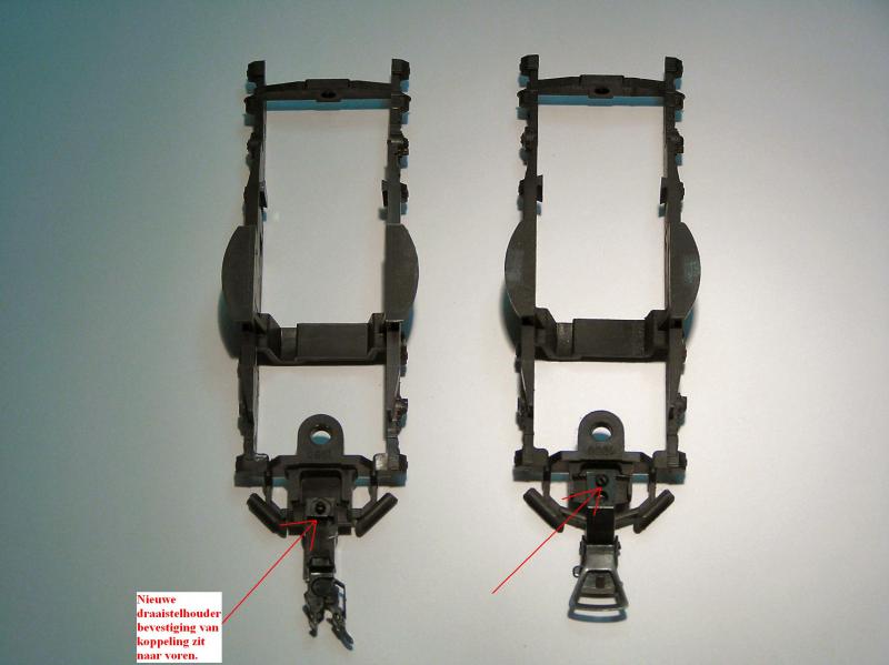

Weet iemand het artikelnummer van de 'universal'-wisselkoppeling links op de onderste foto?
Rob,
Het gaat om deze lok?
Links is de nieuwe draaistelhouder, de koppeling zit verder naar voren als bij de oude draaistelhouder.

Universal wisselkoppeling??? ??? Het draaistel nr is reeds eerder genoemd in dit artikel. Daarnaast zit er nog een soort adaptertje tussen koppeling en draaistel; ook die staat op de fleischmann site (art nr 4381/4382/4383). Dat is nr 38 4001. Volgens het datablatt wordt die adapter meegeleverd met het draaistel.

Op die foto zie ik toch een wisselkoppeling van het Maerklin/Roco- of standaard-, of Universal-type beugelkoppeling, of hoe je 'm maar wilt noemen, aan een soort z-vormige beugel die met zo' n splitpennetje aan het draaistel zit, zoals wel vaker bij Fleischmann. En dit geheel is toch een (1) onderdeel (afgezien van de splitpen)? Er zit toch geen adapter tussen?
Bij mijn exemplaar zit er een draaibare houder aan het draaistel die uitloopt in een NEM-schacht. Maar als ik daar een Roco-koppeling steek, zit-ie te hoog. In bogen raken buffers en koppeling met elkaar in de knoop. Die verlaging door de 'z' -vorm heb ik dus nodig.

Dank; de adapters die erin zitten zijn echter die no's 38 4001. Maar als ik daar een nem-standaardkoppeling in zet, zit-ie echt te hoog. In bochten raakt het ' oog'  deel van de koppeling van het rijtuig in conflict met de buffers van de loc.
Ik heb een wisselkoppeling no. 6523 geprobeerd, maar die komt weer te laag uit. Deze vervangt de schacht +koppeling, en past in principe goed in het draaistel, maar het resultaat is dus nog steeds verkeerd.
Ik moet dus op zoek naar een insteekkoppeling met een kleine ' verlaging'  erin (geen idee of die bestaan, of er zelf een maken door een gewone insteekkoppeling aan te passen (doorzagen en ' versprongen'  weer vastzetten, daarvoor zijn wrsch twee exemplaren nodig gezien de benodigde overlap). Maar dat zal minder sterk worden dan een uit een stuk gemaakte.

Jan; als je een lager uitkomende koppeling wilt maken (dat valt niet mee omdat dit soort kunststoffen zich slecht laat lijmen) komt die in het beste geval niet te (?) laag uit tov de koppeling van je trein? Misschien ben je beter uit als je onderzijde van de buffers van je loc een eindje wegvijlt?

Of, bedenk ik mezelf net, misschien kan je de buffers aan de binnenzijde wel breder maken zodat het oog vd roco koppeling er niet meer omheen kan schieten? Dmv 2 extra plaatje/stripjes oid?

Het driehoekje waarmee de koppeling in die hoogteverstelbare schacht schuift is niet heel lastig na te maken Jan. De zwalustaart voor een gewone nem-koppelschacht biedt ook meer dan genoeg materiaal. Misschien eerst eens proberen een beugelkoppeling met zwalustaart aan te passen. Al was het alleen maar omdat ik de bewuste universalkoppeling alleen maar in zakjes met 10 of 12 stuks te koop lijken te zijn.
