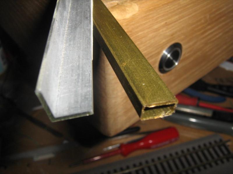

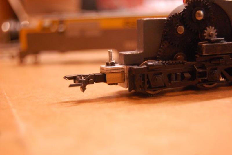

Je kan ook zelf wat maken zoals ik heb gedaan met een NS1200 van Fl!
Met wat aluminium hoekprofiel en rechthoekige messingbuis en een symoba koppelings schacht.
Zo kan je de lengte zelf instellen en de koppeling draaid mee met het draaistel!
