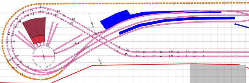

Vandaag verder met de ruwbouw gegaan. Niet heel bijzonder spantjes zagen en plaatsen. Het was vanmiddag droog dus lekker buiten gezaagd.
Toch lopen we nog steeds in ons hoofd met een draaischijf met een locdepot en zo. Bijvoorbeeld zo als
deze
, erg inspirerende baan overigens.
Deze draaischijf zou dan links op de baan kunnen komen, de stad zal zich dan met name achter het station bevinden zoals op de foto's een paar posten terug. Het enige is dat we daar niet meer ruimte hebben dan een doorsnede van max 80cm, volgens mij moet het dan evengoed wel lukken.
Zo zou dat dan worden:
We denken dan aan de
Roco 42615
. Die is een paar cm minder groot dan de grote draaischijf van flm en evengoed kunnen er grote locs als de BR23 of BR18 op gedraaid worden. Hoe dit allemaal digitaal gemaakt kan worden weet ik nog niet, maar daar komen we nog wel uit.

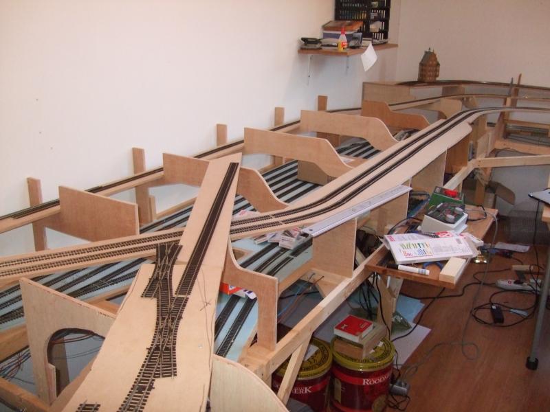

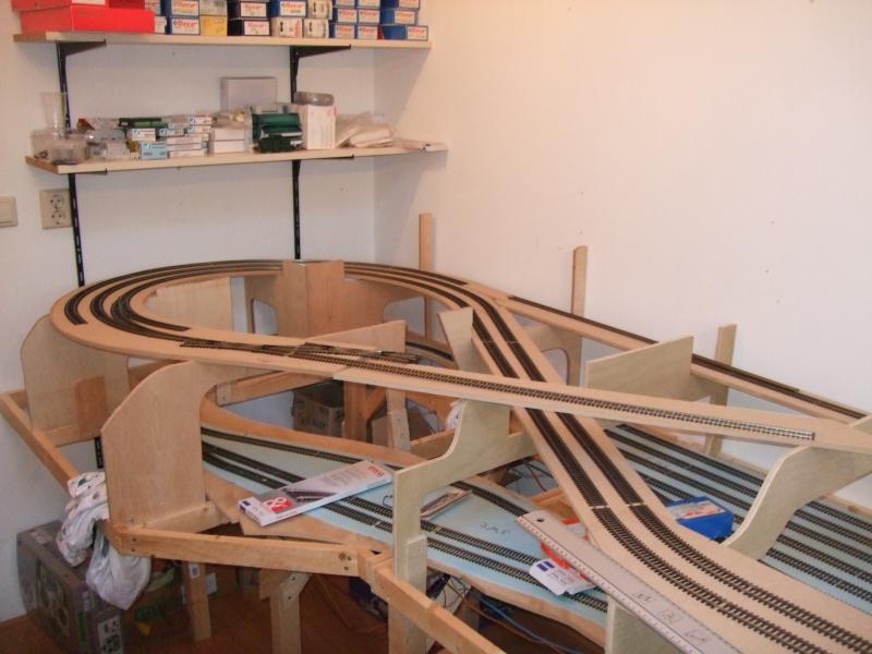

Vanmiddag weer een paar uurtjes verder gebouwd aan de baan. Diverse baanstukken uitgezaagd en bevestigd. Daarna testrijden om te kijken of de hellingen niet te stijl zijn. na diverse testrondjes en stukken beter leggen was het resultaat bevredigend, zelfs de BR 18.6 van Riverossi nam de klim redelijk met 3 umbauers. Van de week gaan we verder met vastleggen van de rails, ringleiding verder aanleggen, heeeel veel draden trekken en solderen
Hier wat foto's van het resultaat:
Verder
hier
nog een filmpje van de laatste testrit met de BR 18.4 van Roco met 3 4-assige umbauers aan de haak.
Zo dit was het weer voor vandaag.

Ziet er goed uit, ook het filmpje. Mooie rijlengte!
Berichten: 3986
Re:De bouw van het Buurdal in H0
Reactie #254 Gepost op:
07 November 2010, 21:50:41 »
mooi skelet man
alleen gaat je trein wel erg snel. zodra je ''echt'' gaat rijden, ga je dan rustiger rijden?
dan komt de rijlengte nog meer tot zn recht. want je kan wel heerlijk lang rijden.
het stukje scenery wat je al hebt ziet er mooi uit man!
gr,
mathyn
