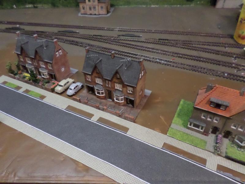

Hoi Koen.
Dat is wel iets om over na te denken.Bedankt voor de tip. (y)
Huub,de huizen die ik hier nog heb liggen zijn hebben het nummer 39717.Het dak en gevel is net even anders van vorm.
Die wat jij bedoeld zouden ook hier niet misstaan.Idee voor later. (y)

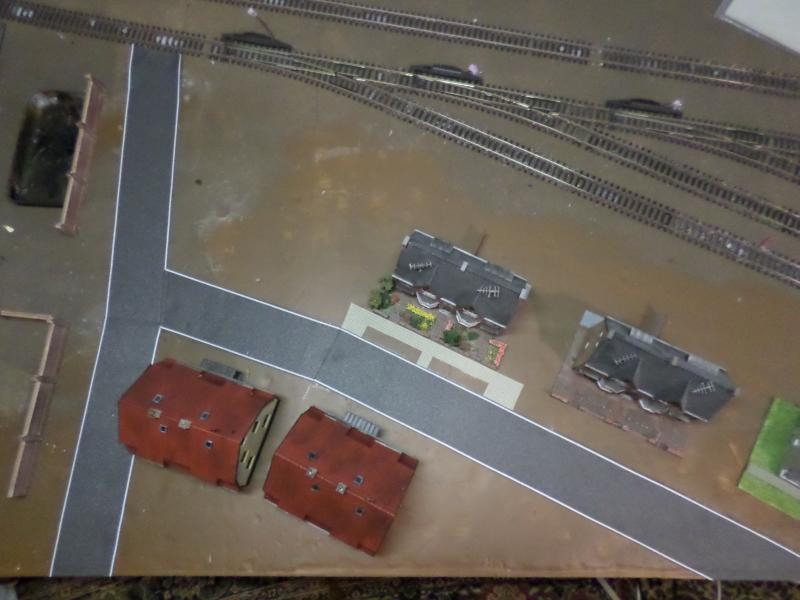

Kleine voortgang.

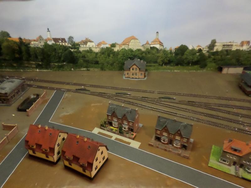

Na lang beraad is de kogel door de kerk.Het stratenplan ligt zo goed als vast.
Ik begin maar gewoon en kijk wat er verder uit komt.Kan wel blijven schuiven, maar het komt allemaal op het zelfde neer.
Dit bevalt me zo wel.
De 2 huizen van achter zijn naar voor gekomen.Wellicht blijven deze hier staan of anders wel iets soortgelijks.
Tot zo ver.

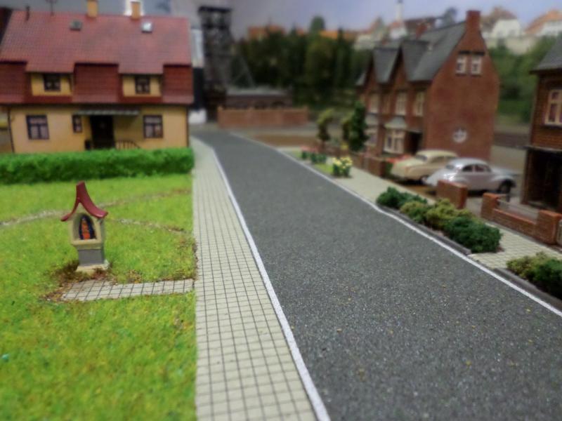

« Reactie #901 Gepost op: 15 February 2015, 00:00:41 »

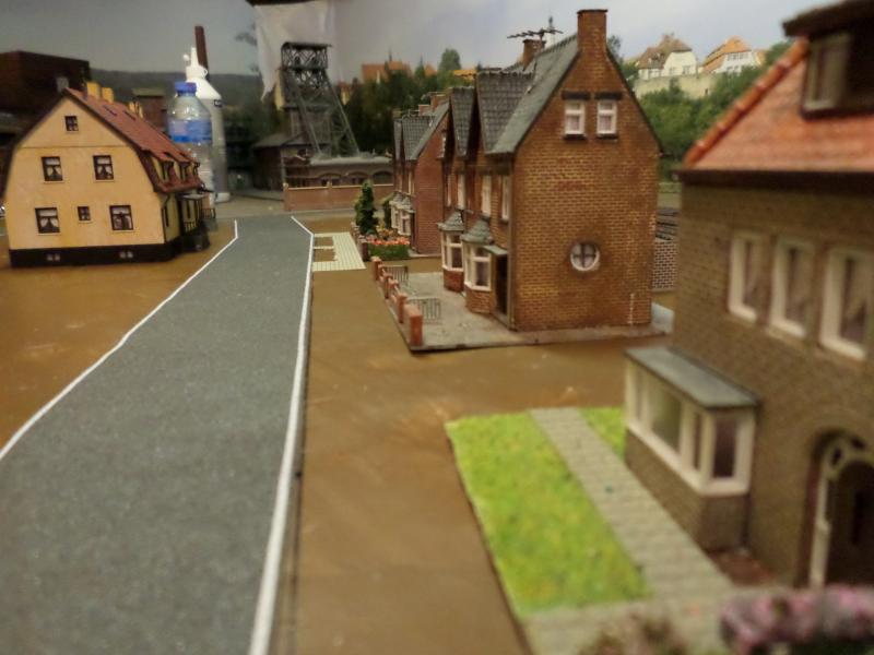

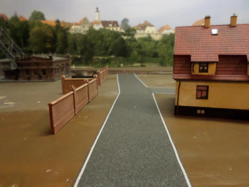

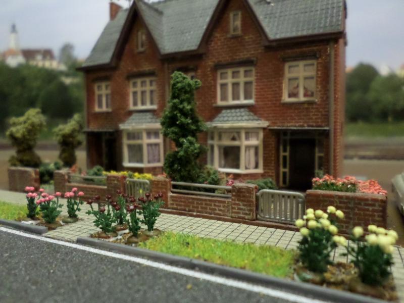

Kleine voortgang.
Een deel van de trottoirs ligt op hun plek en er is een begin gemaakt met begroeiing van de groenstroken.
De 2 huizen vooraan zijn 90 graden gedraaid.Dat komt net iets handiger uit.
Tot zo ver.
Groet,Marco.
  • Berichten: 5808
Re: BNLS Baanbreker - Station "Kolenmijn" h0
« Reactie #902 Gepost op: 15 February 2015, 01:24:20 »
Mooie plaatjes Marco. Gelijk een heel ander gezicht met die weg tussen de huizen.

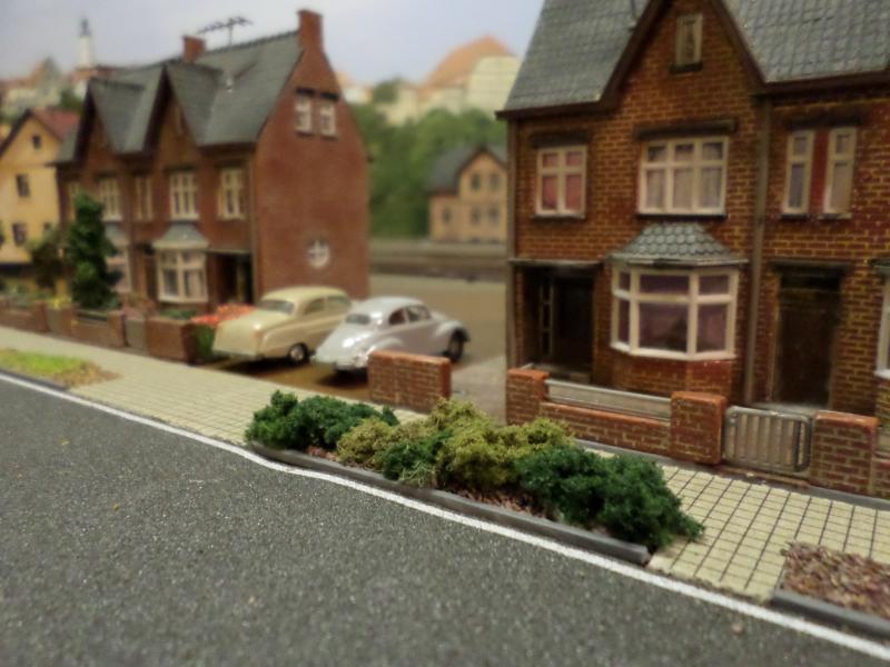

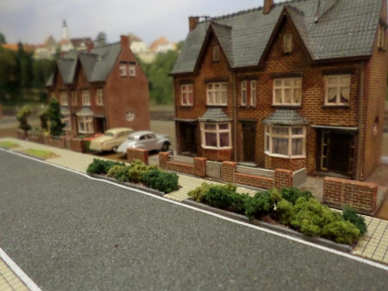

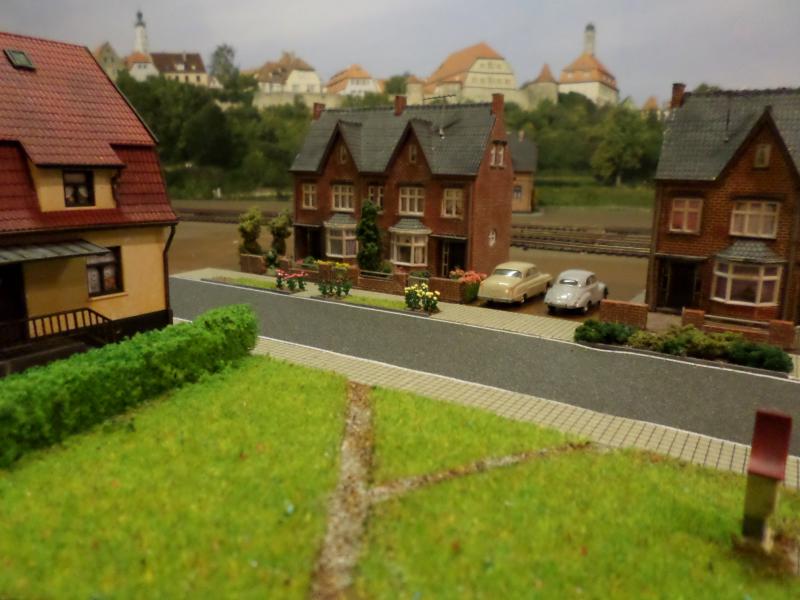

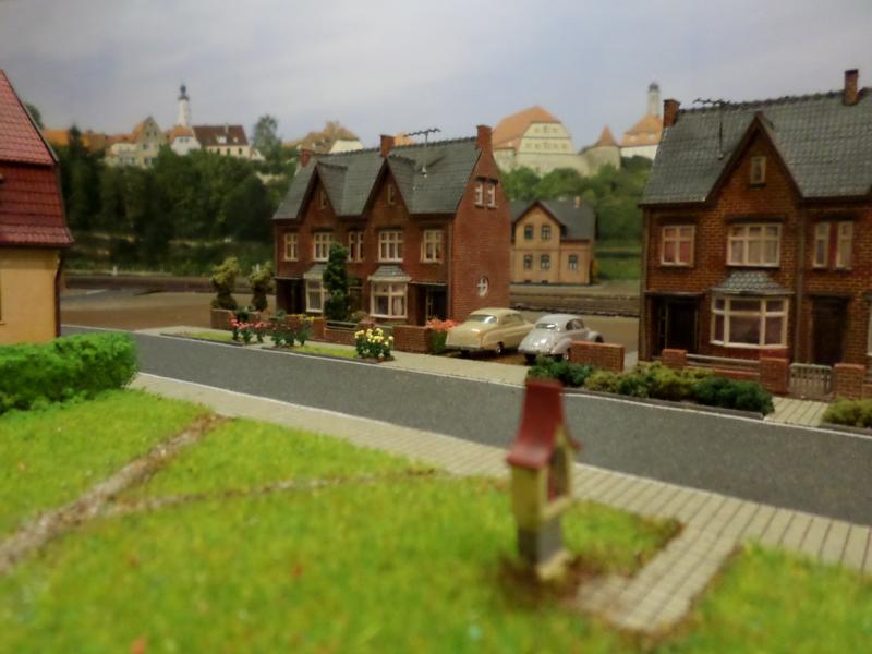

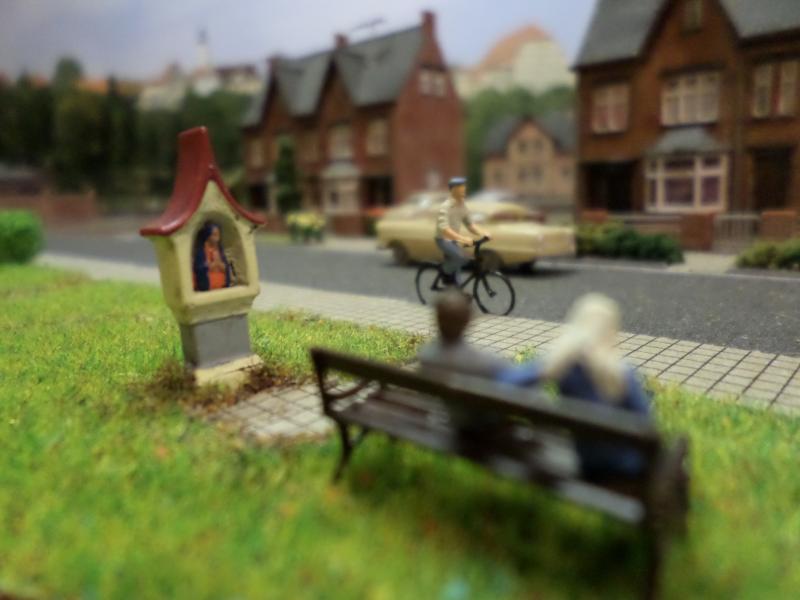

Kleine voortgang.

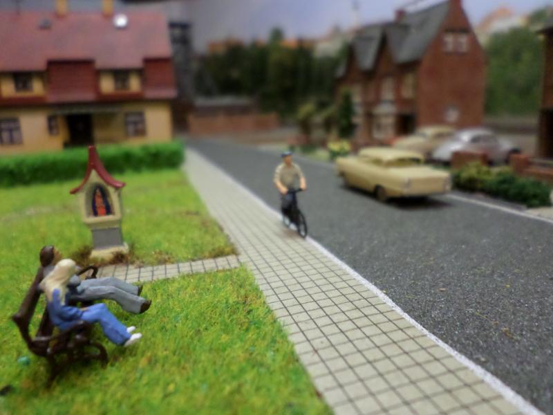

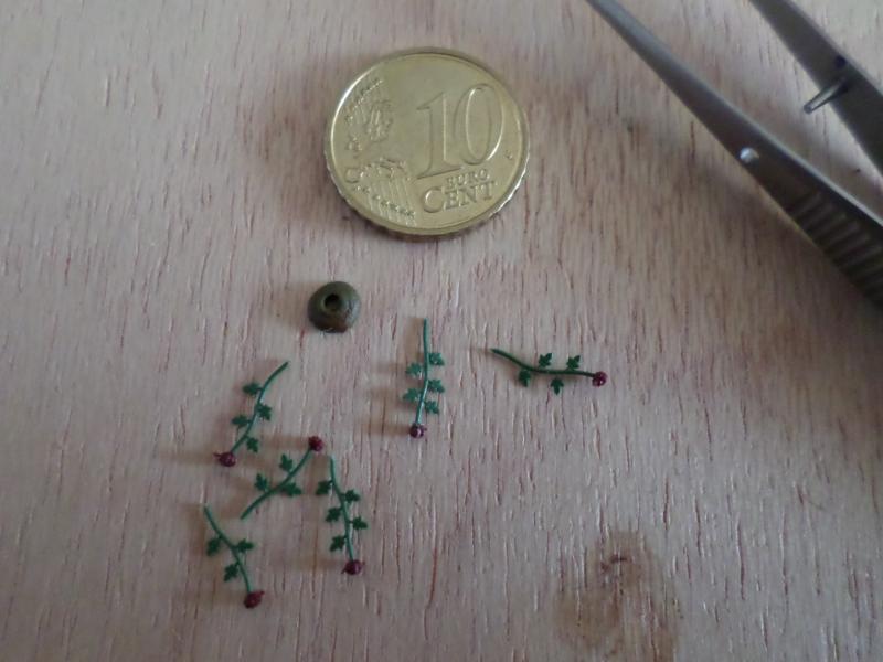

Links van de weg is het stukje aangekleed met een Mariakapel,een grasveld met olifanten paadje en een stukje heg.
Tot zo ver.
Groet,Marco.

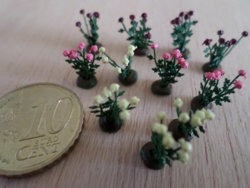

Hi Marco. Super, die bloemetjes  (y). Ik heb hier ook nog een 60 zonnebloemen liggen. Echt mooi spul.
  • Berichten: 12264
« Reactie #908 Gepost op: 16 February 2015, 15:23:12 »
Wat doet die fietser op t voetpad ?
Erg netjes opgevoed zijn ze daar ook niet zeg  ;D
Voor de rest kan ik alleen maar zeggen  (y)
mijnspoor
  • Berichten: 765
    • Station "Kolenmijn" ho
« Reactie #909 Gepost op: 16 February 2015, 16:55:44 »
Hoi Ed.
Het kost even wat moeite om het in elkaar te zetten zo als het hoort.Het ziet er inderdaad wel leuk uit.
Goed gezien Floris!Die fietser had even een opstaand randje nodig om recht te blijven voor de foto.(Het zal toch niet aan deze carnavals dagen liggen?  ;D )
Hij krijgt nog een andere vaste plaats.

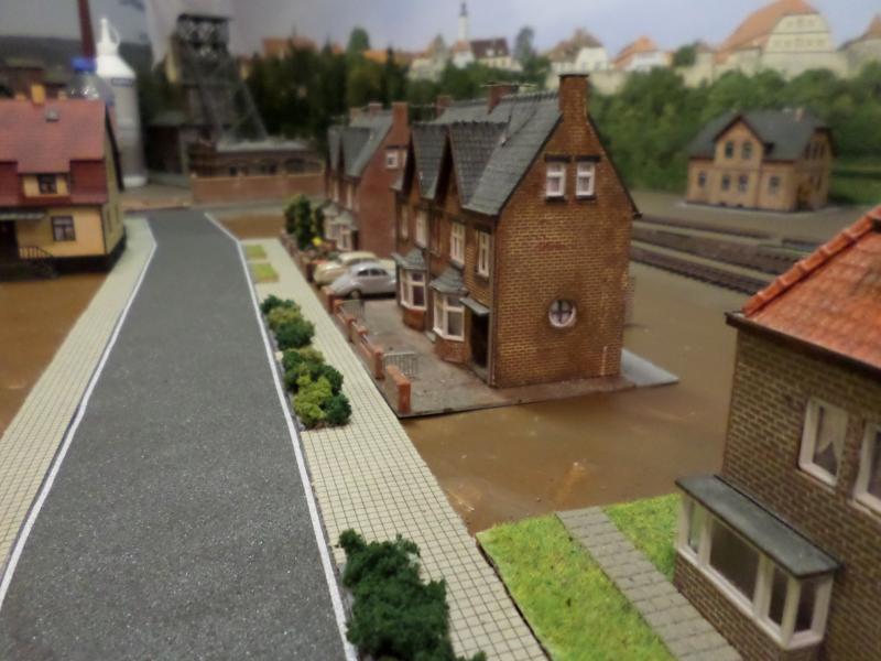

Kleine voortgang.

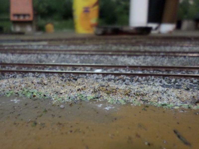

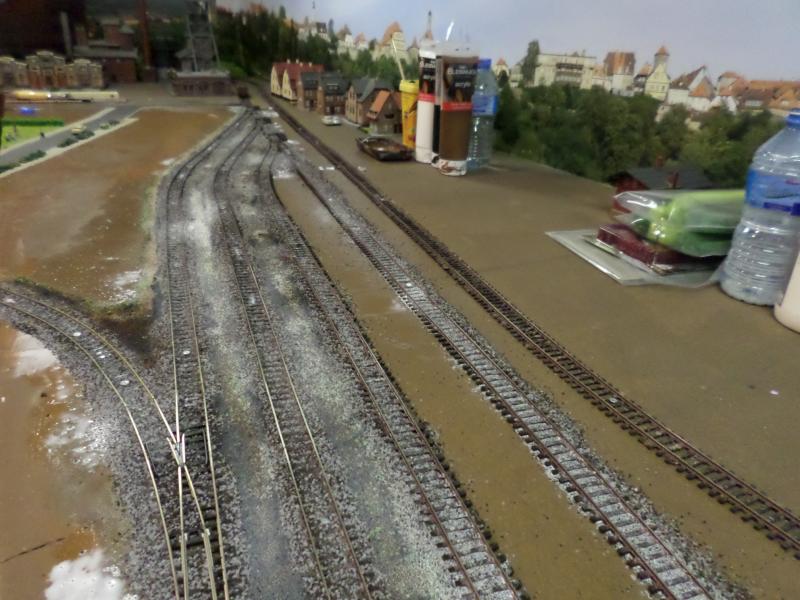

Ik wist dat er onvoldoende ballast in huis was voor het hele spoor.
Maar om straks te voorkomen dat er houtlijm naar de achter tuinen in loopt, en de bussen door vastgeplakte wielen niet meer van de parkeerplaats kunnen komen heb ik nu alvast een gedeelte ingebed.
Het stuk waar straks het perron komt is ook vrij gelaten.
Tot zo ver.
Groet,Marco.

Mooi  (y) Toch geen houtlijm tussen de bielzen van je wissels gekiept? Ik zie nog al wat houtlijm. Het heeft mij ooit ook eens 2 wissels gekost  :(

De wissels werken nog naar behoren.Eentje had de neiging om vast te gaan zitten.
Tijdens het drogen van de lijm ben ik een paar keer gaan kijken en heb het schuifje op en neer bewogen.
Zodat het allemaal soepel blijft lopen.
In ieder geval bedankt voor de tip!
Dat is niet nodig, ook op mijn baan zijn er maar liefst 5 wissels vast gaan zitten nadat ik erg ruim met houtlijm aan het ballasten was geweest. De wissels gedemonteerd en een nachtje in een zeepoplossing gelegd, daarna was de lijm eenvoudig weg te spoelen onder de warme kraan, goed drogen en inspuiten met een beetje kruipolie en ze deden het weer geweldig. Ik gebruikte voor het ballasten een 50/50 houtlijm / water oplossing, als je andere lijm hebt gebruikt werkt deze oplossing misschien niet.

 (y) Leuk sfeertje. De oprit tussen de twee Kibri "Geleen" huizen mag best wat smaller. De auto's waren in die tijd ook smal en als er al twee naast elkaar op de oprit stonden van mensen die in die tijd al zo'n luxe hadden, moest je je er bijna langs wringen om nog achterom te komen ;D. Die muur langs het mijn-terein is hem helemaal (y). Een deel van zo'n muur is heden nog te zien aan de Rimburgerweg in Eygelshoven aan het bedrijventrein waar de steenkoolmijn Laura gestaan heeft.

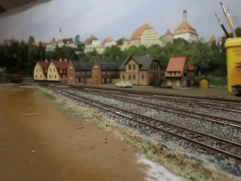

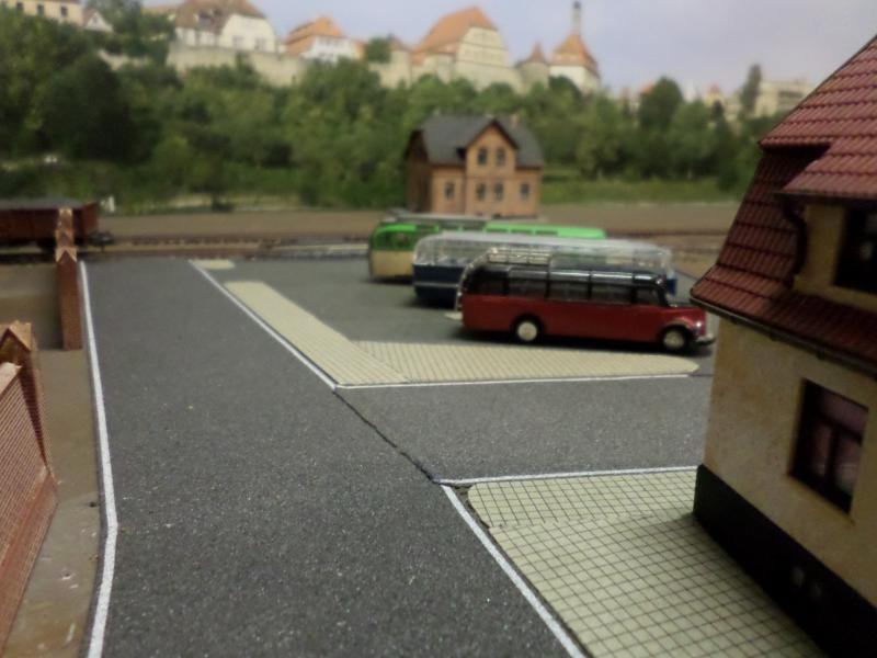

mijnspoor
  • Berichten: 765
« Reactie #914 Gepost op: 22 February 2015, 17:50:22 »
Hoi Ruud.
De ruimte tussen de huizen kleiner maken had gekund.
Nu heb ik achter de huizen wel wat meer plaats voor de achtertuinen uit te werken.
Dat vind ik ook wel prettig.
Nadeel hiervan is dat de parkeerplaats welke naast de huizen ligt aan de krappe kant is geworden.

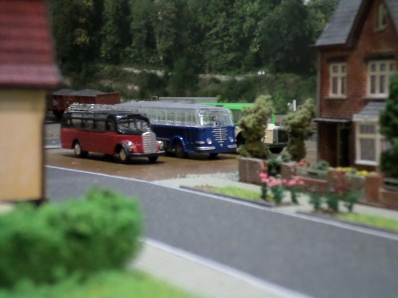

Zoals ik gemerkt heb nu de bussen erop staan.Vooral de grootste bus is erg lang.
De preiser chauffeur zal zich wel eerst achter de oren krabben voor dat die bocht om is.
Maar ja,modelbouw.Altijd te weinig ruimte!!  ;D

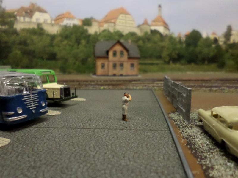

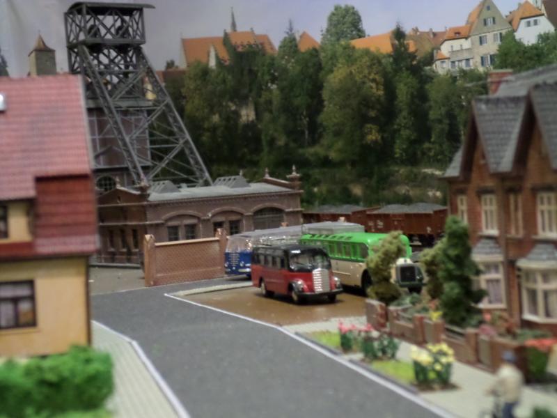

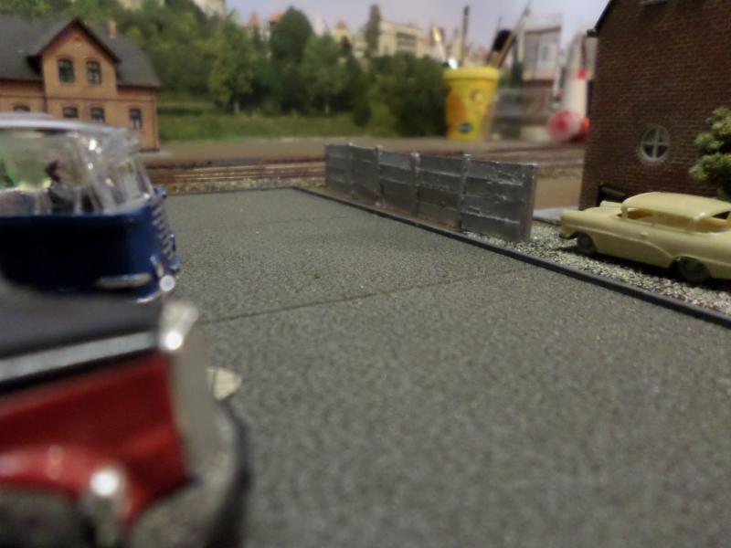

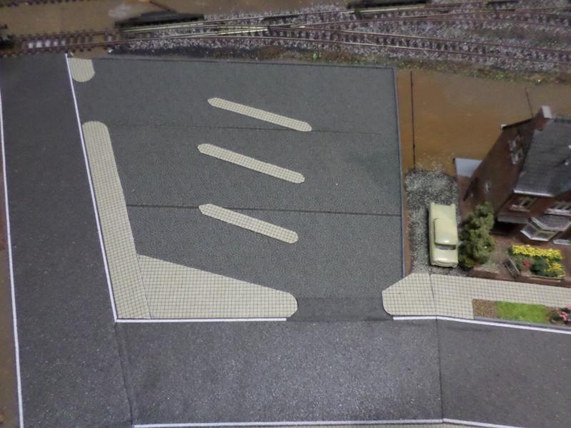

Kleine voortgang.
De parkeerplaats is verhard en heeft de indeling gekregen.
Erlangs is het trottoir aangebracht.

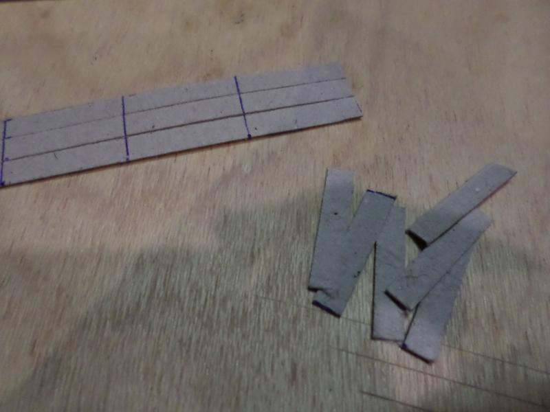

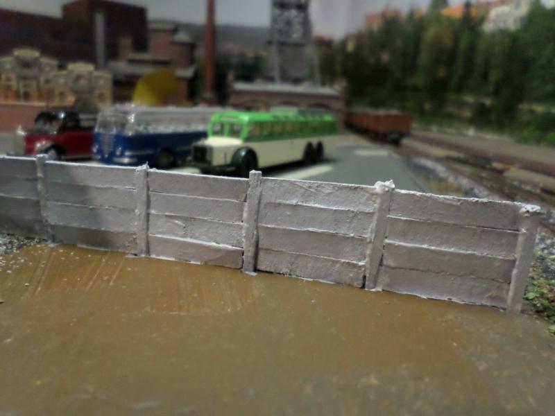

Om de bewoners van de huizen niet tegen de bussen aan te laten kijken (en anders om) is er een stuk oude beton schutting geplaatst.
Die is gemaakt van een plaatje karton wat in stukjes is geknipt.
De stukjes zijn met houtlijm tussen rechtopstaande lucifers opgestapeld en voorzien van een dun laagje verf.
Tot zo ver.
Groet,Marco.
