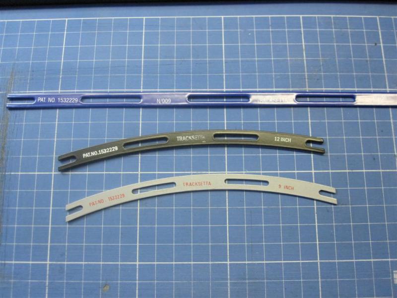

« Reactie #45 Gepost op: 17 January 2010, 10:23:15 »
Ik heb op de beurs in Houten een paar van deze tracksetta's gekocht als hulpmiddel om rail te buigen of juist mooi recht te krijgen. Werkt perfect. Is in een aantal boogstralen te verkrijgen.
Jos
Baslerli
  • Berichten: 80
Re:peco code 55 rails monteren

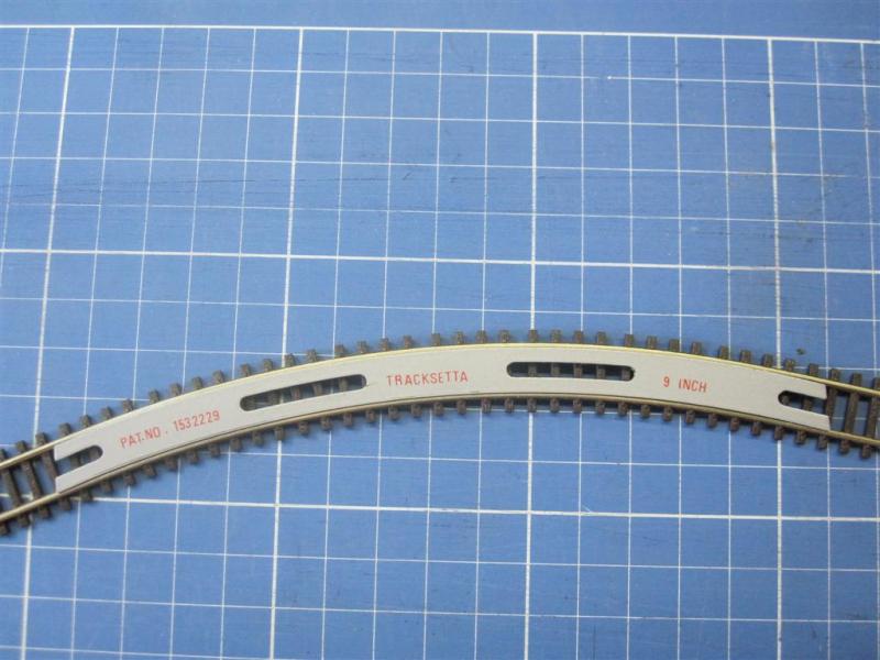

« Reactie #46 Gepost op: 17 January 2010, 10:29:58 »
Oké, goed om te horen. passen die dan als het ware tussen de railsen? of buig je de rails erlangs?
Baslerli
n-spoor, digitaal/koploper, tijdperk III-IV, Zwitserland, Peco code 55, Sommerfeldt, Microscale
sjoef
  • Berichten: 357
  • N-spoor, IB en koploper
« Reactie #47 Gepost op: 17 January 2010, 10:35:23 »
Die passen inderdaad precies tussen de rails.
Jos
Baslerli
  • Berichten: 80
« Reactie #48 Gepost op: 17 January 2010, 10:40:30 »
Duidelijkere foto kan niet! nogmaals Dank!
