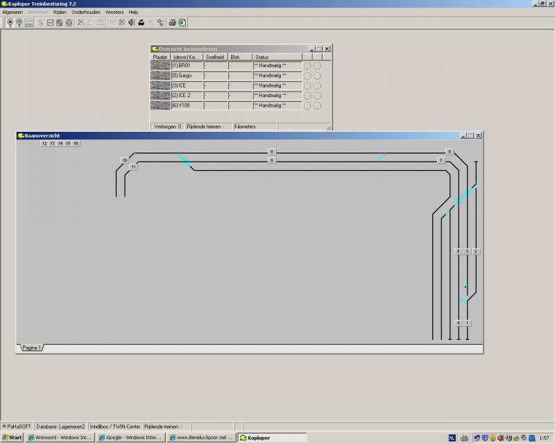

« Reactie #2 Gepost op: 10 January 2010, 13:12:16 »
Je bedoeld dat er ergens kortsluiting is? Bijgaand een plaatje van het tafereeltje.
