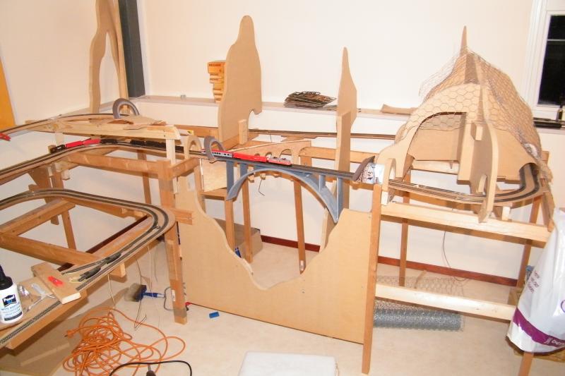

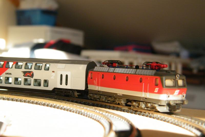

Servus,
Ik heb vanochtend nog een paar pics geschoten,een daarvan is in het ochtendzonnetje.
De 1144.277 met de Dosto Wiesel aan de haak.
Klik :o
Gr Chris

Re:Mallnitzer Tauernbahnstrecke ÖBB N Spoor
« Reactie #781 Gepost op: 11 April 2010, 17:26:28 »
Hoi Chris.
Foto,s vanaf deze zijde hebben we nog niet gehad.
Ook al is het nog kaal.
Je weet er toch weer iets apparts van te maken.
De bergbeklimmers zijn al op inspectie uit geweest.
Mooi,die dieptewerkingen.
Martin.

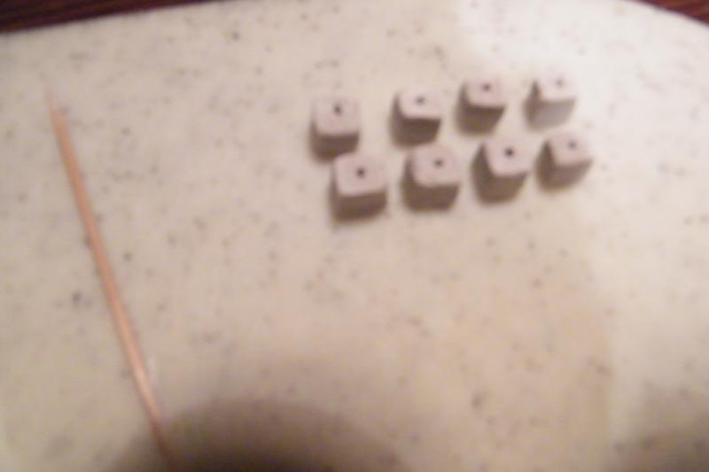

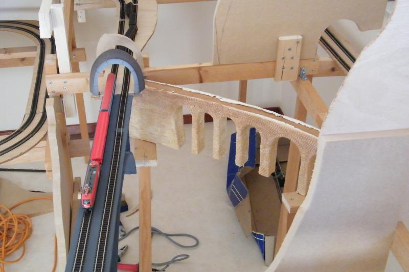

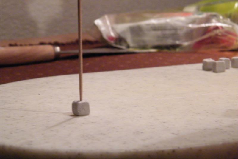

Servus,
Vanochtend heb ik het licht gezien,in een keer heb ik het idee wat uikomst gaat bieden.
De uitkomst heeft dan betrekking op de bovenleidingportaalsteuntjes voor aan de brug.
Gisterenavond heb ik er een geprobeert te boren van hout,maat dat splijt meteen open.
Het idee is om de blokjes,dus het voetje van DAS-klei te gaan maken.
In het blokje van klei kun je dan mooi een gaatje in prikken en dan laten drogen.
Het blokje plak je dan weer op een klein strookje dun mdf en dan hup onder tegen de brug aan.
Ik zal vanavond eens gaan kleien. ;D
Gr Chris
« Laatst bewerkt op: 12 April 2010, 12:25:49 door Schachbrett »
Gr Chris
« Reactie #785 Gepost op: 12 April 2010, 12:34:54 »
Hoi Chris,
Werk meteen een messing of plastic buisje in de klei, met iets grotere doormeter als de schroefdraad van het mastje.
Zo zet je bij vastschroeven de klei niet onder spanning en voorkom je het barsten ervan.
Matheus.
« Reactie #786 Gepost op: 12 April 2010, 15:45:10 »
Hoi Matheus,
Deze mastjes zijn niet met een schroefdraadje,het gaat met een klein gaatje en een druppeltje lijm.
Dus als er tijdens het boetseren een klein gaatje inprik,dan wordt het tijdens het drogen van de klei iets groter.
Dit moet percies genoeg zijn om het mastje er in te plaatsen.
Ik heb voor deze variant gekozen,omdat deze het meeste lijkt op de echte masten in Oostenrijk.
Gr Chris
Gr Chris
« Reactie #787 Gepost op: 12 April 2010, 20:37:49 »
Servus,
Dadelijk ga ik weer eens kijken of ik een paar vieze handen kan scoren.
Met andere woorden ik ga weer eens aan de klei,later hoop ik nog een fotoupdate te kunnen maken.
Gr Chris

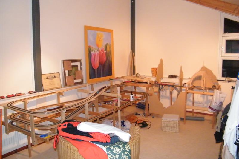

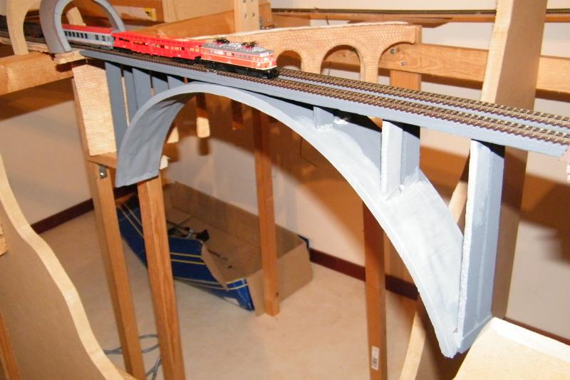

Servus,

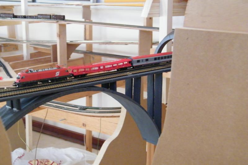

Zoals belooft heb ik hier de fotoupdate van de kleisesie,tevens ben ik begonnen met het schilderen van de Kaponiggrabenbruecke in de lichtere betonkleurstelling.
Ik heb de verf netjes afgepast,zodat ik het makkelijk weer kan mengen.
Als in een keer schilderen is namelijk bijna niet te doen.
Hier al duidelijk te zien de lichtere kleurstelling,het wordt een hele verbetering.
En ten slotte nog de overzichtsfoto.
Klik :o
Gr Chris
Gr Chris
« Reactie #792 Gepost op: 12 April 2010, 22:13:14 »
Mooi gemaakt Chris,
En de foto's van de gehele baan zien er ook mooi uit, alleen
het steekt wel iedere keer als ik die ruimte ziet, da's minder :'(
Maar trek je er niets van aan, en ga lekker door Chris.
Ik blijf mee lezen
Groet Hans
