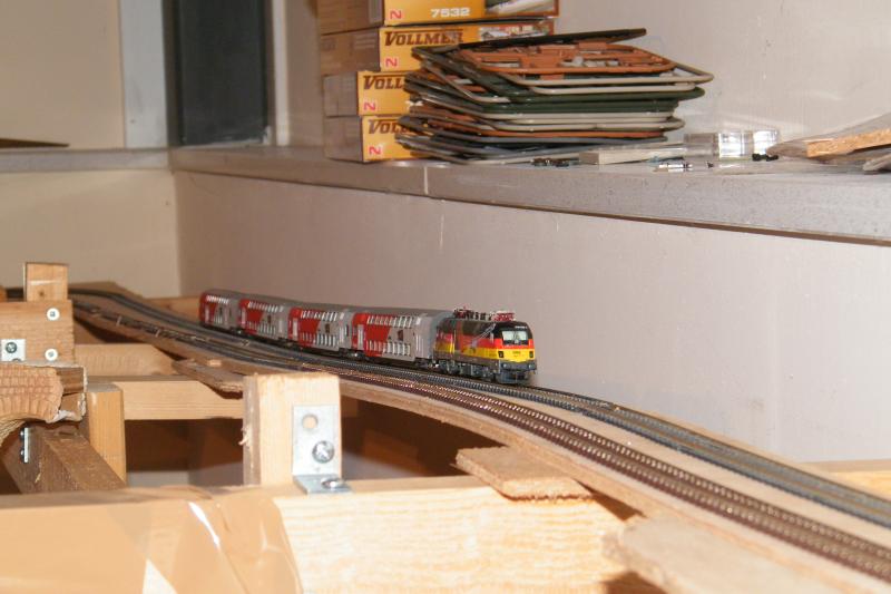

Servus,
Gisteren heb ik nog een foto gemaakt die ik jullie wel wil laten zien.
Persoonlijk zit ik er over te denken om dit stukkie spoor nog even aan te pakken.
Het spoor loopt wel vloeiend maar er zit wel een aardig steil stukkie in.
Klik
Gr Chris

Hoi Chris,
Echt ongewoon is dit niet hoor, kan jammer de foto niet meer terug vinden, maar op de lijn Stuttgard-Augsburg komen vele van deze hellingen voor.
Matheus.
So in der Sweiss sind die meüchlichkeiten sicher für handen.

Hallo Matheus,
De treinen lopen goed over dit stuk spoor,dus daar ligt het niet aan.
Ik zou het eigenlijk alleen voor het oog doen en dit stuk spoor komt nog niet eens in het zicht.
Gr Chris

Hoi Chris,
Zou dit gewoon zo laten, in werklijkheid heb je deze zaken ook, blijkbaar wil dit in de modelbouw niet aanvaard worden.
Net zoals bij bochten, wanneer je sommige echte foto's bekijkt, sta je soms verstomd van de bochten dat door locs doorlopen worden in het reeele, en wij maar klagen dat onze bochten te krap zijn.
We geraken waarlijk te ge fixeerd op de TGV, ICE en Thallys trajecten.
Indien de mogelijkheid bestond zouden deze nog enkel rechtdoor rijden.
Matheus.

« Reactie #577 Gepost op: 16 March 2010, 23:28:18 »
Uuh ja, alleen is radius R1 is ca 20 cm dat is ca 32m in het echt. Ja daar kunnen sommige loks zich ook nog wel doorheen persen maar dat doen ze zeker niet op hoge snelheden en ze zijn dus niet te vinden in de hoofdbaan (hooguit op rangeerterreinen of spooraansluitingen voor de industrie). Je begrijpt R1 kan dus niet zomaar ingezet worden.
Smalspoorlijnen zoals van de RhB geven exact het probleem weer. Veel scherpe bochten betekenen een forse snelheidsreductie. Een Ge 4/4 III (RhB) haalt makkelijk 80km/h maar op de Albula (met alle scherpe bochten) ligt de gemiddelde snelheid ergens rond de 39 km/h (niet voor niets de langzaamste IC-trein ter wereld) en dat is niet omdat het een en al station is op de lijn.
Overigens ben ik het wel met je eens dat een kleine variatie in de stijging geen kwaad kan. Het iets mee laten glooien van de sporen met het landschap kan de illusie versterken van "eerst was er het landschap en toen kwam het spoor".
Robert

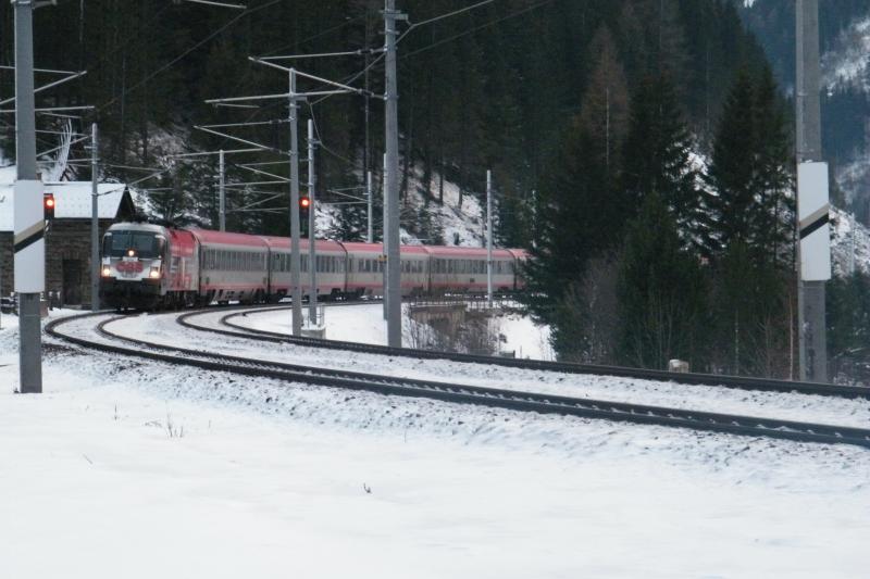

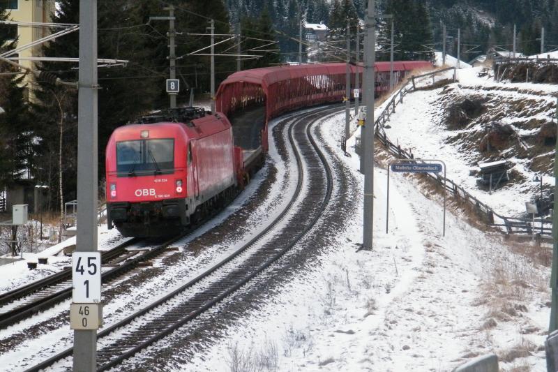

Servus,
Op het traject wat ik aan het nabouwen ben,is een traject met prachtige bochten.
Er zijn op dit traject niet zoveel stukken die recht zijn,dus kan ik me wel mooie vloeiende bochten permiteren.
Hieronder enkel foto's van eigen produktie van afgelopen kerst met voorbeelden van dit bochtig traject.
Gr Chris

Hoi Chris.
Daar hebben wij toch even vreselijke marzel mee.
Dat moeten wij ons permiteren,om de werkelijkheid te benaderen.
Ik Zwitsers,jij Oostenrijks,allerbij alpen.
Ik had het niet beter kunnen bedenken.
Gaaf zo,n vloeiende S bocht.
Dat haalt de snelheid echt goed uit een trein.
Sucses Chris.
Martin.
