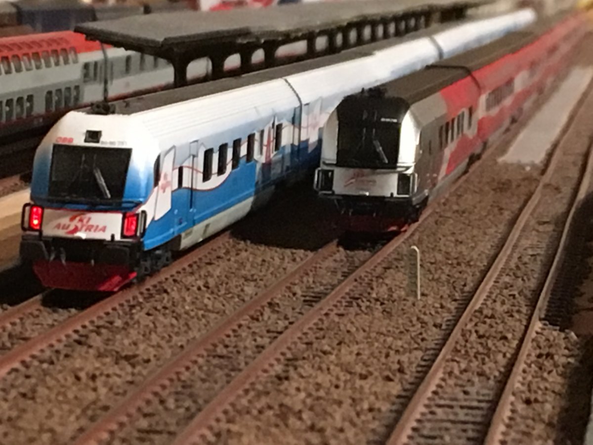

Vandaag heb ik mijn Railjet 175 Jahre OEBB binnengekregen.
Een ding heb ik over het hoofd gezien en dat er een Funktionsdecoder Tams FD-R Basic 2 er in gebouwd zit in de stuurwagen.
Nu werkt mijn verlichting en sluitverlichting niet aangezien ik analoog rij.
Wie heeft daar een oplossing voor?

Hallo Chris,
Volgens de handleiding zou de decoder standaard automatisch analoog moeten herkennen en zich daarop instellen. Er staat bij dat dit uitgeschakeld kan worden. Misschien is dat bij jou het geval. De decoder zal in dat geval dan geprogrammeerd moeten worden (CV 29 moet dan aangepast) dus dan zou je iemand moeten zoeken die dit voor je kan doen.
Bert

Decoder er uit halen ben je ook klaar.
Ik rij ook analoog en koop ook wel eens een digitaal locje, dan is het eerste wat ik doe de decoder er uit halen. ;D ;D

Hallo Chris,
Bert
Bert,
Bedankt voor het uitzoeken van de specs voor deze decoder.
Mocht het niet lukken dan ga ik hem waarschijnlijk toch verwijderen.
In principe zou als gewoon terug te bouwen moeten zijn naar analoog.
Gr Chris
Mooi stel Chris!! Ga je de loc ook nog opsnorren..
Nee,de lok laat ik schieten ivm dat het een Hobbytrain lok is.
Deze heb ik in het verleden meer dan genoeg gehad en niet naar tevredenheid vandaar dat ik er niet meer aan begin.

Hallo Chris,
Decoder verwijderen is waarschijnlijk wel de makkelijkste en snelste oplossing. Ik weet alleen niet of er dan net als bij locs een brugstekker geplaatst moet worden in plaats van de decoder. Die zou je er dan in ieder geval bij moeten hebben.
Ik weet niet of je hem in de winkel of online gekocht hebt (ik vermoed het laatste), maar in principe is dit iets wat de verkoper voor je op zou moeten lossen. Uiteindelijk zou volgens de documentatie deze zonder meer geschikt moeten zijn om op een analoge baan te gebruiken.

Hallo Bert,
Bedankt voor de info!
Ik ga hem waarschijnlijk ook gewoon verwijderen,dat is de beste oplossing.
