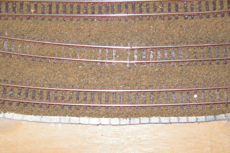

Servus,

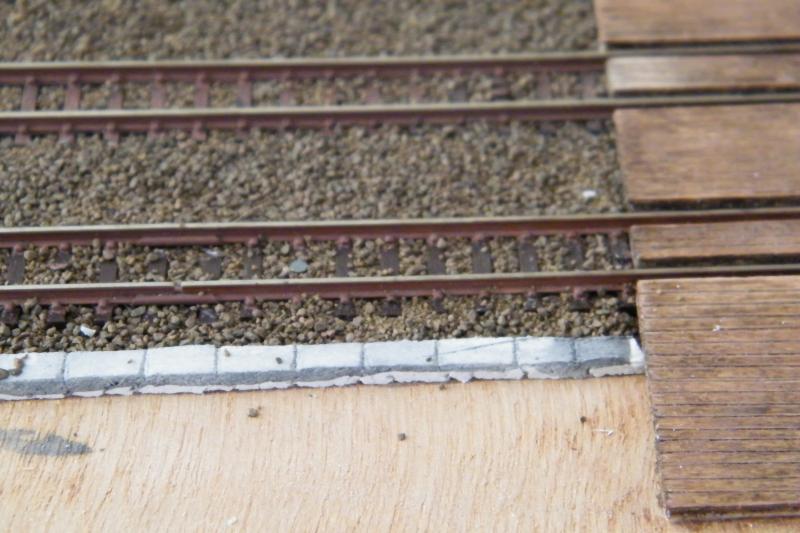

Ik ben net weer in de weer geweest met ballastarbeiten in de bocht aan de linkerkant het station uit.
Maar na de sloopwerkzaamheden van begin van de week aan het steunmuurtje langs het tunnelportaal,heb ik deze weer voorzien van een nieuwlaagje klei.
Verders heb ik van de laatste restjes klei de kabelgoten alias inspectiepaden langs het spoor afgemaakt.
Morgen is het weer krassen geblazen en erna is het weer zaak om het een en ander op te fleuren met wat waterverf.
Tevens worden morgen ook de betonnen brughoofden voorzien van kleur,dan kan er gegipst gaan worden.
Hieronder heb ik een paar foto's die duidelijk maken met welk gedeelte ik bezig ben.
Wordt vervolgt!!
Gr Chris
Gr Chris

Servus,
Hieronder heb ik weer een kleine fotoupdate van de werkzaamheden van vandaag.
Zoals eerder vermeldt had ik het steunmuurtje gesloopt om weer opnieuw te kunnen beginnen met de nieuwe methode die ik gebruik.
Dus heb ik een nieuw stukkie DAS-klei tegen het muurtje aangeplakt,ik heb vandaag nog niet kunnen krassen ivm dat het nog te zacht was.
Verder kleiprojectjes bestonden uit het aanbrengen van de inspectiepaden,deze heb ik vandaag al wel kunnen afwerken en kunnen voorzien van een kleur.
Tevens ben ik verder gegaan met de ballastwerkzaamheden nu kon het ook worden afgemaakt langs de inspectiepaden.
Klik
Gr Chris
Gr Chris

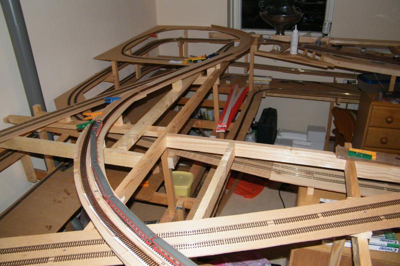

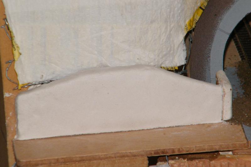

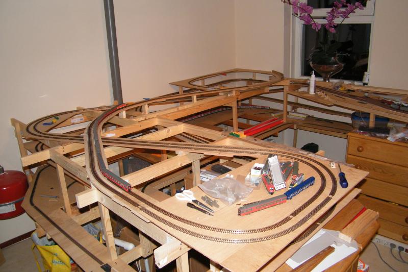

Servus,
Vanmiddag aan het verder bouwen geweest aan het vernieuwde steunmuurtje.
Dus heb ik het kraswerk afgerondt en heb ik net alles voorzien van een kleurtje.
Verders heb ik het laatste onderbouwwerk klaar zodat ik als de rails ligt rond kan rijden.
Gr Chris

Re:Mallnitzer Tauernbahnstrecke ÖBB N Spoor
Reactie #2394 Gepost op:
12 February 2012, 22:17:26 »
Servus,
Hierbij heb ik een paar kieken van de werkzaamheden van de afgelopen week.
Op de eerste foto zie je het nieuwe steunmuurtje langs het tunnelportaal.
Verders heb ik enkele foto's van de bouw van het trace in het gedeelte Mallnitz-Hintertal.
Gr Chris

Lieve hemel, Chris, als ik je baan nu weer zo in z'n geheel zie, ben je de komende tien jaar onder de pannen met scenerybouw! Maar het zijn natuurlijk wel geweldige rijlengtes

Hallo Ruud,
Dat wist ik toen ik er aan begon,maar het is in iedergeval een mooie uitdaging!!
Bedankt,ik kan niet wachten tot ik lekker kan rondrijden!!
Alleen het aanbrengen van de kurk is wel een bewerkelijk kleusje met droogtijd ect.
Gr Chris

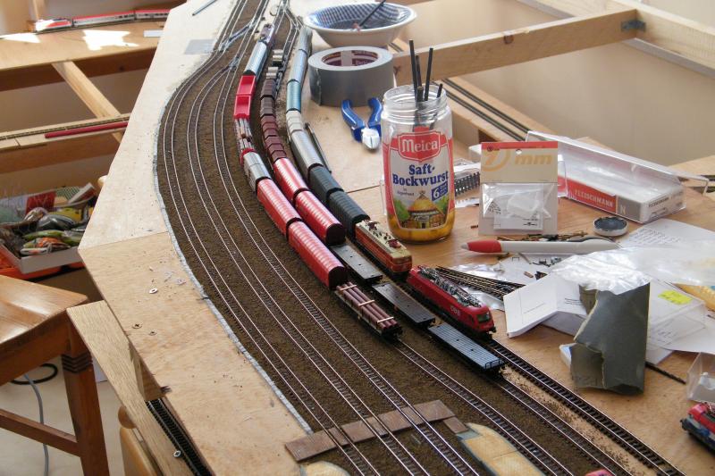

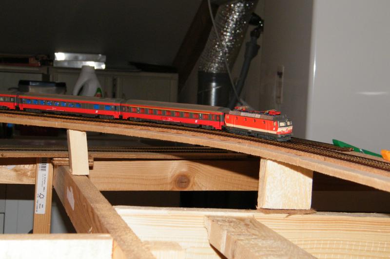

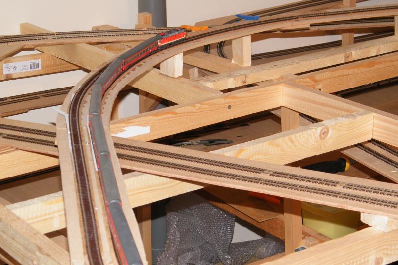

Servus,

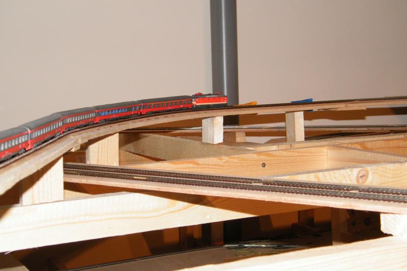

Ik ben vandaag weer aan het bouwen geweest aan de spoorbaan in Mallnitz-Hintertal.
Het traject had ik al liggen vanmiddag is alles op hoogte gebracht en vastgemaakt.
Op de kurkbedding heb ik in de mooie flauwe bochten verkanting aangebracht.
Doordat de verkantingshoogte in het station goed beviel,heb ik dezelfde werkwijze gehandeert in deze bochten.
Ik zal kijken of ik vanavond nog een paar kieken kan maken.
Gr Chris
Gr Chris

Servus,
Hierbij heb ik wat pics van de bouw van Mallnitz-Hintertal.
Klik
Gr Chris
