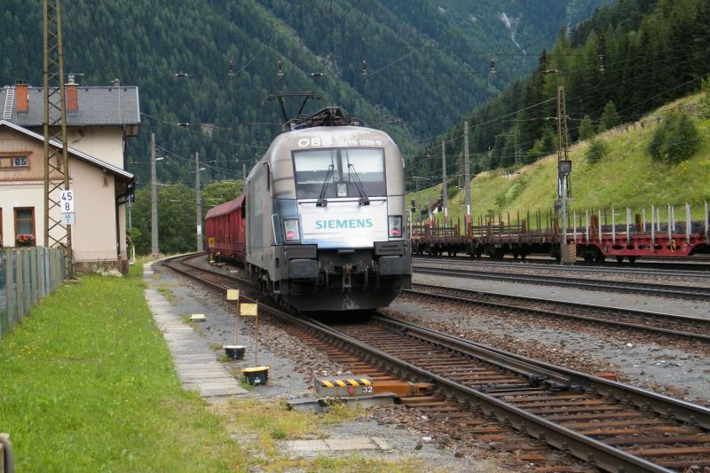

Re:Mallnitzer Tauernbahnstrecke ÖBB N Spoor
« Reactie #2186 Gepost op: 30 August 2011, 19:34:05 »
Servus,
Ondanks het kwasten van de rails blijf ik zeker ook nadenken over het vervolg van de baan.
Dus ben ik de laatste dagen aan het mijmeren hoe ik zo'n betonnen looppadje langs het spoor kan maken.
Mijn gedachte ging natuurlijk weer uit naar de DAS-klei om dit aspect uit te gaan beelden.
Hieronder heb ik een kiek met aan de linkse kant van het spoor zo'n betonnen looppadje.
Klik :o
Gr Chris
Gr Chris
