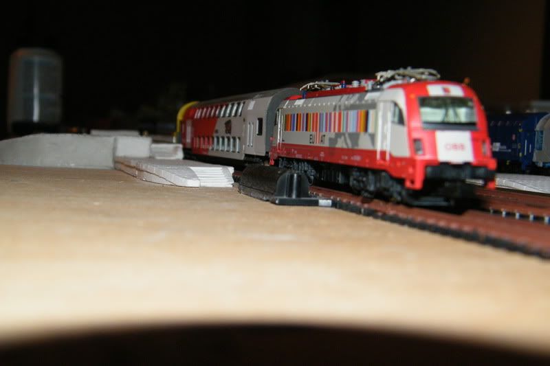

Het 1:1 voorbeeld is ook een pracht lok natuurlijk, al is de 1010/1110 mijn favoriet. Maar die heb je denk ik niet in N, wel?
Ik geloof dat jij H0 rijdt? Daarom is het je vergeven ;D, maar spurweite-n.de zegt dat er wel degelijk een 1010 in N is, van Fleischmann:
Hopeloos lange URL
Ook verkrijgbaar in groen.

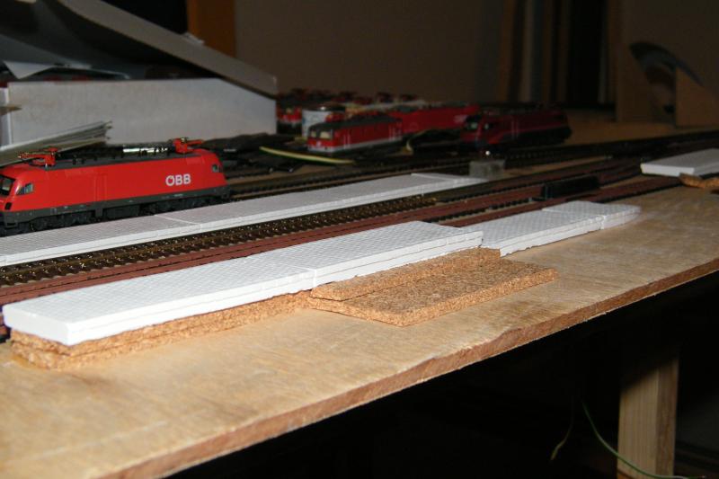

Servus,
Ik ben net snel even voor het werk naar de winkel geweest voor een nieuw portie DAS-klei.
Dan kan ik vanavond tenminste goed vooruit met het afwerken van het perron.
Gr Chris

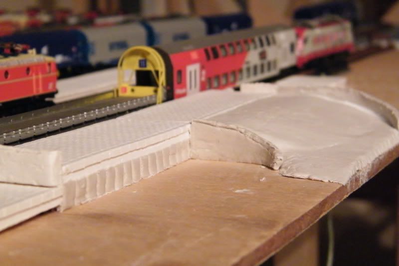

Re:Mallnitzer Tauernbahnstrecke ÖBB N Spoor
« Reactie #1848 Gepost op: 05 February 2011, 20:36:15 »

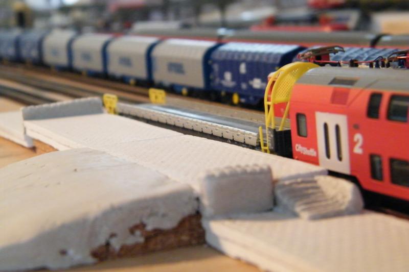

Servus,
Ik ga dadelijk lekker aan de gang met de nieuwe DAS-Klei om de oprit te maken op de onderstaande foto.
Kijken of ik op korte termijn nog een fotoupdate kan verzorgen.
Klik :o
Gr Chris
Gr Chris

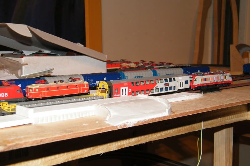

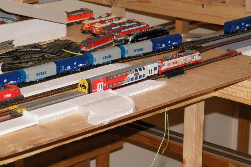

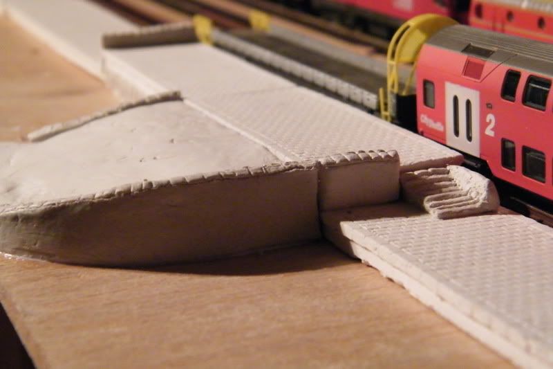

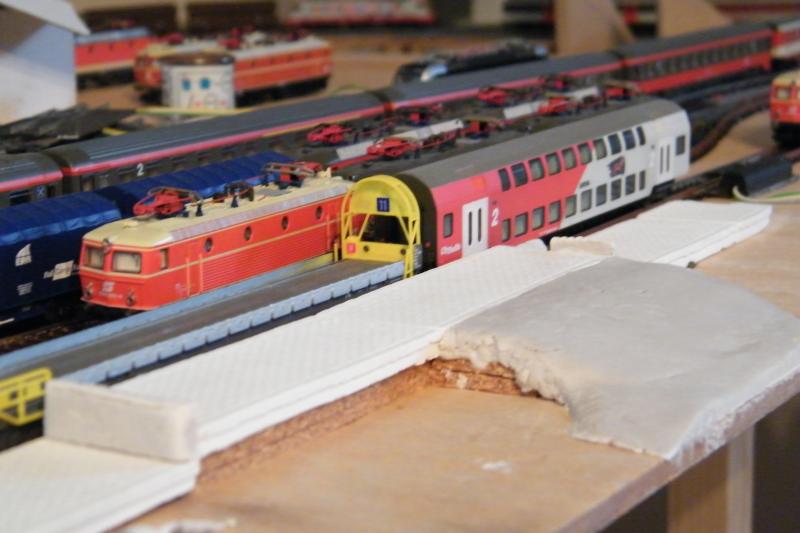

« Reactie #1849 Gepost op: 06 February 2011, 12:26:53 »

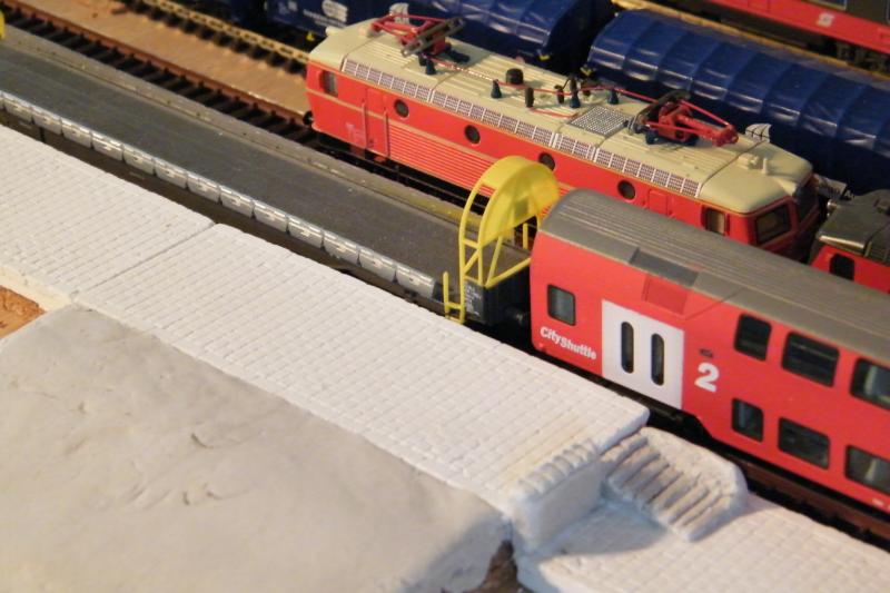

Servus,
Zoals belooft zou ik nog een pics van de kleiwerkzaamheden plaatsen.
Sommige stukken moeten nog worden afgewerkt,maar ik laat ze altijd eerst drogen.
Als de klei nog nat is duw je anders je eerder gemaakte werk weer kapot.
Alle muurtjes,trapje en oprit liggen vast op de basis met een beetje houtlijm.
Als alles goed droog is kan er de kwast weer over.
Klik :o
Gr Chris
Gr Chris
« Reactie #1852 Gepost op: 06 February 2011, 17:09:45 »
Hallo Bob,
De DAS-klei is prima te schilderen met een gewone waterverfset voor kinderen.
Het voordeel is dat ook prima te mengen is en je de kleuren kunt maken die je wilt.
Het is een absolute aanrader de DAS-klei,wat je hoeft in tegenstelling tot gips niet te krassen.
Als de klei vochtig is kun je hem prima bewerken in de vorm of relief zoals je wilt.
Gr Chris
Gr Chris
« Reactie #1853 Gepost op: 07 February 2011, 09:59:19 »
Servus,
Ik ga de komende dagen verder met de muurtjes langs de oprit en de afwerking langs de onderste rand van het laad perron.
Dan kijkt het dadelijk alweer heel anders,als alles is afgewerkt.
Als alles goed droog is zal ik eens beginnen met de schilderwerken.
Het mooie van kleien is dat je wel snel resultaat ziet. ;)
Gr Chris
Gr Chris
« Reactie #1854 Gepost op: 08 February 2011, 22:46:52 »
Servus,
Na wat schilderwerk van gisterenavond ben ik heuteabend weer aan de klei gegaan.
Dus heb ik rond het laadperron weer wat muurtjes aangebracht ter afwerking van het geheel.
Gr Chris
Gr Chris

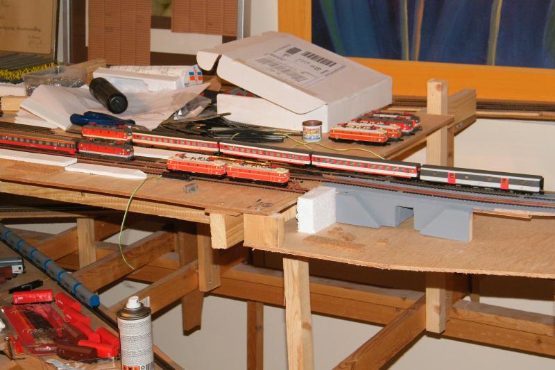

« Reactie #1855 Gepost op: 09 February 2011, 20:37:31 »

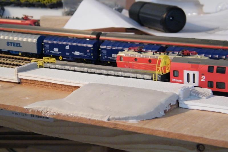

Servus,
Vandaag heb flink wat kunnen doen,vooral bezig geweest voor de basis voor de scenery.
Ik ben een stuk aan het dicht bouwen geweest rond het kleine viadukt vlak voor het station.(zie foto)
Dan kan ik hier van de week beginnen met gips en erna de bomen.
Alles is op het moment nog aan het drogen,tevens heb ik een stukje slingerende weg gemaakt.
Hier heb ik net een stukje schuurpapier op geplakt voor de asfaltlook,heeft het tzt alleen nog een likje verf nodig.
Gr Chris
Gr Chris
