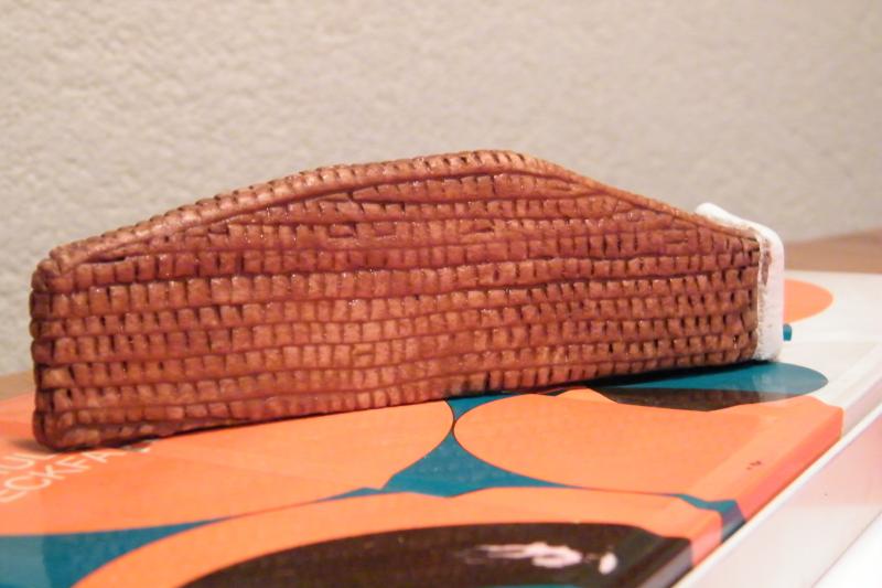

Servus,

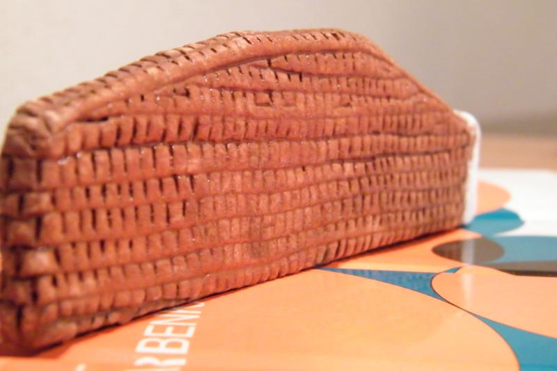

Ik heb net weer verder gewerkt aan de kleurstelling van de steunmuur,op het moment is hij aan het drogen.
Het enige wat rest is het her en der aanbrengen van groen accenten.
Dadelijk zal ik weer wat foto's plaatsen van de voortgang van het muurtje.
Gr Chris

Reactie #1561 Gepost op:
12 September 2010, 20:50:54 »
Want je vond hem te bruin of juist niet??
Bouw Osteckingen
Wir bauen fur Sie!! 🇦🇹
Berichten: 5963
Bahnfahren ist ÖBB !!! 🇦🇹
Re:Mallnitzer Tauernbahnstrecke ÖBB N Spoor
Reactie #1562 Gepost op:
12 September 2010, 20:55:18 »
Klopt ik vondt hem wel te bruin,dus ik ben aan de gang gegaan met roestbruin.
De laatste finisching touch heb ik net aangebracht,de handel is nu aan het drogen.
Het voordeel met waterverf is dat je bepaalde schoonheidsfouten weer kunt herstellen.
Gr Chris
Gr Chris

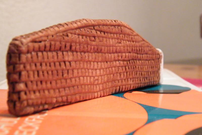

Reactie #1564 Gepost op:

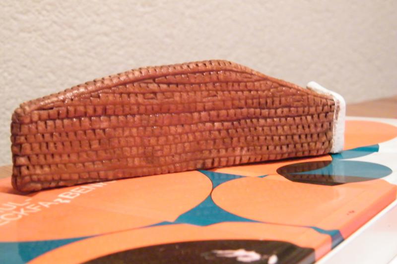

12 September 2010, 21:17:28 »
Servus,
Daar komen ze al weer aan,morgenavond staat in het teken van de montage van het muurtje.
Zoals je ziet is het her en der nog nat,ik had er net de laatste hand aangelegt.
Klik
Gr Chris

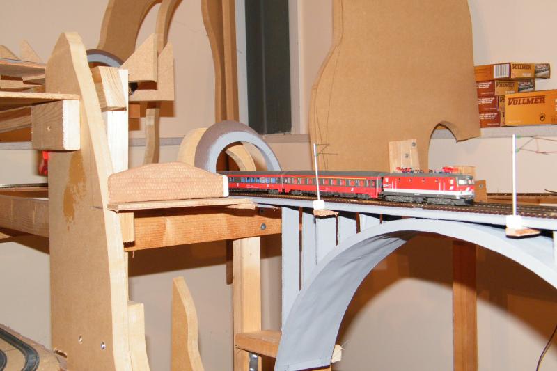

Reactie #1565 Gepost op:

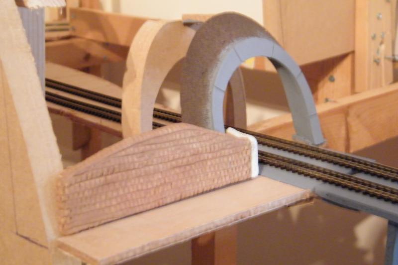

14 September 2010, 20:54:03 »
Servus,
Ik ben weer eens aan het bouwen geslagen,het steunmuurtje krijgt nu zijn definitieve plaats.
Wel heb ik er gisterenavond eerst het tunnelportaal voor moeten wegnemen.
Om alles zo rieel mogelijk te kunnen maken,dus het portaal moest even achteruit.
Het is maar een paar cm,maar het komt dadelijk het geheel weer ten goede.
Gr Chris
Gr Chris

14 September 2010, 20:55:30 »
Je kunt er nu beter achterkomen dan dat ie vastzit.

Reactie #1567 Gepost op:
14 September 2010, 20:58:12 »
Yo Bruce,
Ja klopt,meteen veranderen als dadelijk alles in de bergen en de scenery zit,wordt je niet vrolijk van dingen aanpassen.
Gr Chris

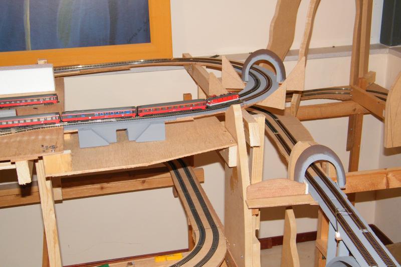

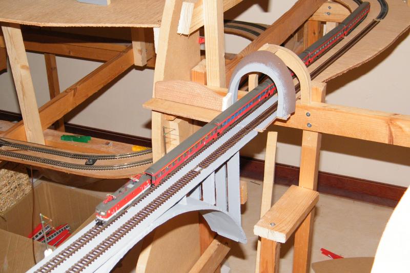

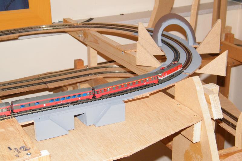

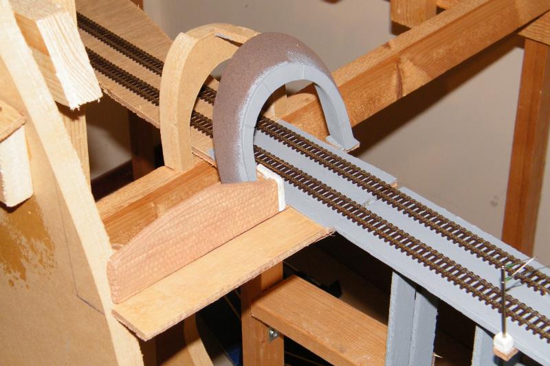

Reactie #1568 Gepost op:
15 September 2010, 19:23:10 »
Servus,
Vandaag toch weer lekker kunnen bouwen aan de baan.
Het steunmuurtje heeft zijn plaats gekregen,zoals op de foto's te zien zijn.
Onder het viaduktje voor het station heeft een vloertje gekregen om de weg en de scenery aan te kunnen leggen.
Bij het steunmuurtje heb ik ook even weer het tunnelportaal bij geplaatst,deze moet nog worden gemonteert.
Het is wel makkelijk dat hij op het moment nog los staat,dan kan ik de binnenkant nog afwerken met zwart papier.
Klik
Gr Chris

Reactie #1569 Gepost op:
15 September 2010, 21:22:53 »
Hoi Chris,
Ziet er imposant uit. Mooi materieel ook.
Jij lost het ontbreken van bouwdozen voor de standaard öbb stations dus op door ze zelf te maken. Denk dat ik ook maar eens een tripje naar oostenrijk in ga lassen.
Het gebruik van klei ga ik ook toepassen. Wat me lastig lijkt is het aanprengen van een 'steen' structuur in de klei. Hoe doe je dat? Als ik dat met een scherp mes doe krijg ik het er niet mooi in zonder beschadigingen.
Rien
Matheus 18
Nog iets te plat voor Profi.
Berichten: 2513
Reactie #1570 Gepost op:
15 September 2010, 21:41:57 »
Daar heb je bijteltjes en drevels voor.
Ook vlakke en gebogen hobbymesjes zijn geschikt.
Mooi werk weer Chris.
Mvg.
Matheus.
Berichten: 5963
Reactie #1571 Gepost op:
16 September 2010, 10:41:48 »
Servus,
@Rien,het voordeel met de DAS-klei is dat je niet hoeft te krassen.
Als de klei nog zacht is duw je zo de voegen en lijnen in de klei.
Dit doe je met een klein hobbymesje.
Tijdens het drogen worden de voegen alleen maar mooier,door dat het vocht uit de klei gaat komt er meer relief op je muurtje.
De schilderwerken moet je echt geduld op brengen,anders krijg je geen resultaat.
Bij de Action hebben ze deze klei voor handzaam geld.
Als je de DAS-klei aanbrengt op de ondergrond moet deze wel insmeren met houtlijm.
Anders valt het er zo vanaf,zonde van je werk.
Je snijdt een stukje klei af en deze kun je met een deegroller of lege sileconentube uitrollen op de gewenste dikte.
Het voordeel van deze klei is dat het zelf drogend is,dus je hoeft het niet te bakken.
Begint de klei enigzins uit te drogen,dan kun je het altijd weer licht nat maken.
Schilderen kun je het met waterverf of plakaatverf.
Succes en Bedankt voor de aanmoedigingen!!!
