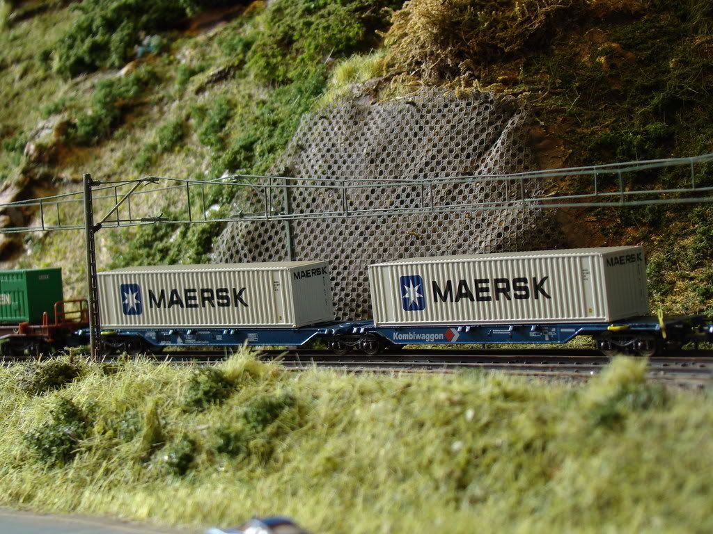

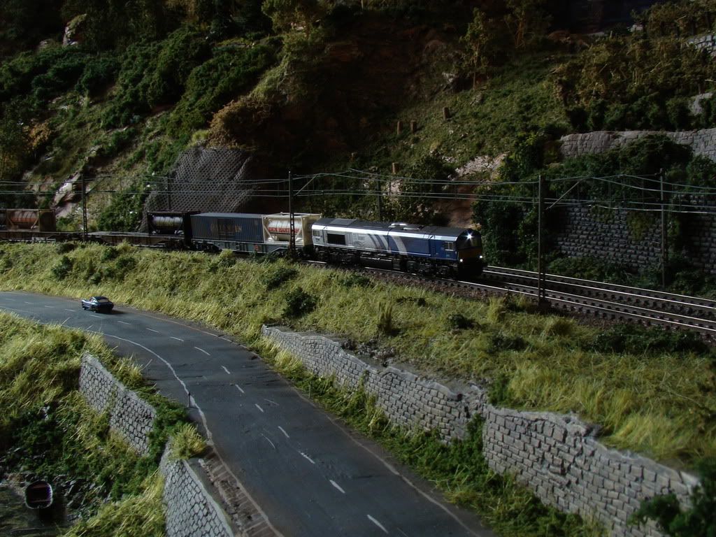

Ohja, voor ik het vergeet, ik kwam nog wat fotootjes tegen op m'n compu die ik niet geplaatst had. Wat foto's van het goederengeneuzel door mijn 1:160 Rijndal.

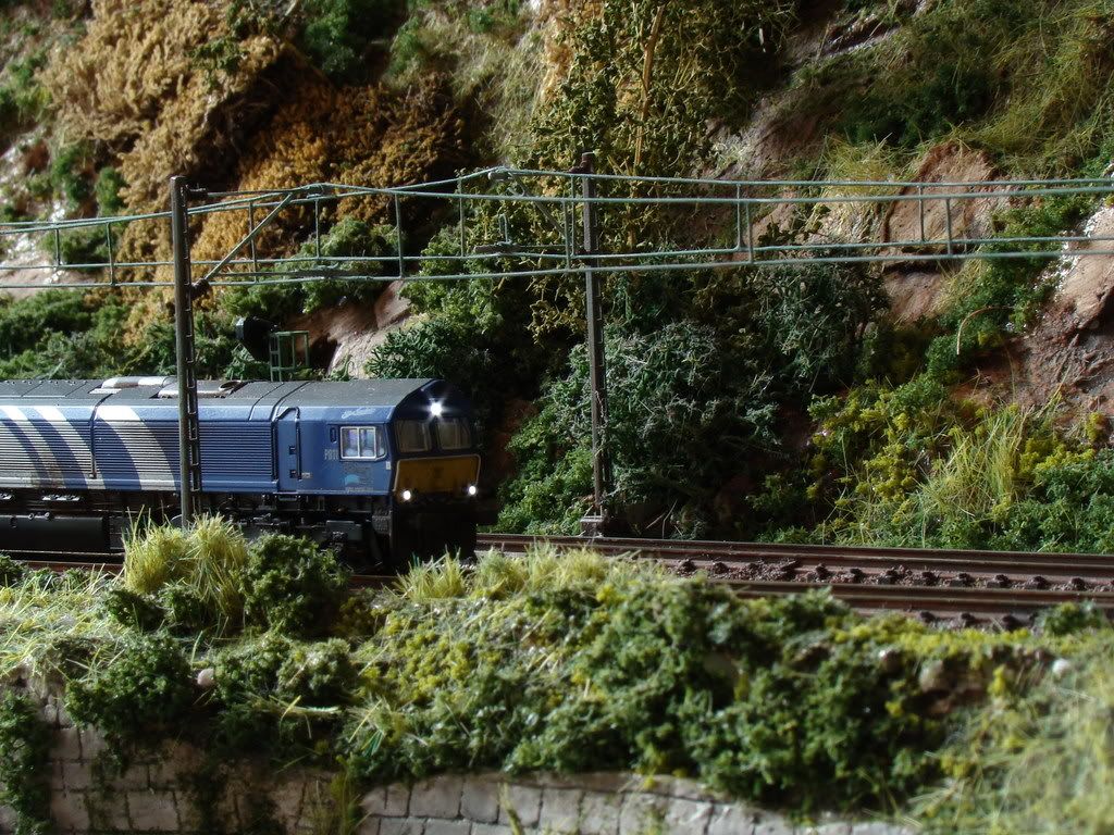

En de diesel wat meer in close-up.....

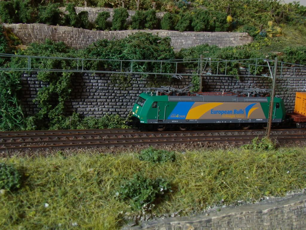

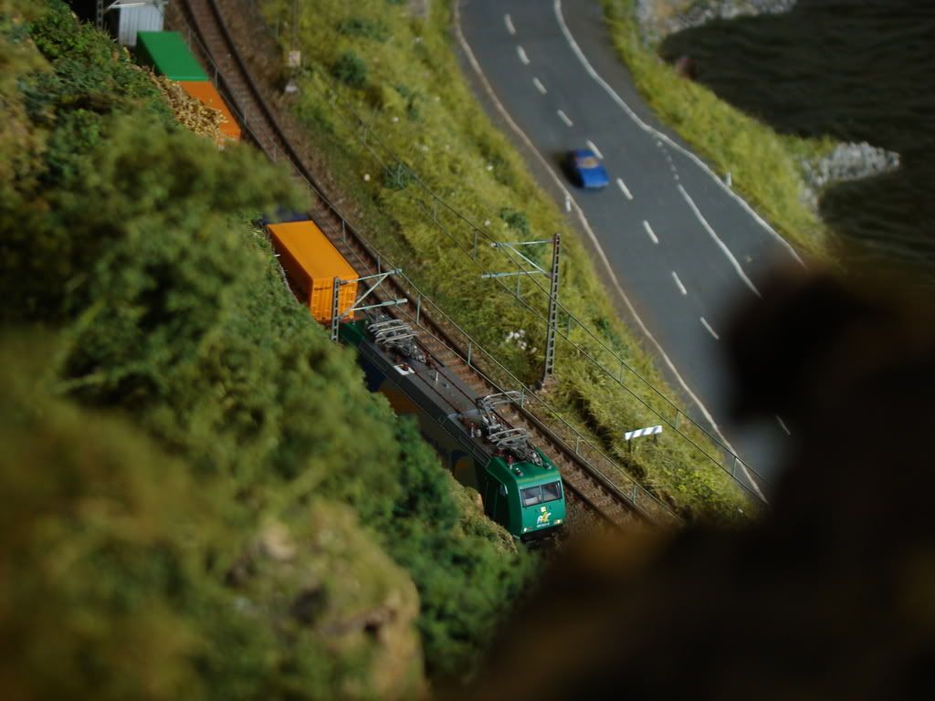

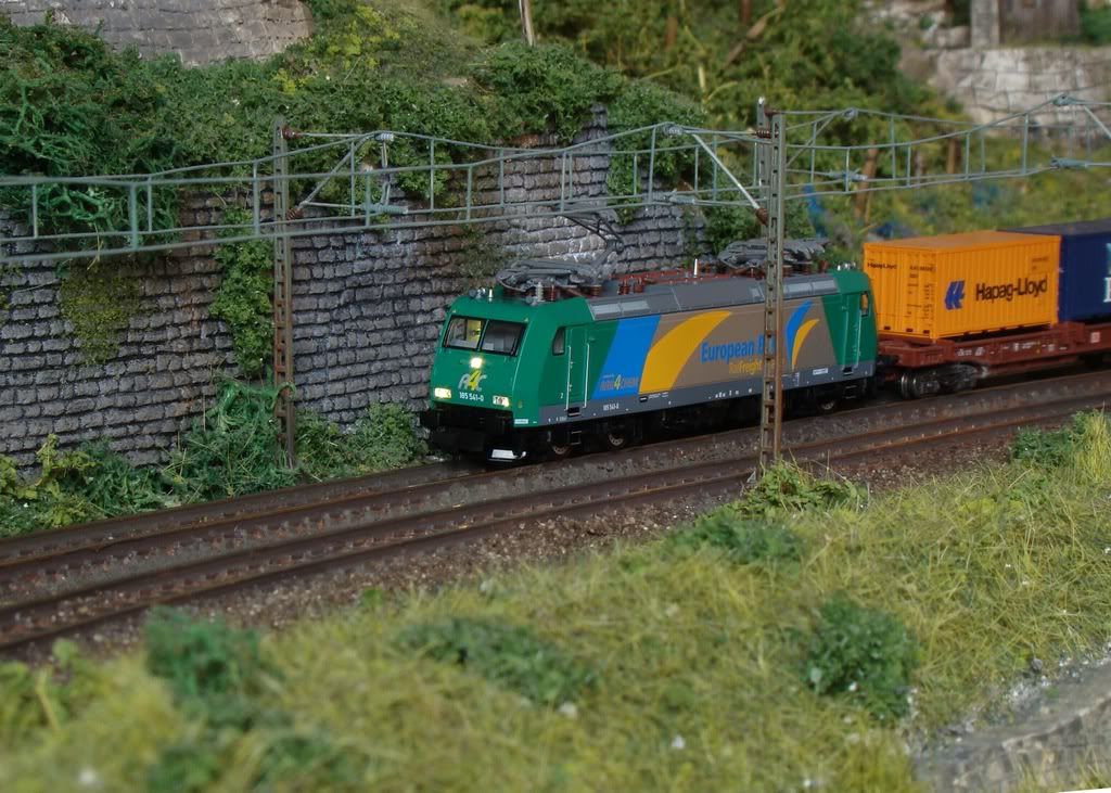

De andere containertrein wordt op dit moment even voortgezeuld door de nieuwste 185 telg, in frisse kindersnoepwinkelkleurtjes........met name die containerwagons zijn me wat te vrolijk....tja........tijdtijdtijd........
Ook maar de loc wat naeder bestuderen. De foto's zijn genomen met minimaal licht, en zodoende een lange sluitertijd. De frontverlichting wordt wat te blij met die prodent-flashes, maar de scherptediepte is mooier dan bijv. bij m'n vorige camera.

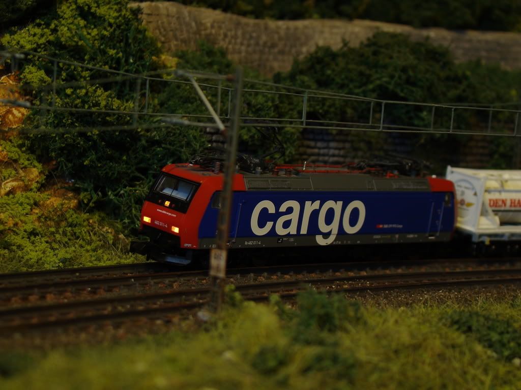

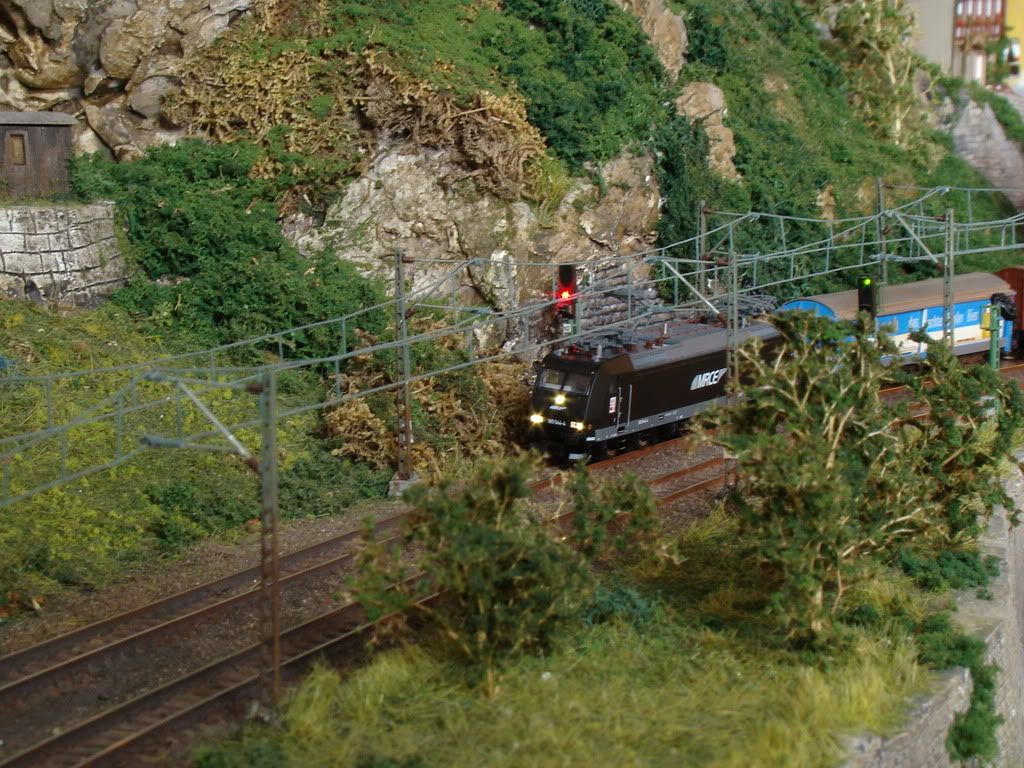

Omdat ik wat heb lopen ruilen met locomotieven heb ik nog wat oude goederenwagons gevonden, en daarvan een gemengd geval gemaakt. De 185 van de concurrent is hiervoor even ingezet.
Goed, dan ga ik vrolijk verder met kleuren.......

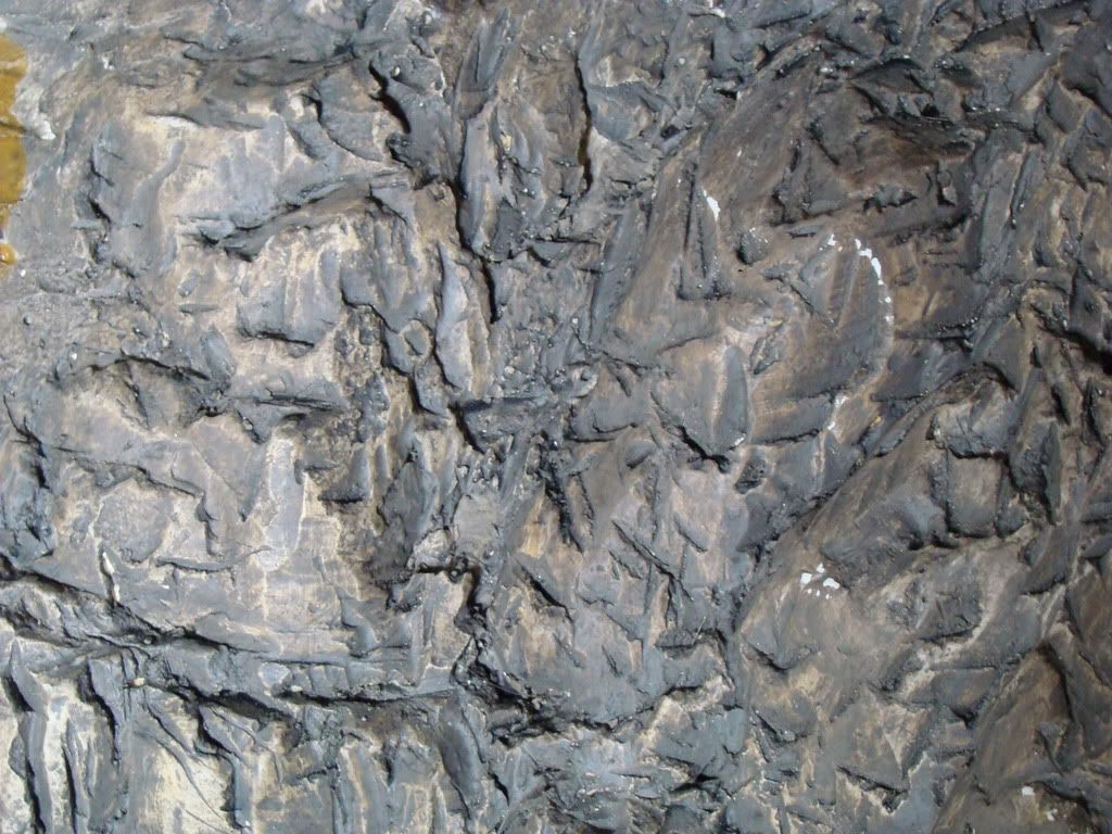

Naast plaatjes van wat af is, heb ik voor de liefhebbers ook nog wat bouwplaatjes. De verf is inmiddels zo goed als droog.

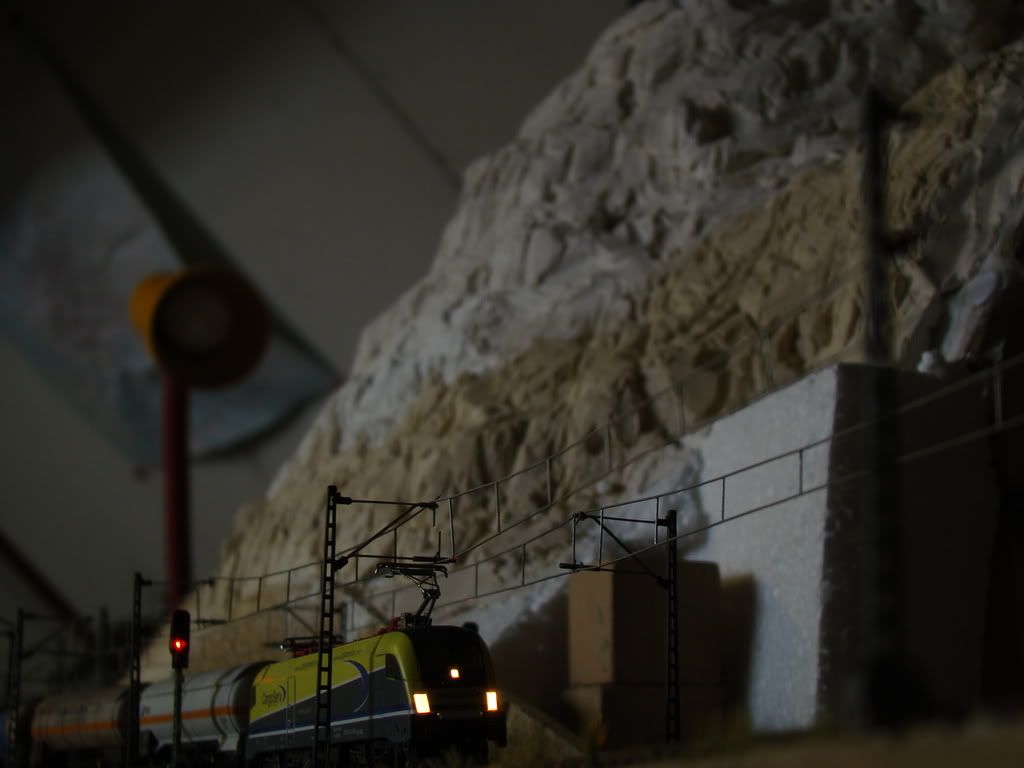

Nou, voor gisteravond reden de treinen nog langs deze gipsen unit, die qua kleur een beetje tussen het Noordpoolwit en het Saharageel in zat

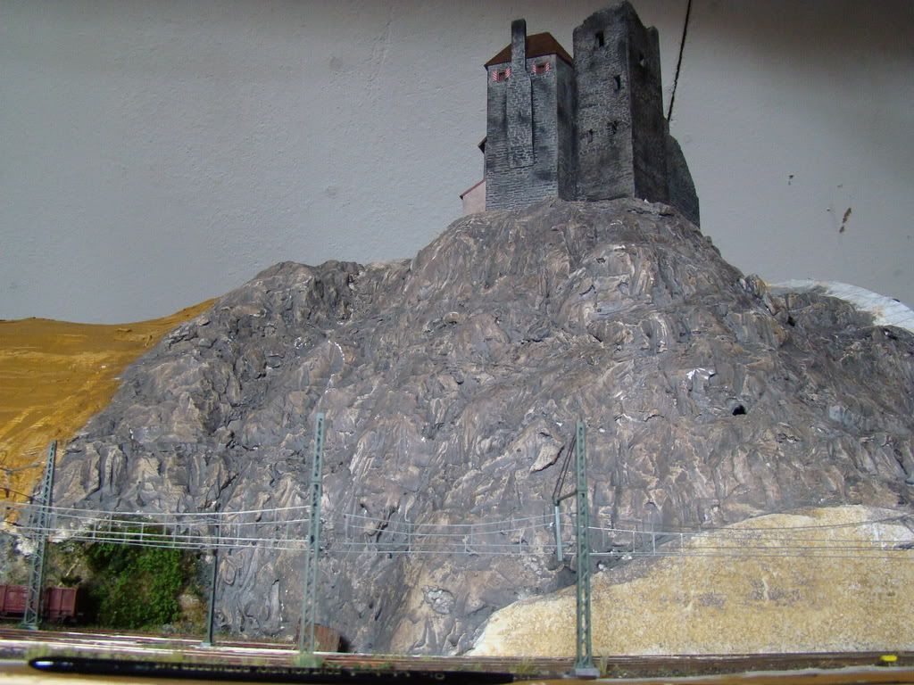

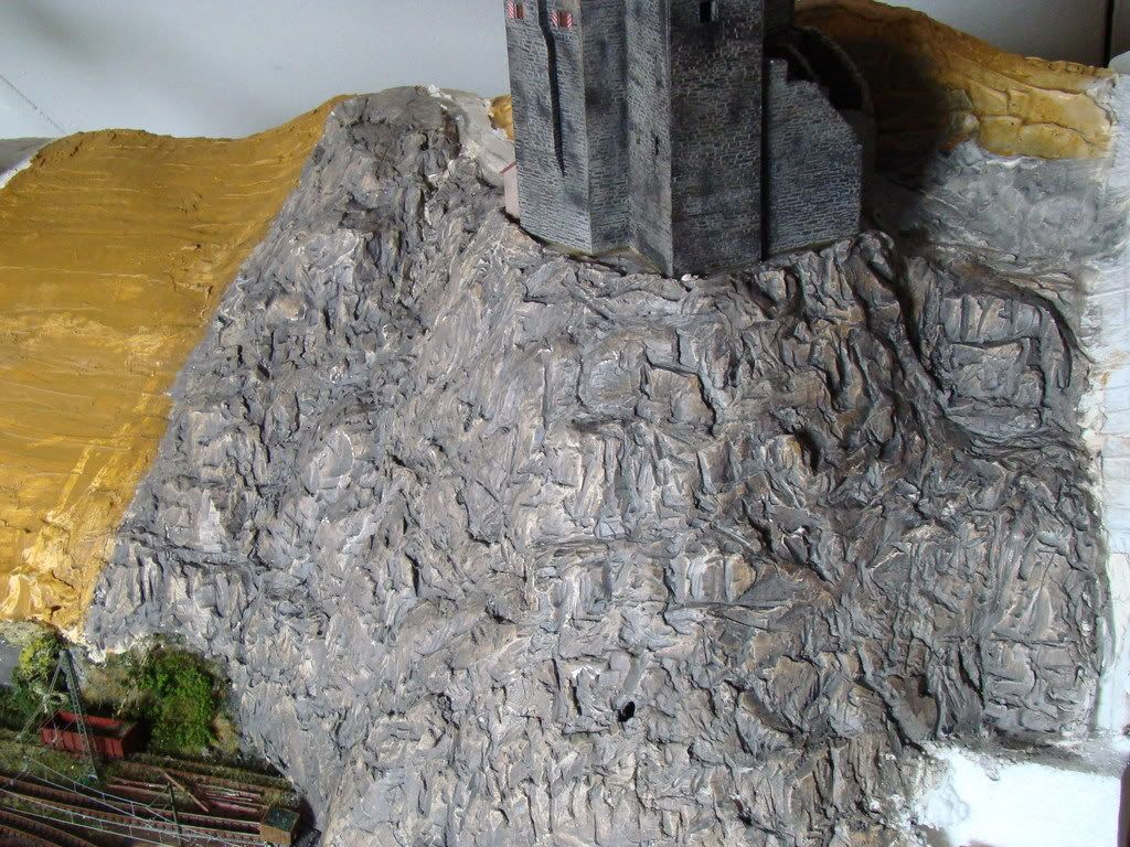

Hier een overzichtsplaatje van wat er van die witte brok terecht is gekomen. Zo op het gezicht natuurlijk nogal somber en donker. Het is in deze hoek van de kamer altijd donker, en het zijn inderdaad geen lichte vrolijke kleuren. Er komt nog een tiental accenten op de rotsen voordat het echt af is, dat begrijpen jullie.
Wat ik gedaan heb so far:
Eerst met sterk verdunde en erg waterige okergele verf wat smeren. Niet overal, maar ook iets meer dan slechts her en der aantippen. Snappuwutnog?
Als dat zo ongeveer droog is, dan begin je met het echte werk. Gewoon wat grijsachtige verf mengen, ook verdund natuurlijk, en smeren maar. Flink veel, want dit is de basiskleur.
Als dat begint te drogen kun je met een spons al wat aantippen hier en daar, zodat je veel van het grijs weer weghaalt. Deze stap en die erboven naar believen herhalen.
Nou, als de hele handel droog is, en dat kan wel een paar uurtjes duren, dan ga je met sterk verdunde zwarte verf er nog es overheen, en dan meteen met de spons erachteraan. Zo blijft het zwart alleen in de diepere gedeeltes achter.
Nu heb ik al een vrij goede basiskleur, waarbij het oker net dat natuursteen-effect achterlaat. Hoe meer je met de spons tekeer gaat, hoe lichter het wordt.......en een beetje lichter hier en daar misstaat absoluut niet! Kijk goed naar foto's, en probeer dan een idee te vormen van kleuren. Ga niet een foto na-verven, want dat werkt toch niet (is mijn ervaring). Gewoon flink kwasten, wateren en sponzen, dan komt het allemaal goed. Dit zijn van die karweitjes op de modelbaan die elke randdebiel kan omdat het zo makkelijk is, terwijl het effect snel merkbaar is en waar je snel versteld van staat.

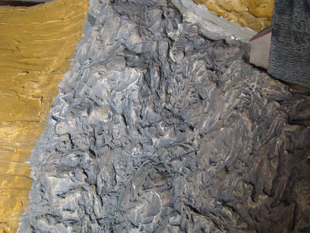

Nog een plaatje om het effect van hoogte te laten zien
Het geheel is nog niet klaar. Ik wil nog wat lichtergrijs hier en daar gaan kwasten op rotsen die
zeker
zichtbaar worden (jaha, want veel verberg ik straks nog onder een laag groen, struiken, gras, bomen, noem maar op). Misschien nog een beetje okergeel ergens tussen, verdund natuurlijk. En de diepere spleten krijgen nog een extra laagje zwart, en ook wil ik nog met wat wit gaan drybrushen om de 'toppen' wat naar voren te halen.
Jaja, volgend jaar ga ik met dit ding op de TEFAF staan.....

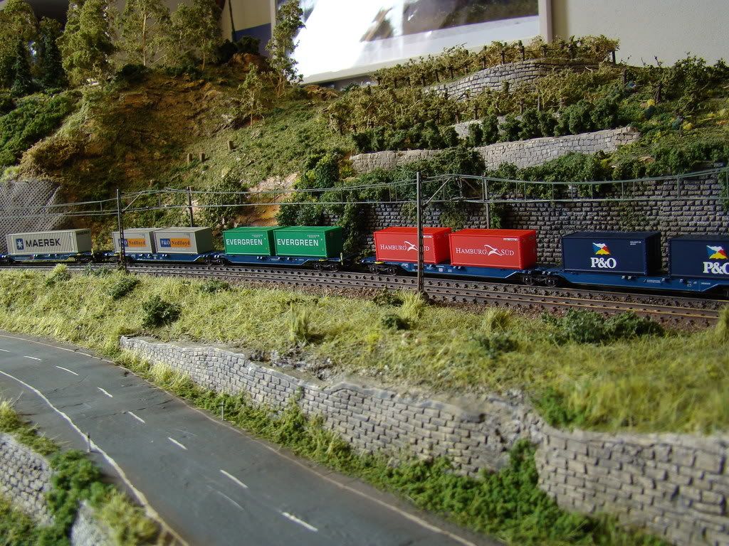

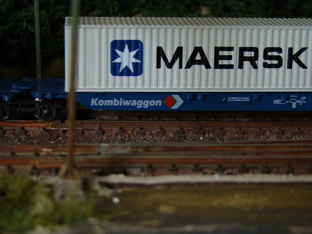

Nou, gister was het zaterdag. Geen Rail, geen Houten, geen Eurospoor of welke beurs dan ook, maar gewoon Wentink.
Aanvankelijk was het voor een klein technisch storinkje, maar bij de plichtmatige tocht langs de vitrines ontdekte ik toch wat interessants dat natuurlijk niet langer dan noodzakelijk in doorzichtige hechtenis in Arnhem hoefde te blijven.....

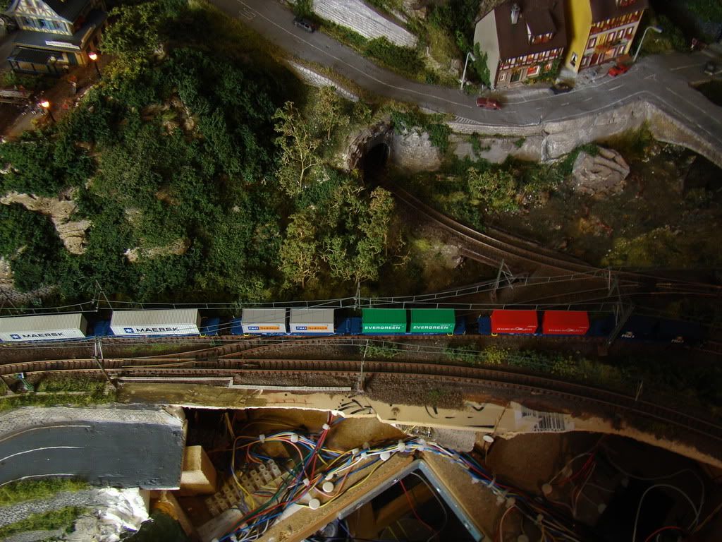

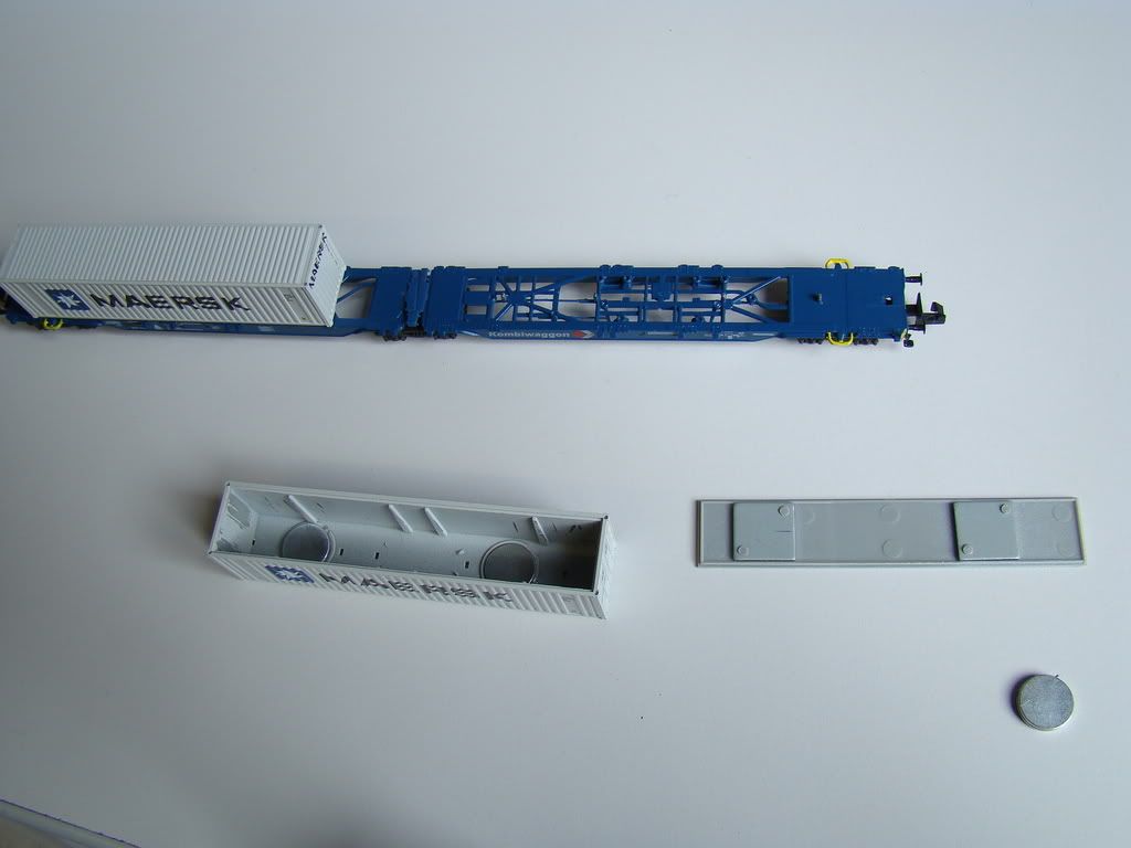

Ik heb op deze containercombi's al een poosje gewacht. Heb 3 setjes aangeschaft zodat ik weer een aanzienlijke hoeveelheid vrachtwagons in de aanbieding heb voor diverse Traxx-tracties.
Wat groot op de verpakking staat als 'groot nieuws' is dat de containers zijn uitgerust met een magneetsysteem. De wagons zijn van metaal en inderdaad zit in elke container een magneetje.....vrij sterke magneetjes trouwens.
Die heb ik er uiteraard
direct
n uitgesloopt. Waarom? Ik heb magneten onder de loc hangen voor de reedcontacten die mijn ouderwetsche bloksysteempje aansturen en tevens het schaduwstation. Om grote rampen te voorkomen kon ik dus meteen al weer gaan slopen
Tevens zijn de wagons instabieler dan alle andere wagons die ik heb, door het gedeelde draaistel icm de vrij lange combinatie. Als je oude rails hebt die wat heeft geweken, en de spoorbreedte dus niet
exact
9 mm is, is het meteen ontsporen geblazen. Dit vind je nog wel eens bij oudere Fleischmannwissels......dus u bent gewaarschuwd!
Verder zijn het echte aanraders! Mooi gedetailleerd, en een nieuw ontwerp. Voor niet eens een smerig hoge prijs, dus ook de budgethobbyist kan niet zonder de GHobbytrain!
En ja, voor jullie weer beginnen
, de containers hebben een hoge mate van plasticlook, vooral de kleinere containertjes, en dat moet er echt af. En dat ga ik heus doen als ik tijd heb!
Nou, nog 1 doorkijkje en dan ga ik weer aan de berg klooien.

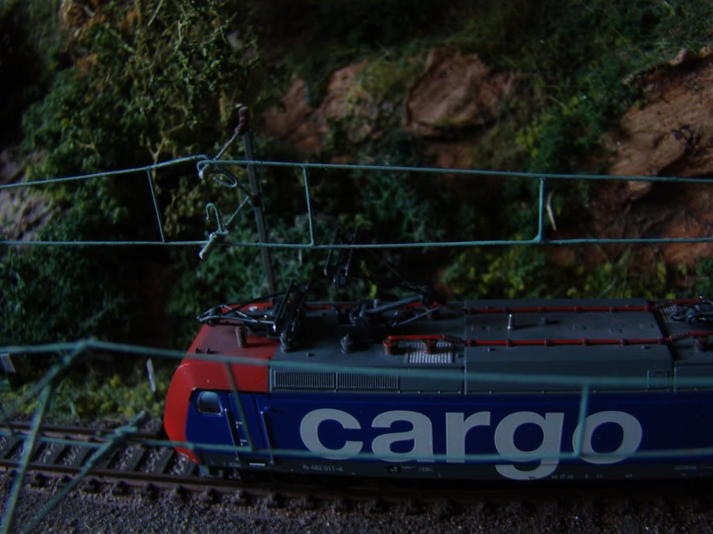

Hmm,

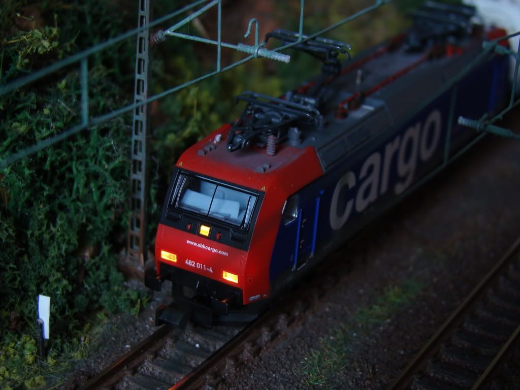

na het grovere verfwerk van de nieuwe rots heb ik het arsenaal met de flutpenseeltjes maar eens tevoorschijn gehaald om een lang uitgesteld klusje aan te pakken: het superen van de
Minitrix 482
Zoals je kunt zien heb ik het rode van de cabine verwisseld voor een meer realistisch licht grijsblauw kleurtje. Het deel van het dak erboven heb ik een beetje verweerd.
Ook heb de dakleidingen en de isolatoren en dat soort rotzooi ontdaan van dat idiote plastickleurtje....ook hebben de panto's een wat donkerder kleurtje gekregen.
Ik ben hier zo'n 2,5 uur mee bezig geweest, en het was erg de moeite! Zo kun je dit goedkope model zeer makkelijk en snel verfraaien!
Wat nog moet zijn de remschijven op de wielen, en ik ben eigenlijk vergeten het doorschijnende licht te corrigeren. Iets voor later. Misschien straks beetje 'groenen'. Of gewoon lekker rijden......
