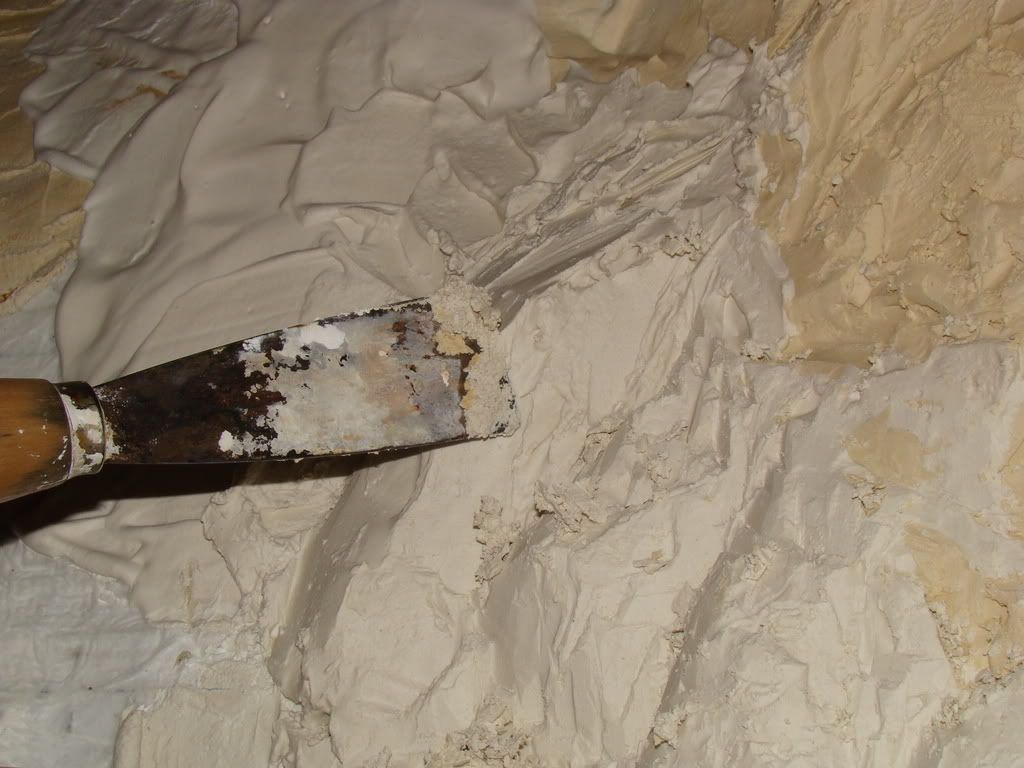

ik weet niet of ik het al geschreven heb, maar tijdens het gips roeren moet je gewoon wat verdunde acrylverf door het gipsmengsel gooien. Het lijkt een beetje op koken: beetje van dit, beetje van zus, hoppa mengen met die handel en klaar!
@Frans,
de bergen mogen zo hoog worden als je zelf wilt uiteraard. Om je een idee te geven: mijn baan is 60 cm breed, en de berg die ik nu aan het maken ben is op z'n hoogst 45 cm t.o.v. het spoor ernaast. Er is uiteraard geen maat voor.......beetje naar het voorbeeld kijken, en dan maar proberen.
En in het kader van de leerzaamheid, heeft de meester van de klas weer wat fotootjes gemaakt:

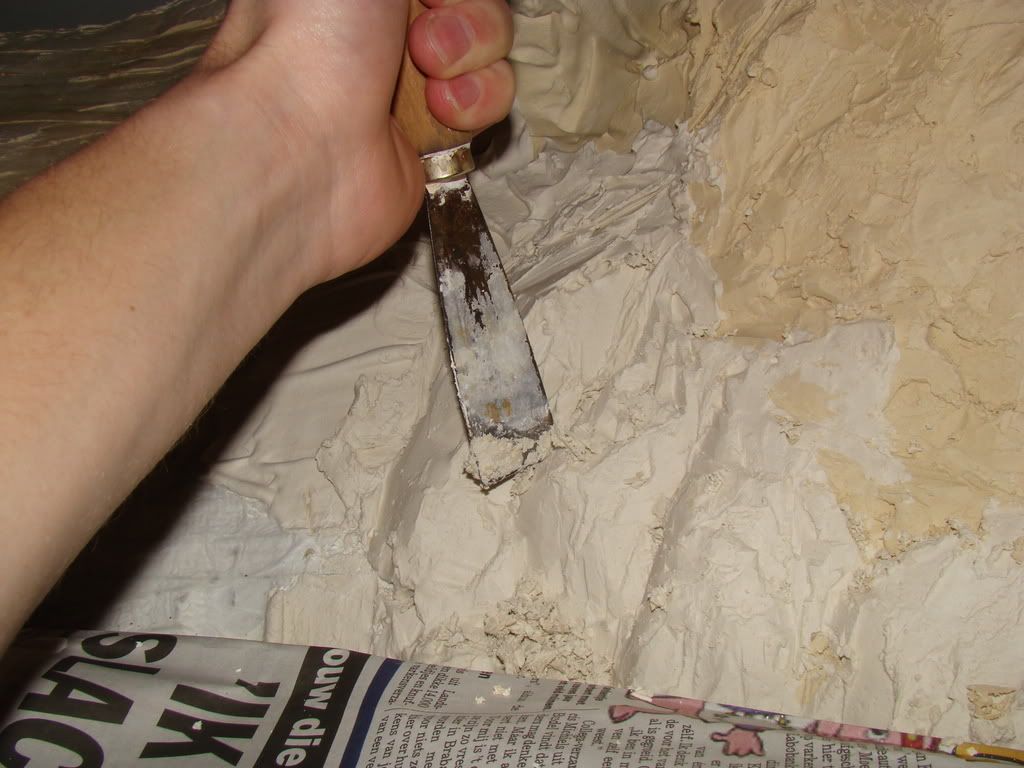

Ik gebruik gewoon een plamuurmesje om de rotsen eruit te snijden/hakken/zagen/slaan.
Tip van de dag: altijd van boven naar beneden hakken.

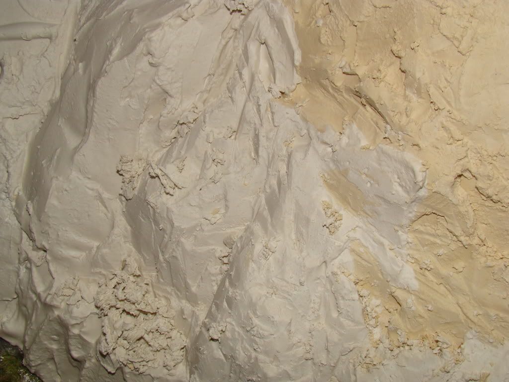

En dan krijg je zoiets als eerste indruk:
Houd ook een kwastje erbij om het gipsstof weg te poetsen, en  de stofzuigert ook natuurlijk! En oja: ook een krant op de rails leggen.
Dit hele feest gaat het best als het gips al aardig droog is.

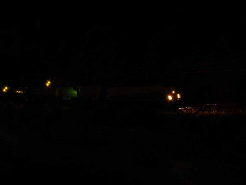

Kwam nog wel even op het idee om wat fotootjes te maken in het donker. Het was eigenlijk bij wijze van test van de camera.
Dus ding op een tripod gezet 'in de Rijn', en de sluitertijd op 5 seconden en uiteraard geen flits. Bovendien met de afstandsbediening de foto genomen, want anders beweeg je je camera.
Enfin, de Taurus is opgepoetst, heeft een decodertje gekregen en rijdt nu even het gipsstof van de baan met de keteltrein.
Een hele bijzondere foto is het niet, maar wel geinig. Je kunt mooi het effect van de koplampen en de seinen zien. Die spiegelen nl. op de wagons. Deze foto is in het pikkedonker genomen.
Gr J
