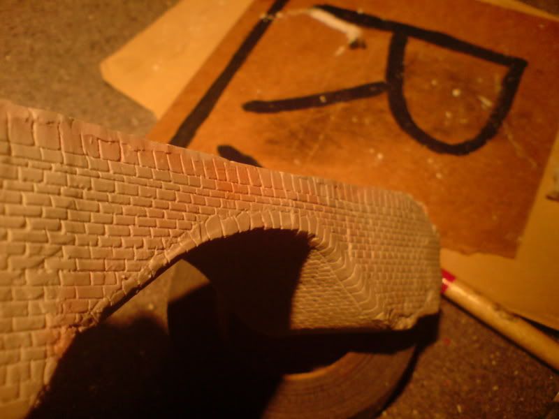

Een klein updatetje maar weer:
We blijven rustig doorklooien met dat frustrerende werk van steentjes bakken in N. Ditmaal een bruggetje. Zoals jullie weten (right.....dit topic duurt al veel te lang, 7 pagina's inmiddels, gaaaap) wilde ik een deel opleuken, want het was niet echt "Rheinstrecke"-achtig. Wat zitten denken, geschetst, geschoven met huisjes, etc blablabla. We hebben een plannetje. Dus meteen maar aan de slag op mijn vrije maandag. Voor alle duidelijkheid hier de hoek die me niet beviel:
Sorry Jaap, ik liep te prutsen met de camera, maar dat ding van mij kent geen kunstlicht. Wordt vervolgd...

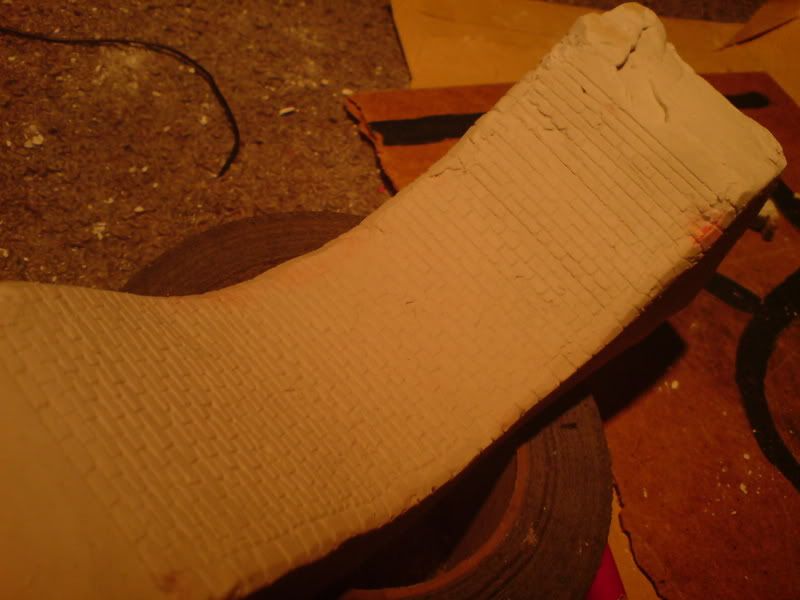

De methode om het bruggetje te construeren verschilt niet veel van de klinkerweg. Met het stanleymesje heb ik wat piepschuimplaten aangevallen, en daar 2 'muren' en wat dwarsverbindingen binnenin gemaakt ter versteviging. Jawel, allemaal van piepschuim, ik wilde eens wat nieuws proberen. Nu een wegdekje van piepschuim erop hatseklatsen, en klaar.......om te gipsen. Flink dik, want ik had nou FF geen zin in gebroken stenen en andere constructiefoutjes. Is 't gips niet meer vloeibaar en taai? Spijker opzoeken en krassen maar! Let niet op de rode plekken op de brug, dat is slechts wat rode stift waarmee ik wat op het piepschuim had zitten tekenen.....;)
Jawel, ik was in een totaalbui, en heb de binnenkant uiteraard ook gedaan.
Projectje kostte me een paar uurtjes krassen, maar dan heb je ook wat leuks, en je hebt het zelf gemaakt. Als het gips morgen droog is, kan ik weer met kleuren aan de slag, iets waar ik al echt naar uitkijk.

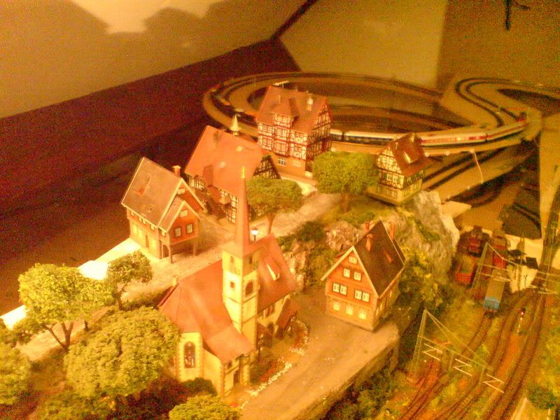

Dit is allemaal in het kader van de verbouwing waarover ik een paar pagina's geleden sprak. Het idee in de hoek links is om de zoveelste wijnheuvel te bouwen. De bocht in het enkelsporige flutlijntje zal dan in een tunnel komen te liggen, iets wat ik wel jammer vind, maar ja......ik vond het realisme-offer te groot om het te laten zoals het nu is. Overigens is het bedoeld om Boppard er iets voller te laten uitzien. Betekent dus weer huizen in elkaar flansen, en ik wil ook iets met styreen gaan proberen. Het schuiven van woningen heeft het volgende idee opgeleverd:

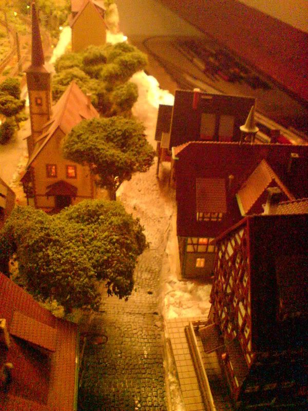

De overview, de huizen staan op hun plek die ze straks krijgen toegewezen. Ze staan allemaal nog los voor 't idee natuurlijk:
Detail van het nieuw straatje:

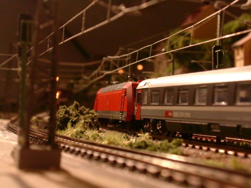

Helaas wordt bij sommige van je plaatjes de illusie wreed verstoord door slordige en een niets terzake doende voor,- en achtergrond.
Als je weer plaatjes maakt van je schitterende baan, probeer dan of dat je de storende elementen kan omzeilen. Ik weet dat het niet makkelijk is, maar het haalt je werk weer zoveel meer naar voren.

Mensen aan het kwijlen krijgen was nooit de intentie van dit topic, probeer je dus nog even in te houden, Robert! ;)
Prutser,
de huizen die je langs het klinkerstraatje ziet, zijn niet zo bijzonder hoog. Langs de voorkant van het station (dus waar je nu alleen maar draden en troep ligt) moet dat deel komen wat gaat lijken op dat Boppard van de foto (blz 5) Derhalve heeft het niet veel zin de kerk met de huizen om te wisselen. Toch bedankt voor het idee!
Aan allen,
Om het kwijlen van Robert te doen stoppen, hier een foto van hoe het er nu uitziet boven....iets dat mij ook eerder doet huilen en me vooral het gevoel geeft:"waar ben ik aan begonnen". Tot overmaat van ramp brak mijn nieuwe gipsbruggetje ook nog doormidden. Tip van 't huis: nooit een brug van piepschuimbalken maken, hoogstens een brug van massief piepschuim.
Gelukkig is de breuk perfect, en met wat lijm ertussen zou het bijna niet meer te zien moeten zijn.

je hebt helemaal gelijk. Ik heb nu even wat geprobeerd met een andere digitale fotocamera en wat gezoom, zo tussen het bouwen door. Met het licht heb ik nog het meeste stress, want de zolder is nogal donker. Als het bevalt dan hoop ik morgen met zonlicht nog wat leukere foto's te kunnen maken en plaatsen.
Alle foto-commentaar is welkom. Natuurlijk begrijp je ook dat ik met foto's van bouwgedeelten wat minder rekening houd met het begrip "alsof je er helemaal in opgaat" ;). Toch?

De breuk van zo'n brug is te voorkomen door aan de zijkanten van het piepschuim een plaatje MDF(4mm) te lijmen en dat dan te bewerken met gips(MDF wel even insmeren met houtlijm anders hecht het gips niet).
