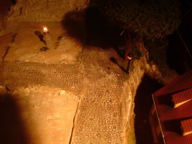

Oke dan,
zoals beloofd hierbij de foto's van m'n stratenmakerproject. Strak na elke actie een foto maken is me niet gelukt, daar zal ik nog aan moeten wennen......maar het idee lijkt me allemaal wel duidelijk.

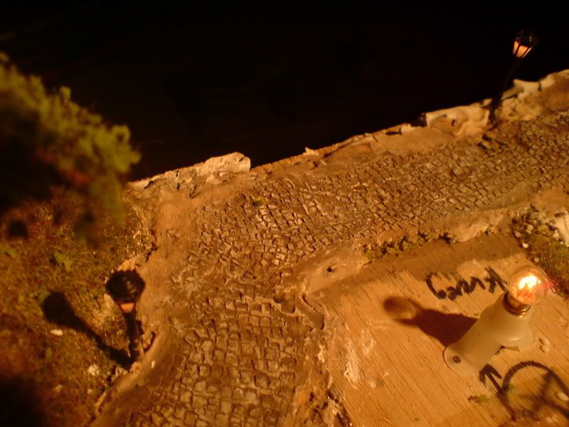

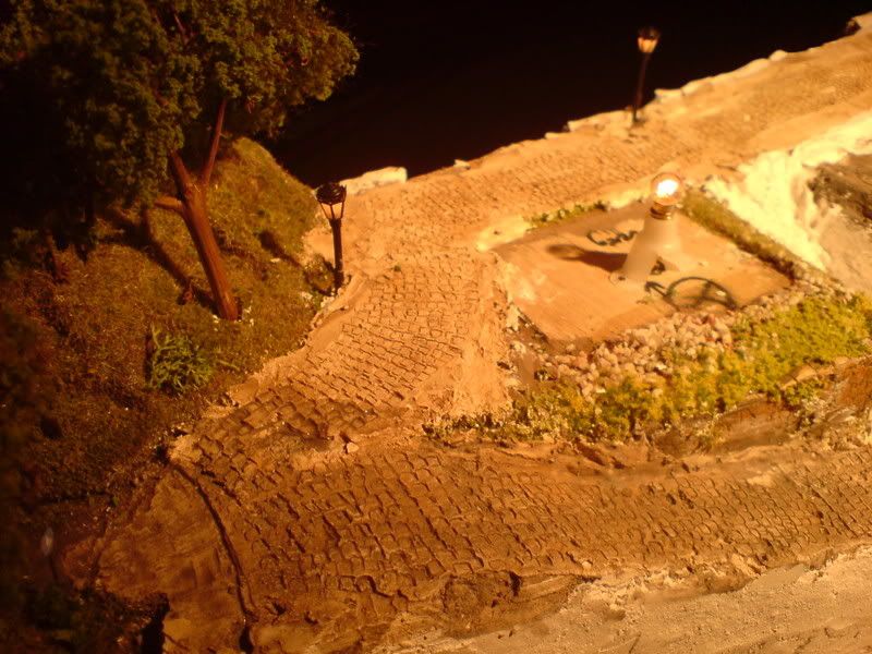

Na de frustrerende arbeid van gipslaag omtoveren in klinkerweg gaan we het geheel wat bijkleuren. Ik gebruik geen muurvuller om te voorkomen dat het gips alle verf opzuigt. Dat effect vind ik juist prettig. Ook grond ik het geheel niet. Ik klooi maar wat aan met vooral erg waterig verf....'t is echt water met een kleurtje.
Even kijken, het eerste laagje verf. Een soort heel licht zandkleurtje, beetje zo'n uitgedroogd Toscane-kleurtje. Mixje van oker en grijs.
Bovenaan zie je dat laagje, onder ben ik al bezig met de 2e laag: lichtgrijs
Als dat allemaal opgedroogd is, dan kom ik met water waar een fractie zwart doorheen zit, om de voegen te accentueren.....
....het meeste daarvan haal ik direct weg met een spons, dan krijg je dit.....

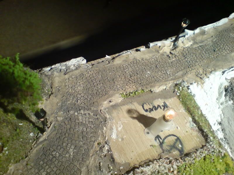

Is het allemaal zo'n beetje droog, dan pak ik wat witte verf, en dat kwast ik op een stukje hout. Daar ben ik zo'n 2 minuten mee bezig, totdat ik het bijna in het hout heb gewreven. Dan neem je met een droog penceel wat van die -inmiddels vrij droge- verf, en stift je het op de klinkers. Spaarzaam en met fantasie. Dit is de finishing touch qua kleurstelling.

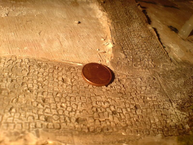

Nou. Het eindresultaat, met muntje erbij voor het idee van grootte:
Wat oa. opvalt zijn de donkere plekken. Dit zijn 'stenen' die te diep zijn ingedrukt, ik eruit heb gepoetst met een kwast, opgezogen zijn door de stofzuiger, tot stof en gruis zijn vergaan dankzij een aardbeving, noem maar op. Foutjes dus, slordigheidjes. Toch stoort het me niet. Een formule 1 race hoef ik toch niet op die straat te houden.

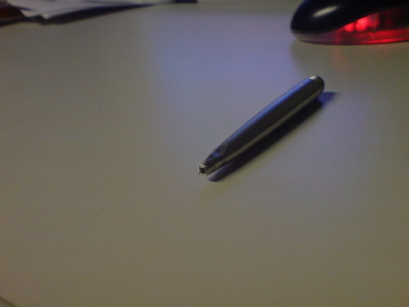

De klinkerweggetjes zijn als volgt tot stand gekomen. Eerst FF lekker gipsen. Ik mik er trouwens wel wat houtlijm doorheen, dan blijft het gips iets langer bewerkbaar en flexibel. Handig wat het is eigenlijk een ramp om ermee te werken, zo snel droogt 't op. Als de gipslaag een beetje a la klei begint te worden, dan kun je de stenen eruit gaan drukken. Daarvoor heb ik mijn eigen "Jeroen mk.1 klinkerweggetjesinN-tool ". Dit
highly sophisticated
piece of equipment is de huls van een Parker pen, waar ik met een paar welgemikte klappen van een hamer een soort vierkante opening van heb gemaakt. Randen wat bijgevijld zodat het wat scherper wordt, en klaar is ie! Fotootje......
