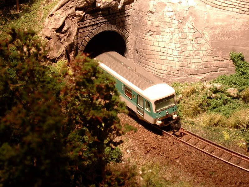

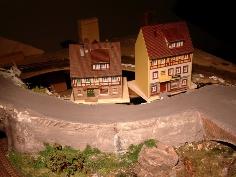

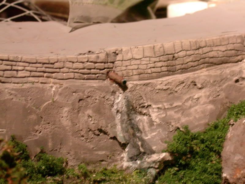

Half update-je,
Vandaag al wat IJslands Mos opgeleukt met allerhande groenzooi. Natuurlijk ook het "nieuwe" deel van wat kleur (de weg etc) en groen voorzien......tussendoor even een klein fotootje gemaakt....
Jammer genoeg vandaag niet genoeg daglicht (rotweer) dus de bekende bijgelichte foto's weer.....
Hier het nieuwe deel:
...met trein erbij. Thanks Dash-8 voor de informatie! Erg leuk om te weten. Er zitten wat steiler-dan-normaal delen in, bestaand en gepland. Maar 't is niet zo dat we met z'n 2-en de trafo in de gaten hoeven te houden vanwege het feit dat er 1 niet lekker wordt
Klein detail....gemaakt van een wattenstaafje....
Stay tuned.....

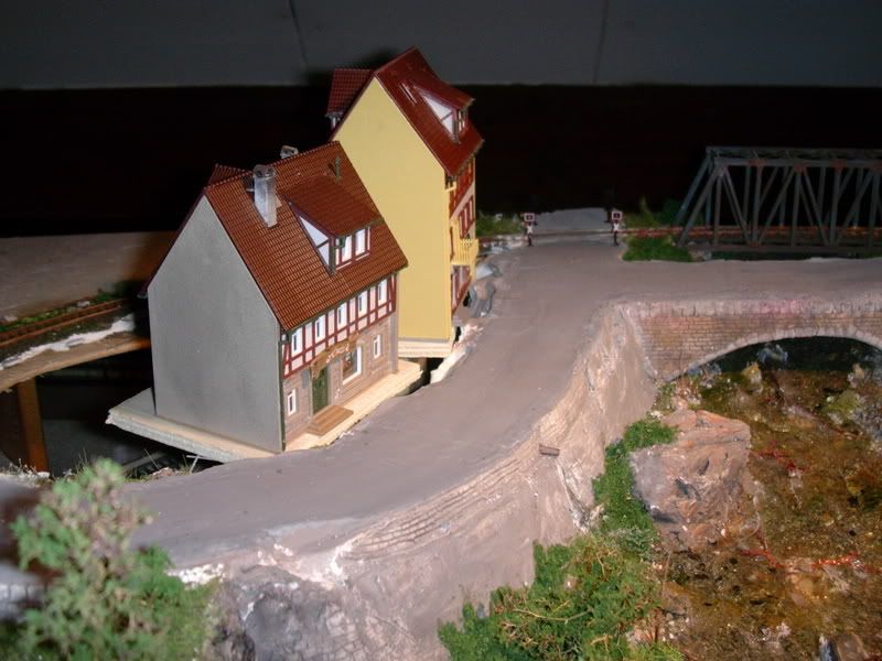

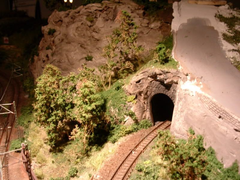

Deze keer slechts een kwart update.....om jullie een idee te geven (zodat jullie mij weer een mening kunnen geven
De laatste restanten van het 'vorige landschap' weggebroken, bergprofielen gezaagd, en alvast de plateaus voor de huizen gezaagd. De huizen die er nu provisorisch opstaan, moeten daar straks ook werkelijk komen. De straat is breed genoeg gehouden voor evt. parkeerplaatsen.
Gisteravond de weg ook nog wat bijgekleurd. Begint er alweer wat leuker uit te zien. Vanavond hopelijk met het kippengaas aan de gang......en een plan d'aanpak verzinnen. Er moeten ook nog lantaarns komen. Dus wat eerst, wat daarna etc etc.........

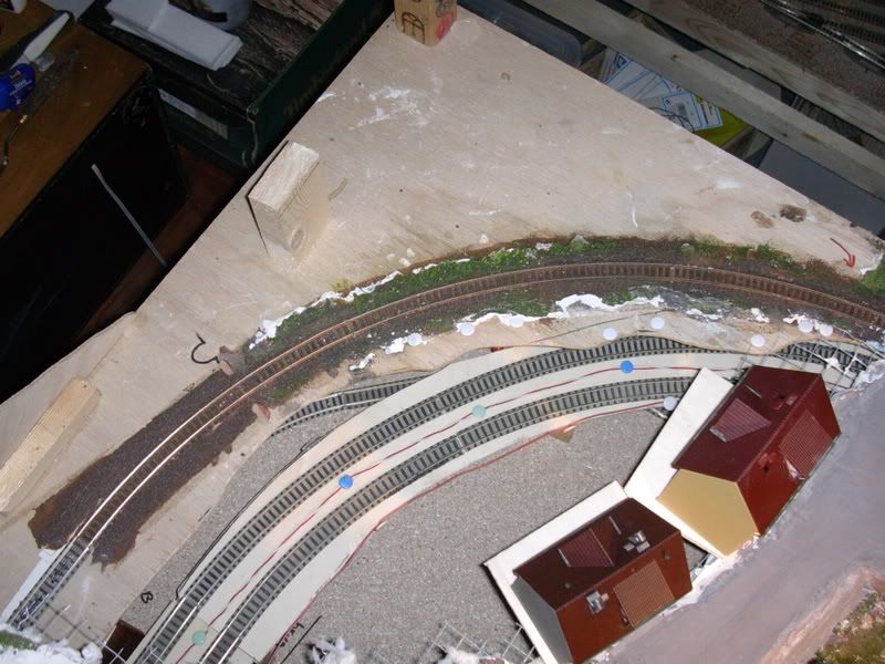

En nog een foto vanuit de Cessna, die over de bouwput heenvliegt, en zo in de "ingewanden" van Boppard kan kijken......
Om het geheugen bij de laatste foto nog wat op te frissen, hier nog een fotootje van hoe het was:
Nou, dan gaan we maar weer FF knutselen, lijmen, hakken, zuchten ende steunen.

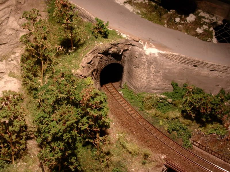

Tuurlijk Willem,

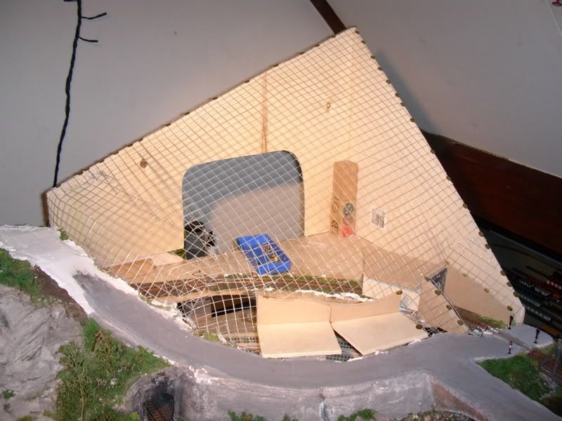

een berg in N is geen andere methode dan een berg in HO, dat ten eerste. Zoek even rond op het forum, daar staat alles beschreven. Ook op de websites van de gebruikers (bij "links") staat de kippengaas-methode beschreven. Wellicht ten overvloede, maar ik zal het hier nog even kort vertellen.
Zoals je zometeen hieronder op het fotootje kunt zien, weet je hoe de berg er ongeveer uit gaat zien. Dus eerst plaats voor de berg bepalen. Dat doe ik meestal door lang na te denken. Hoogte inschatten enzo,wat wil je ermee, blabla.
Allez, nu het recept. Eerst spanten zagen (die geven de 'vorm' van de berg een beetje aan. Bij mij zijn dit dus de buitenste randen van de treintafel. Dat gat in de linkerspant is gebouwd voor eventuele calamiteiten, dan kun je er tenminste bij met je handen.
Bepaal ook waar er straks huizen moeten komen. Die moeten een plateautje hebben. Houd rekening met verlichting enzo.....
Meer kun je nog niet zien, ik zal me best doen om veel van het proces in beeld te brengen, maar ik vergeet dat nogal vaak.....
Wat we straks gaan doen:
-overspannen met kippengaas, hier en daar blokjes piepschuim.
-Pleepapier erop leggen, overstrijken met verdunde houtlijm. Krijg je een dunne korst waar het gips niet doorheen kan.
-gipsen.
-hakken, beitelen, schuren, stofzuigen
-kleuren etc.
Enfin Willem, je zal het allemaal nog wel zien. Hoop dat je er wat van opsteekt!
Gr Jeroen
Oja, het resultaat moet iets worden zoals dit:

Reactie #132 Gepost op:
18 January 2007, 13:47:39 »
Willem (e.a.),

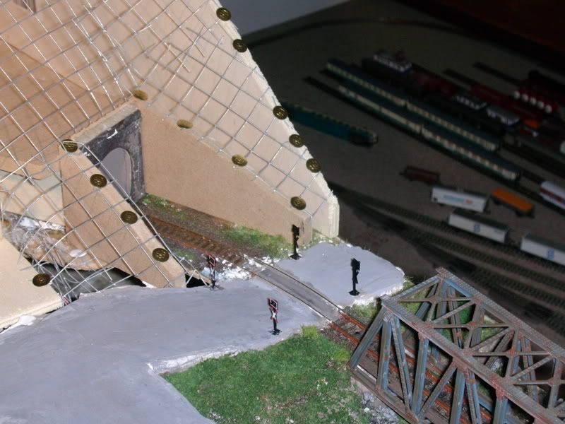

hier zie je een kleine vordering. De tunnelingang met toekomstige steunmuren zijn geplaatst en hebben een nacht gedroogd. Inmiddels bezig met het bespannen van de vormen met kippengaas.
Zoals je ziet zet ik het gaas gewoon simpel vast met punaises, werkt prima voor mij. Veel steun in het midden heeft deze berg niet, is niet nodig, want straks komt er eerst een laag toiletpapier met verdunde houtlijm overheen. En als dat hard is geworden, dan nog gips......dit wordt later alles bij mekaar echt een keiharde laag........ik kan het weten, want ik heb zo'n laag weg moeten hakken om dit te kunnen bouwen
De vorm van de berg is met een reden een eenvoudige driehoek. Op die manier komen de wijngaarden er straks mooi strak uit te zien.
Wordt vervolgd.....
J
