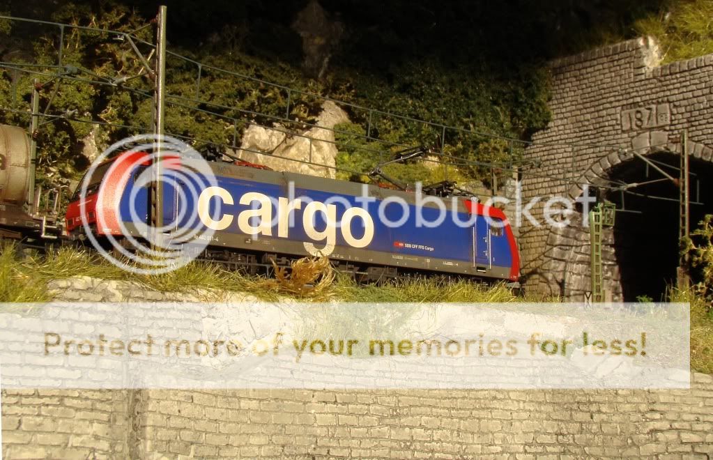

na een beetje je topic te hebben bekeken ben ik bijna van mn stoel afgevallen, jeetje wat mooi zeg!!
ik blijf dit nu zeker volgen, en deze afbeelding vind ik erg mooi, die leen ik van je, voor op mijn bureaublad als je het niet erg vind.
http://i977.photobucket.com/albums/ae254/JeroenM83/Kroko_rob5.jpg

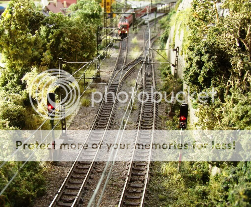

Ik heb vanaf een nieuwe fotohoek nog even een paar plaatjes geschoten, en de beste die post ik nu even. Hebben jullie toch nog iets om naar te kijken.....
Doorkijkje vanaf de 'heuvelkant' van het spoor richting het stationnetje. Er komt net een 146 met dubbeldekkertje aanrijden. Lekker rommelig, met al dat groen...

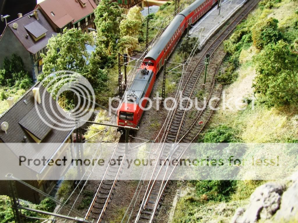

De Regional Express dan nog maar even vanuit de heli gefotografeerd....

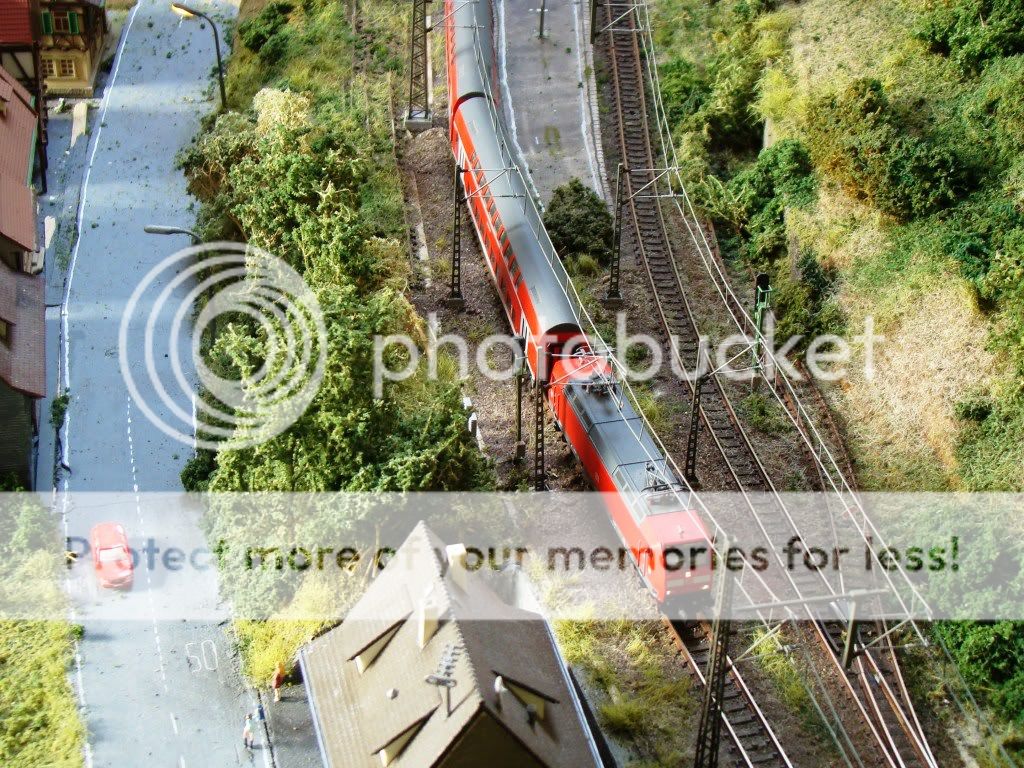

De lok rijdt inmiddels alweer ter hoogte van "Helga's Hüttë", mijn bordeel
En nog even vanaf de heuvelkant genomen. Het valt niet mee zo foto's te maken, maar ik vond de new angle wel OK eigenlijk........

Prachtige foto's weer Jeroen! Vooral die eerste vind ik erg mooi.
Op die scherpe foto's vallen details ook prachtig op. Als je gaat voor de perfectie:
- hectometerbordje 87.6 is nog heel schoon
- het rechtersein heeft aanduiding 'A', het linker sein is blanco
Dit is natuurlijk geen kritiek, maar enthousiasme over iets wat er toppie uitziet!
Groets, Hans

Ach, alles vies is niet per definitie realistisch. Er zijn van die toeristen die alles meejatten dat los en vast zit, dus een nieuw bordje kan best. Ik ben benieuwd naar de eerste foto's van goederentreinen vanuit dit nieuwe perspectief.

ziet er weer super tof uit !!
Mooi ook is hoe dat licht in schijnt op de eerste foto.
Wat voor heli hebben ze eigenlijkin Boppard ??

is er een klein stormpje geweest of wordt het al herfst
Er licht wat groen op de weg

ja, verdorie je hebt gelijk! Ene is kwestie van veeg met een kwastje, andere is eraf gevallen. Dank voor de controlerende factor.

, ook dat klopt van die blaadjes. Eens in de zoveel tijd moet er even gestofzuigd worden hier. Raad eens wanneer ik dat ga doen........

En Bas, choppers....tja, daar houd ik niet zo van, maar laat het een EC-135 zijn. Die maken ook niet zo'n herrie.

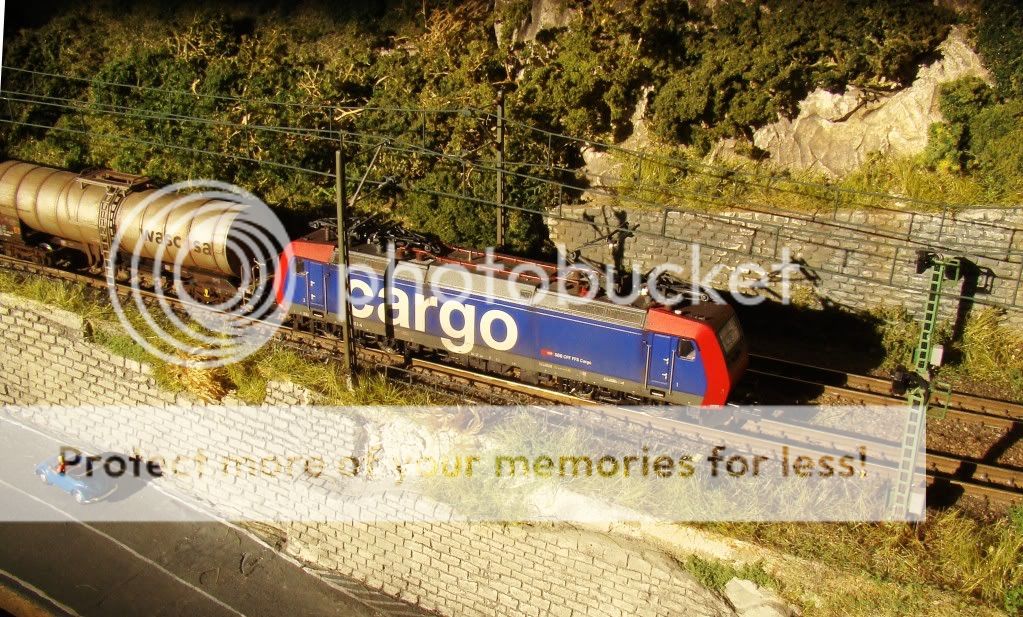

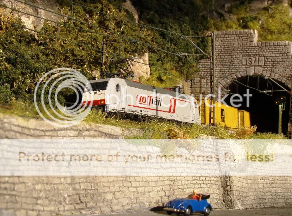

Bon, de foto's dus. Het uiterst rechtse puntje op mijn baan is het enige stukkie wat in de namiddag/begin van de avond wat zon te verwerken heeft. Het is lastig fotograferen, maar ik heb mijn best gedaan.

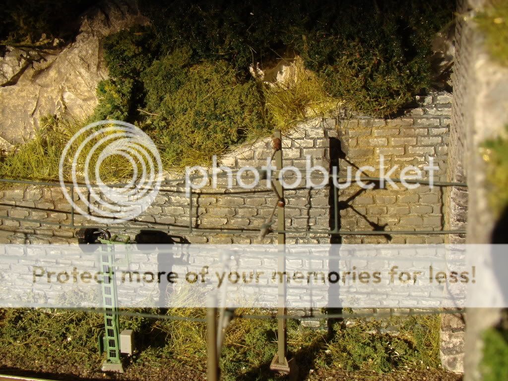

Allereerst een leuk detail van de bovenleidingsmast op de steunmuur erachter....
Al snel kwam de MSC-shuttle langs met de brandschone 'Christine' ervoor, in dienst van Crossrail...

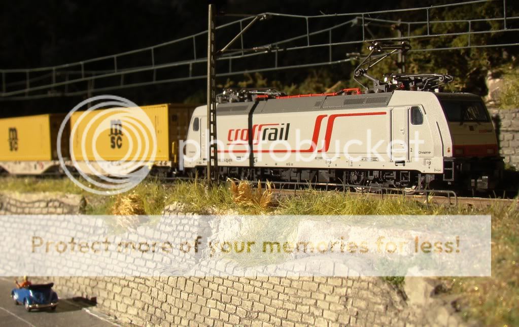

Ook de schaduwwerking geeft hier weer een dramatisch beeld. Wat jammer is, is dat de achtergrond vrij donker wordt vanwege de ligging van het raam. Alleen met een hele ingewikkelde spiegelconstructie zou ik daar ook wat zonlicht op kunnen toveren. Jammer dat ik de baan niet in de tuin kan zetten....

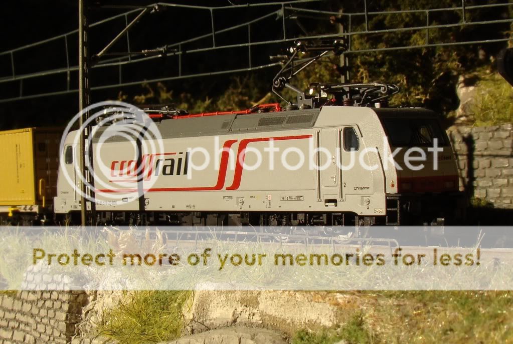

Voor de liefhebbers nog even een close-up van deze gave lok. De remschijven vallen duidelijk op, en ook in positieve zin!

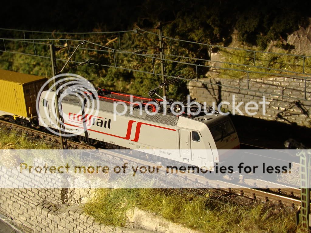

De TRAXXes waren weer goed vertegenwoordigd vanmiddag. Een iets ouder exemplaar volgde al snel op de containertrein.....
En vanuit de laagvliegende heli nog even iets meer 'trein' op de foto....

Mooie steunmuren en tunnelportalen zijn dat.
Mooie indicatie hoe ik ze zelf kan gaan maken, met das klei.
Die bovenleidingsmasten zijn de kleur die mij ook wel bevalt.
Dus weer voldoende inspiratie opgedaan.

ik heb dit portalen en de steunmuren gemaakt van gips, maar ik denk dat DAS-klei ook wel voldoet.
Zit ik nou net naar jouw draadje te kijken, zie ik dat jij al een complete berg hebt gemaakt, man! Dat is allemaal prima, maar hoe ga jij dan die portalen en muren goed op hun plek krijgen? Ik heb deze muren ter plekke in het gips gekrast, per +- 10 cm zo'n beetje. Het muurtje dat aansluit aan het tunnelportaal (ook zelfbouw dus) heb ik eerst gemaakt, en pas daarna geplaatst. Daarna heb ik de sporen voorzover zichtbaar in de tunnel voorzien van ballast en verouderd etc etc. Daarna heb ik de binnenkant van de tunnel vormgegeven, ook met gips en ook daar weer stenen ingekrast. Daarna een 'dakje' erop, en klaar. Pas na een dik jaar kwam ik pas toe aan het 'berg maken'. Bovendien is het wel raadzaam om ook in ieder geval de voetjes van de bovenleiding op de juiste plek te krijgen.
Dit was natuurlijk voor de mensen die zich afvroegen hoe ik dit gemaakt hebt, maar nu jij reageert moest ik aan jouw project denken waar zeker de eerste punten onmogelijk zijn geworden zonder je berg weer te slopen. Dat is toch zonde, niet?!
