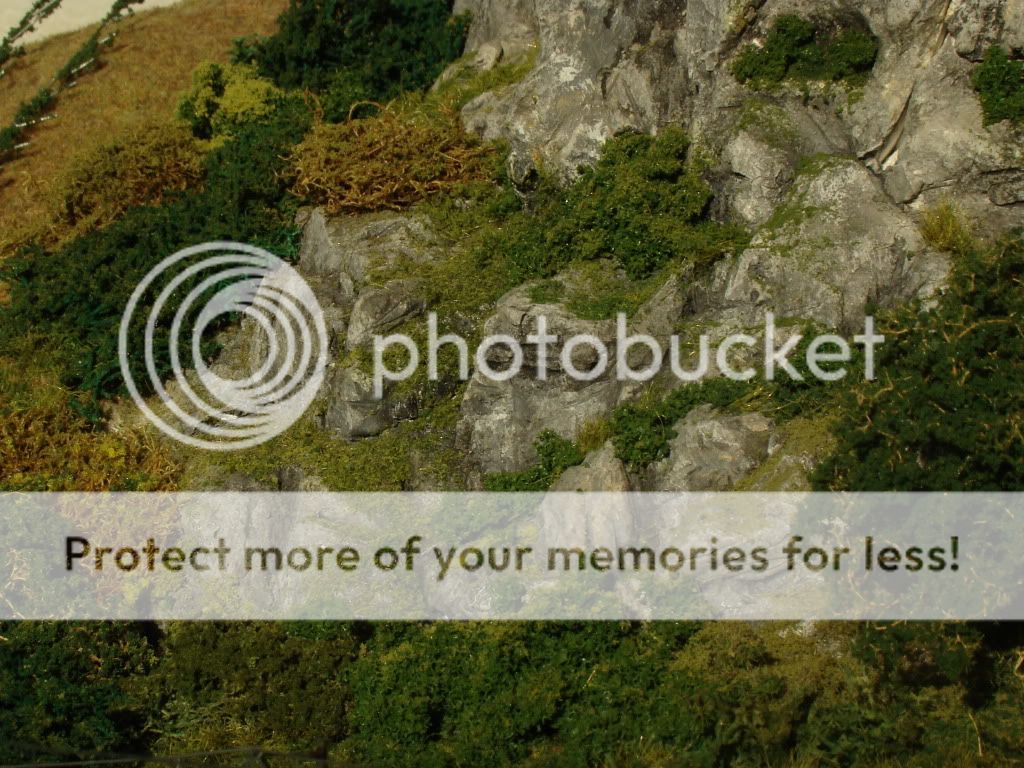

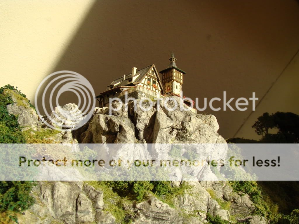

Batsekiedee! We zijn weer terug in het land. Vandaag had ik andere planne, maar vanavond en m.n. morgen gaat er weer wat gegroend worden hierzo op zolder.
Net stond het zonnetje gezellig op mijn nieuwe struiken en onkruid te schijnen, dus daar heb ik meteen maar even snel een fotootje van geschoten.
Links moeten dus weer van die wijnstruiken komen.....
Het groen doet het goed tussen de rotsen. Anders is het ook een beetje kaal.....
De ICE ramt weer even door het stationnetje heen. Aan het perron moet nog veel gebeuren....
Gr Jeroen

Nou, 'groen ze' weer Jeroen!
Zelf kom ik momenteel (druk, druk, druk :)) niet veel verder dan wat gras planten. Er ligt een hele vracht plantengeraamtes te wachten om getransformeerd te worden in een boom, maar die moeten nog maar even geduld hebben.
Ondertussen kan ik bij jou blijven volgen hoe het groen tegen de helling op vliegt. (y)

Zonnetje......de heuvel begint dan meteen meer te leven.....
Bon, gauw verder met de wijnranken....

MOOI!!! Dat laatste plaatje Jeroen!  (y)

Misschien moet je eens een setje van Noch overwegen met het nummer 36871. Zo'n mooie rotswand, daar misstaan bergbeklimmers niet op.
Robert
