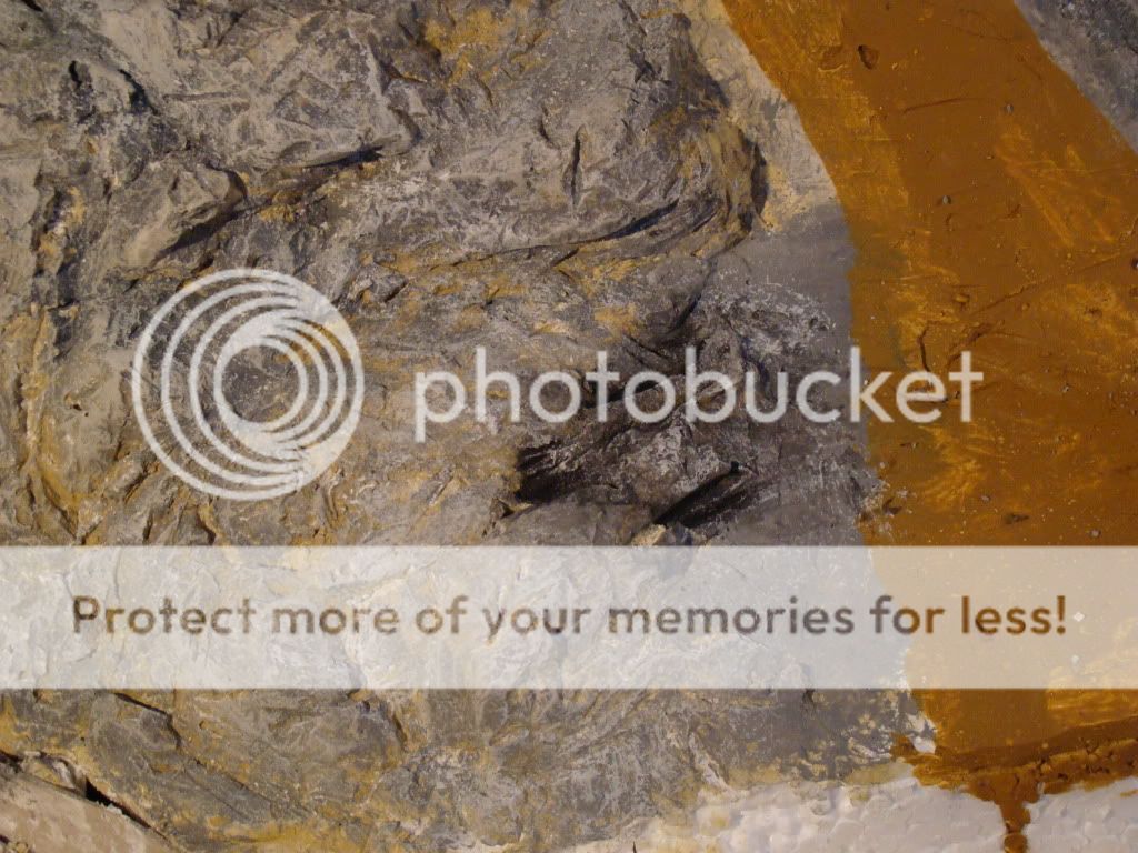

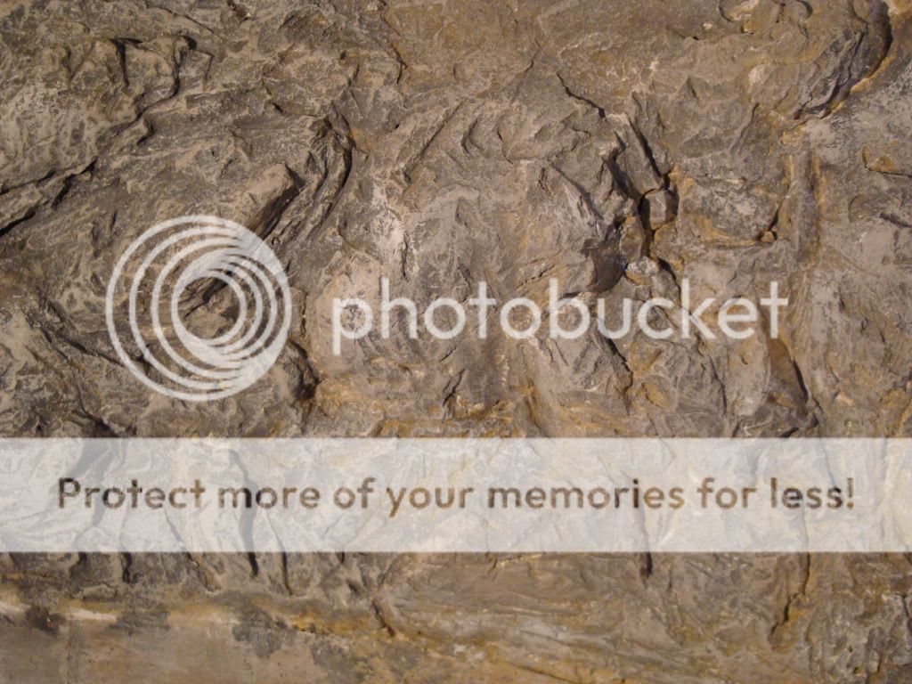

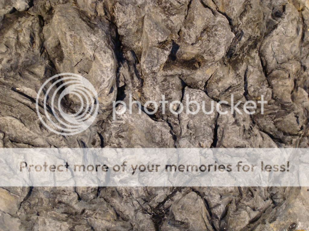

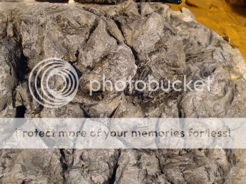

Zo, ik was natuurlijk nog níet tevreden met de kleuren op de berg. Heb immers geen Mojave-desert gebouwd
De volgende stap was om de rotsen wat meer diepte te geven. Met zwart uiteraard, sterk, heel sterk verdund met water; "water met een drupje zwart".....
Hier zie je linksboven dat ik al wat heb gedaan. Deze foto is om het verschil in contrast te demonstreren....
Nog wat dichterbij, het verschil is duidelijk!
En voor de mensen die nog niet overtuigd zijn nog een stuk rots waar ik rechts een heel klein stukje met deze behandeling heb gedaan.
Voor de goede orde, zoals op onderstaande foto is te zien: zo was het dus, zonder de donkere behandeling.....hier is al wel de witte verf op getamponeerd. Je ziet dat de rotsen duidelijk lichter van kleur worden, en echt op steen beginnen te lijken.....

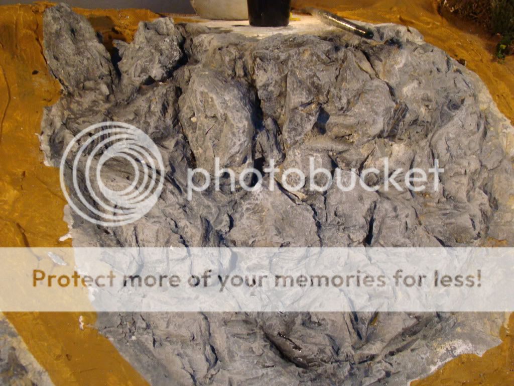

Twee foto's van het voorlopige resultaat. De wit gipsen rotswand die het een paar uur geleden was, is inmiddels een steenachtige rotspartij geworden met duidelijk diepteverschillen. Ik heb de diepste spleten enzo nog geaccentueerd met wat extra zwart. Het is hetzelfde verhaal, echter heb ik iets meer verf in het water gedaan. Elk spleetje en groefje wat je beter wilt laten opvallen, moet je apart doen. Houd de spons standby om het overtollige op te nemen.
Als laatste -en dat ga ik nu doen- ga ik met witte verf nog wat drybrushen om zodoende de punten weer wat extra uit te laten komen. Zo is modelbouw echt erg leuk!
Zoals jullie weten: foto's volgen....

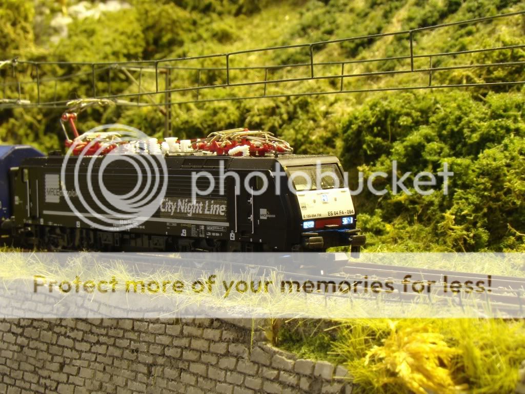

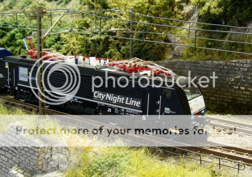

Terzake dan maar. Sinds vandaag rijdt de 189 van MRCE rond met CityNightLine teksten op de zijkant, zodat ie echt mooi bij de CNL past. Met dank aan Kas!
Even close-up van de lok. Je ziet heel duidelijk dat het een transfer is. Ik heb hem erop gedaan, en verder nog niet behandeld. Met wat blanke lak zou dit weg moeten trekken. Helaas zat vorige keer Houten er niet in voor mij (dit naar aanleiding van wat tips gegeven in dit draadje door forumleden), want daar hebben ze dat spul.
En profil met de schitterende CityNightLine-wagons erbij. De trein wordt zo echt een stuk completer met zo'n dedicated lok erbij. De transfer nog even bijwerken, en dan is ie ganz fertig.

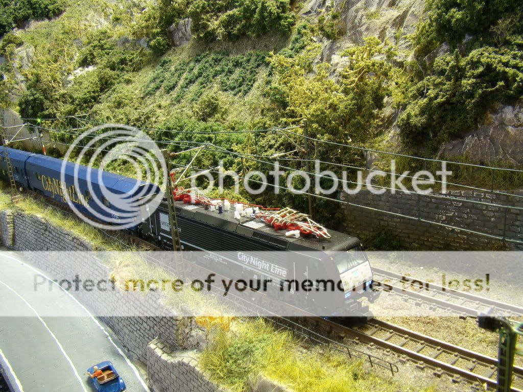

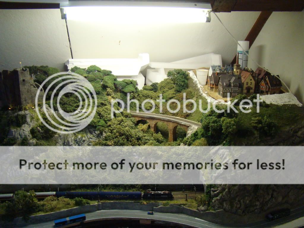

Als iemand zich misschien afvraagt hoe ik dit licht hier op deze foto voor elkaar heb gekregen.......heb ik weer een nieuwtje. Bij het opruimen van het huis van een familielid trof ik een oud maar nog altijd werkend TL-buisje aan. Prima voor dat donkere hoekje daar. Ik ga absoluut zsm. achter nog 2 of 3 van die lampen aan die ik daar boven de baan kan hangen, want nu zie ik pas hoeveel het scheelt.
