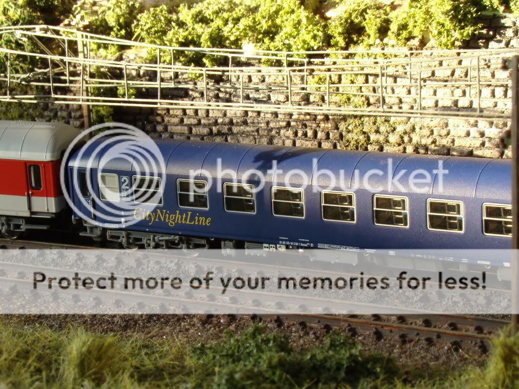

Fak, bijna vergeten. Ik heb nog snel even een fotootje gemaakt van mijn nieuwste CNL-wagon die net in het zonnetje staat. Please DO mind the details: schitterend!
Dan hebben jullie ook weer wat te kijken ipv steeds maar die bullsheit van mij te lezen
Ga ik weer FF verder smeren, hakken, breken en krassen....en bierdrinken!  ;D

Hey J,
De details zijn schitterend maar rijden ze nog echt zo beroert die nieuwe rijtuigen van LS?

Die wagens rijden am sich wel goed (qua roleigenschappen geen problemen) alleen ze blijven gemakkelijk hangen op vrij abrupte/sterke stijgingen (mn de overgang horizotaal-stijgend/dalend). Dan ontsporen ze of onkoppeld het geheel en zeilen naar beneden. Ook R1 en (deels) R2 zijn te krap voor de rijtuigen daar de koppeling niet voldoende vrijheid heeft (constructie van de wagen rondom de koppeling is wat ongelukkig). Laat ik het zo zeggen, op goed verlegde rails geen enkel probleem, op iets te scherpe bochten en stijgingen (waar FLM's en MTX-wagen zo overheen denderen overigens) hebben we feest.
Robert
p.s. een setje van deze rijtuigen is dus de perfecte testcase voor jou pas verlegde sporen op Mallnitz. Rijden de wagens goed dan doet de rest dat ook.

Ik heb de NS Couchette rijtuigen (zie ook mijn avatar) van LS met exact hetzelfde euvel.  Het zijn wel super mooie modellen!
Het lijkt wel of de koppelingen net wat hoger zitten dan MTX,FLM or Rcoco wagens, waardoor deze snel ontkoppelen. Dat probleem is op te lossen door de rijtuigen star te koppelen. Ik weet niet of de CNL dat ook heeft, maar de couchette wagens hebben ook remmen met van die blokken (geen idee hoe dat heet) die tussen de wielen zitten dus op de rails drukken. In model erg mooi gemaakt, maar bij de kleinste oneffenheid blijft het rijtuig hangen (beetje zoals de baanschuivers van de traxxen). Dat kan je oplossen door een klein beetje van de remmen af te schuren. Overigens met R1/R2 bochten geen problemen.

(Fleischmann) R1 en R2 zijn niet te krap voor de rijtuigen. Je ziet dat het ook geen fractie scherper moet zijn, maar ze rijden er door. Ook ik heb ze gekoppeld met een starre koppeling, iets wat ik wel een kunstgreep vind, en daarmee blijf ik erbij dat het wat dat betreft slechte rijtuigen zijn. Op slechte rails lopen ook Fleischmannetjes enzo eruit. Ik heb trouwens, Jerome, geen last van dat ze te laag hangen en dus over oneffenheden 'struikelen'. Het probleem is meer dat de koppeling lager zit dan bijvoorbeeld een Minitrix-rijtuig, en dat nodigt nog wel eens uit tot spontaan ontkoppelen.
Maar, het blijven prachtige modellen, en het maakt de gebroeders Fleischmann gewoon tot een stel oplichters als je ziet wat die vragen voor wat je krijgt (nieuwe ICK-modellen). De details bij de LSModels zijn zo ver doorgevoerd dat het eigenlijk zonde is om ze te laten rijden. Jammer dat de verkrijgbaarheid om te huilen is.

Zou verkanting in de stijgingen iets uitmaken?
Zomaar een suggestie...

Je bedoelt ter verbetering?
Lijkt me niet. Als je de berekening zou maken voor N-spoor hoef je echt geen verkanting te gebruiken. Nee, wordt 'm niet. Bovendien is het niet te doen, en zou het de rest van het materieel geen goed doen. Ook niet deren trouwens, aangezien alles verder prima rijdt. Meteen het argument ook dat ik niet mijn baan ga ombouwen voor 4 rijtuigen  ;D
