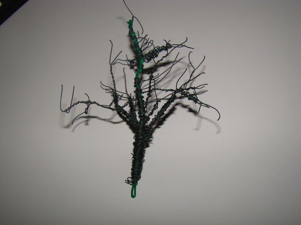

Terwijl de lijm voor de spanten aan het drogen is ben ik voor de lol eens begonnen aan een eerste boom volgensde methode van Jos
Een aardig werk, valt nog best tegen, maar wie weet is het resultaat het straks dubbel en dwars waard!

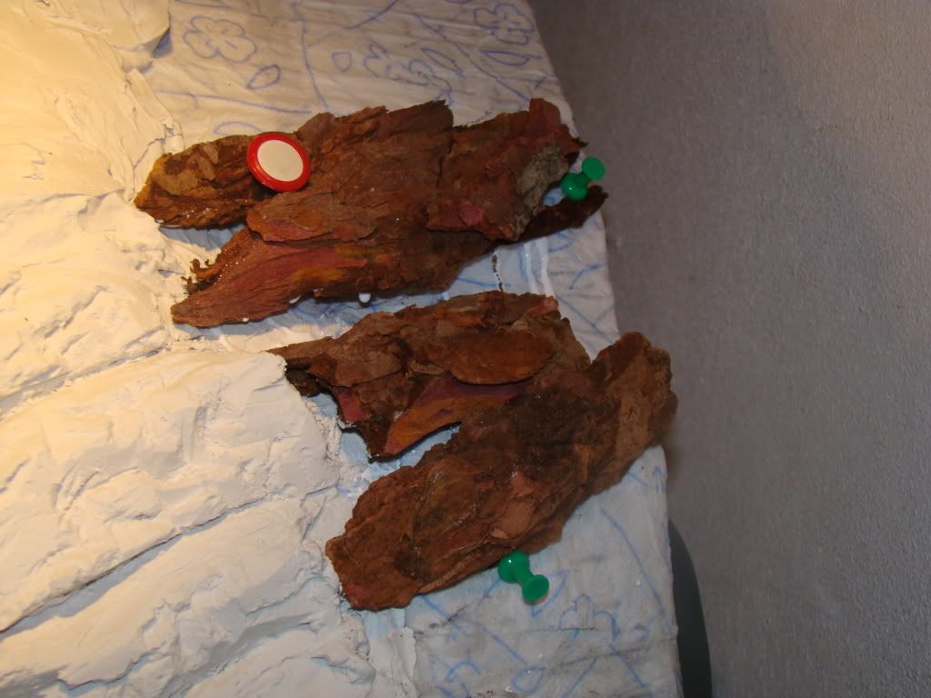

ik heb sinds gisteren mijn camera weer terug na een gezellig periodiek bezoekje van El Roberto, die andere spoor-N fröbelaar. Terwijl ik een beetje bezig was met gips in elkaar hakken en stampen heeft hij de baan weer aan de praat gekregen (lees: veel proefrijden om alle ellende zoals stof, insecten en 1:160 koeien weer van de baan te krijgen). Helaas geen tijdperk III foto van zijn imposante stoomloc+ertstrein, maar wel iets anders leuks: de RE 421 met een torpedowagon voor het vervoer van vloeibaar ijzer (toch?!).
Hij had er 2 bij zich, echter lopen deze dingen zo gruwelijk stroef in combinatie met het debiel hoge gewicht voor een N-wagonnetje, dat met 2 rijden geen mogelijkheid was. Een leuke combinatie was het wel, en het ging eigenlijk even voor het foto-momentje:

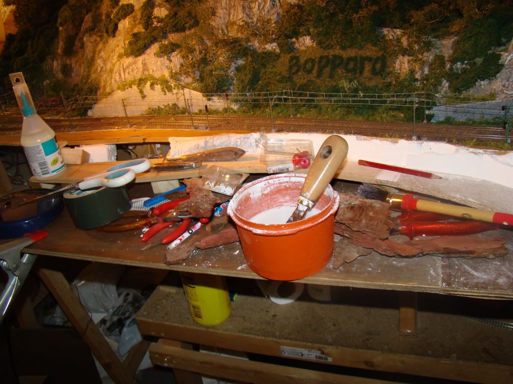

Dan nog iets voor de afdeling 'Baustelle Boppard'. FF een fotootje van mijn prachtig ruime, mooie opgeruimde en georganiseerde werkplek.

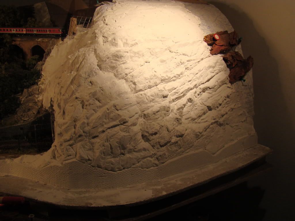

  Sinds een week ben ik weer volop bezig de rechterkant van de baan aan te pakken. Eerst de baan wat  verbreed en spanten gezaagd en gelijmd en geschroefd enzo....maar dat wisten jullie al. Na de overspanning met kippengaas was het tijd voor de eerste ondergrondlaag: pleepapier gedrenkt in verdunde houtlijm. Als dat droog is kan het gips er overheen. Enne....niet te weinig, want je gaat het meeste toch weghakken. Lekker ruw werken, want dat afgebroken gips is precies de goede rotstructuur. Vergis je niet in dit karwei, want het duurt vrij lang voordat je wat moois hebt. Hetzelfde geldt voor het eeuwig muurtjes inkrassen. Maar....de aanhouder wint, en talent heb je er niet voor nodig: enkel geduld.
Nu moet het gips weer even drogen. Bij wijze van experiment heb ik uiterst rechts stukken boomschors (speciaal gejat uit Zwitserland) gebruikt als rotsimitatie. De vorm komt aardig overeen met wat ik met veel moeite heb zitten uithakken. Eens kijken of we daar ook wat van kunnen maken.....
Ook maar even in close up; nog provisorisch vastgezet met punaises om de plaats goed te bepalen.....
