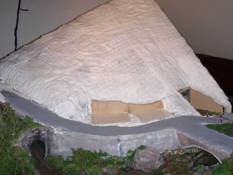

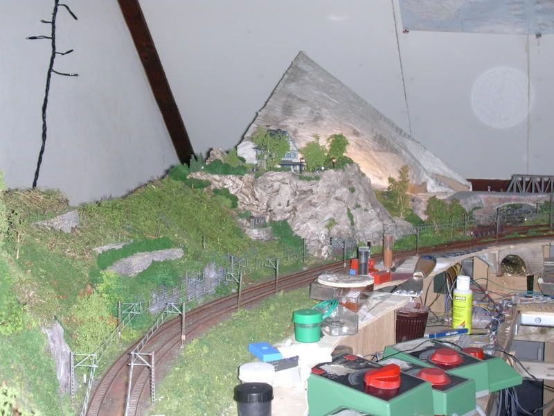

Want zo ziet ie er nu wel een beetje uit. Het papier zit er nu op, en is nu aan het drogen. Misschien vanavond alweer met gips aan de gang.
...en van een afstandje, t.b.v. het perspectief straks.....

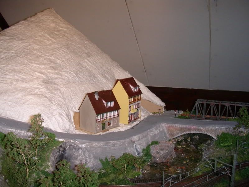

Voor de vorm en het idee de huisjes er weer FF bij gezet....
En als laatste nog een close-up van hoe het straks een beetje uit moet gaan zien..

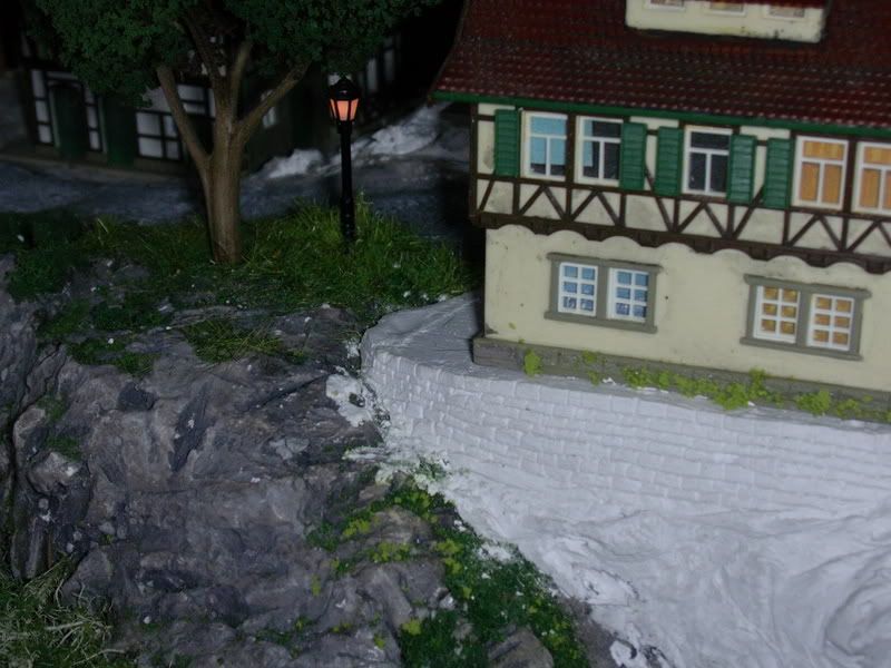

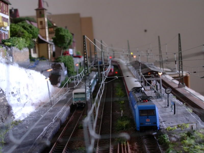

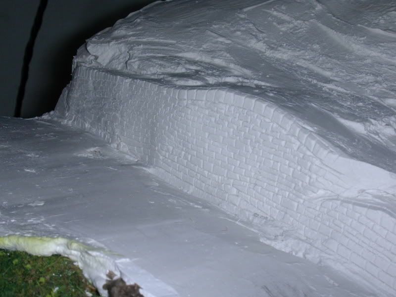

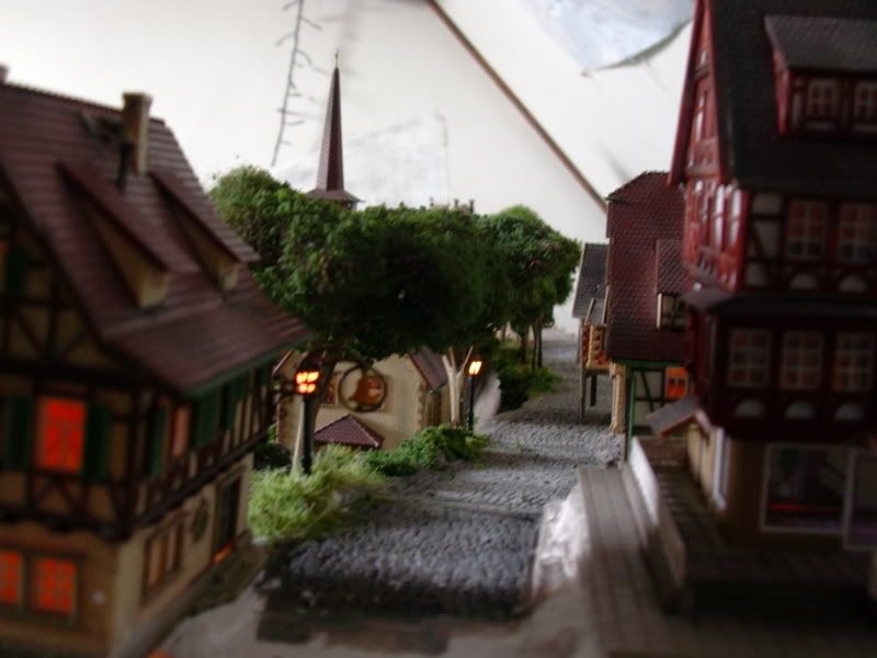

Ik heb gister 2 steunmuurtjes in elkaar geflanst en gekrast. Een links bij de nieuwe heuvel, en een in het dorpje ter ondersteuning van de kroeg. Ook gelijk maar wat lantaarns en binnenverlichting aangelegd en gesoldeerd. Eerst maar es wat beeldmateriaal....eerst de linker.....
En dan de rechter....
Al met al wordt dit deel van Boppard (de 'Altstadt') al best gezellig zo...
Gips mag dan wel hopeloos materiaal zijn, als je het kunstje doorhebt kun je er echt leuke dingen mee maken. Wat je hier ziet kost echt uren om te maken, maar je krijgt veel eer van je werk. Zeker als je er straks wat verf tegenaan mikt. Maar da's voor later....
Voor vandaag staat dus wat inventarisatie in Arnhem op 't progamma, en natuurlijk verder werken aan de wijnberg, want er valt nog wel te gipsen zoals jullie zullen snappen......Ik heb de berg niet voor niets vrij steil gelaten, want dan zou er nl. in het echie ook behoefte zijn aan steunmuren voor de wijnranken....en dat is precies wat ik hier ga maken.

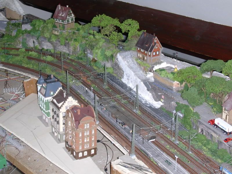

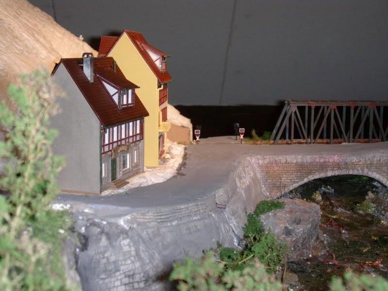

Voor de mensen die deze thread al langer volgen, ben ik vanochtend ook weer wat aan het schuiven geweest met huizen. Dit aan de hand van wat foto's van het echte Boppard.....
Zo moet het ongeveer gaan worden.....maar dat gaat nog even duren voordat ik me op dat deel van de baan ga storten.

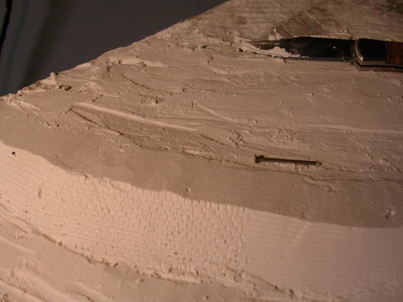

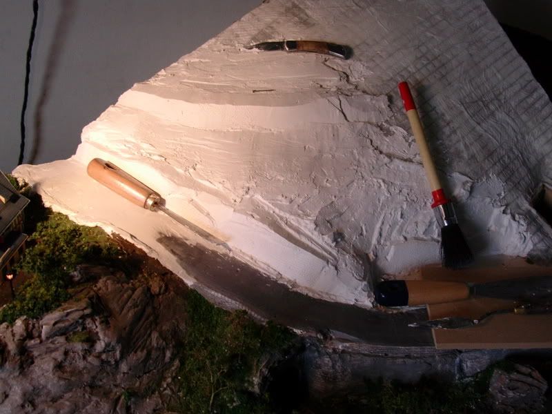

Vandaag weer flink aan het gipsen en krassen geslagen.......pffff......
Hier de voortgang, de 2e verdieping steunmuren tbv de wijnranken staat voor een deel....nu eerst naar de gamma om gips te kopen....
Ohja, m'n gereedschap staat er ook mooi op. Het mesje (uit een hotel in Albacete, Spanje - zeer nuttig, heb het voor veel gebruikt op de baan) is voor de horizontale voegen.....daarna doe ik met het spijkertje de verticale......
En wat meer in detail:
Omdat ik steeds kleine stukjes doe, blijf ik de lol er nog wel in houden. Ik ga later pas kleur opbrengen, aangezien er constant gruis afrolt, wat soms wat witte krijtachtige sporen achterlaat.......
Het heeft wel tot gevolg dat de treinen vaak een paar uur in het station moeten wachten totdat de werkzaamheden klaar zijn (lees: de bouwer even geen zin meer heeft in krassen, en weer wat beweging wil zien).
