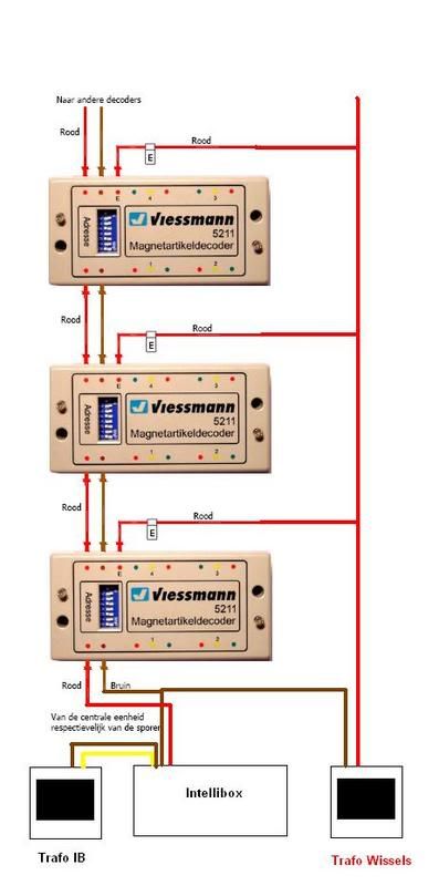

aansluiten van 5211 op eigen trafo
« Gepost op: 07 December 2006, 12:02:14 »
Heren,
Ik wil mijn wisseldecoders aansluiten op een eigen trafo, ik heb de pdf van Viessmann bestudeert, maar ik twijfel nog,
Ik denk het volgende:
bij de eerste 5211 moet ik gewoon van de IB naar de decoder, maar dan ? Ik sluit de bovenkant aan de trafo met E en bruin, de rode draad loopt van de ene decoder naar da volgende maar moet ik de E altijd aan de trafo hangen?
maw, als ik een draad heb van de trafo, tak ik daar voor elke dedoder de stroom van af? of kan ik de bruine draad door verbinden en alleen de E altijd van de trafo aftakken?
mss wat cryptich uitgelegd, maar voor mij is het ook zo, ik snap van electronica evenveel als van Bio-nucleaire stralings fysica..
mvg
Dirk
« Laatst bewerkt op: 28 December 2006, 23:17:40 door Dirk »

Dirk

Re: aansluiten van 5211 op eigen trafo
« Reactie #4 Gepost op: 07 December 2006, 13:01:26 »
Je takt voor elke decoder de bruine en rode draad af net zoals je dat moet doen voor de onderkant
Dus alle decoders komen parallel te staan aan de boven kant op de trafo en aan de onderkant op de IB
Erik.
Erik zoals jij het hier voorsteld zou ik het zeker niet aansluiten, dit geeft een onherstelbare schade aan de digitale centrale.
Mvg
Wim.

Dirk
  • Berichten: 965
« Reactie #6 Gepost op: 07 December 2006, 13:15:07 »
Wim,
heb jij mss een tekeningetje?
Dirk
ps, ik zal eens overegen om naar zeeland te verhuizen...hmmmm.. NOT..dat wil ik je niet aandoen..
2-rail digitaal, IB antiek, DR5000, Multimaus, Rosoft servo decoders en diverse Digikeijs spullen,Peco code 100.
Wim Ros
  • BHV
  • Berichten: 7819
    • Perrongeluk
« Reactie #7 Gepost op: 07 December 2006, 13:19:04 »
Erik,
Je sloeg de plank niet helemaal mis, alleen de manier waarop je het tekende kan tot vergissingen leiden, met alle gevolgen vandien.
Mvg
Wim.
Wim Ros
  • BHV
  • Berichten: 7819
    • Perrongeluk
« Reactie #8 Gepost op: 07 December 2006, 13:19:50 »
Wim,
Dirk
http://i5.photobucket.com/albums/y200/xammax/TR5211.jpg
Mvg
Wim.

Sander
  • Berichten: 4666
« Reactie #10 Gepost op: 07 December 2006, 17:12:51 »
ik had helaas geen mogelijkheid om een tekeningetje te maken/ te uploaden vanmiddag.
Maar zoals WIm het getekend heeft zo had ik het bedoeld in voorgaande bericht.
 Sander

Dirk
  • Berichten: 965
« Reactie #11 Gepost op: 28 December 2006, 23:16:59 »
Heren,
een nieuwe vraag bied zich aan,
volgens het tekeningetje van Wim
werkt alles zoals het hoort. Maar mag ik nu bij een deel van de decoders de  draden die van decoder naar decoder lopen dus de linkse rode en de bruine onderbreken en dan de volgende decoder op de sporen aansluiten? Ik weet niet of het duidelijk overkomt, maar ik wil de verste decoders dus aan de sporen hangen, ipv een verbindingsdraad te leggen van de vorige decoder, maar evengoed de E ingang van de gemeenschappelijke E kabel aftakken. Dan moet ik maar 1 draad helemaal rond leggen en niet de bruine en rode van decoder naar decoder.
Maar als dat niet mag, mogen dan de draden die de decoders onderling verbinden dan heel dun zijn? Ik gebruik veel draadjes die van een flatkabel komen, dat werkt prima voor de terugmelding, maar mag ik die ook gebruiken voor de decoders te verbinden? de langste afstand zal zo' 12 meter zijn.
Dirk
Sander
  • Berichten: 4666
« Reactie #12 Gepost op: 28 December 2006, 23:25:55 »
Ja hoor Dirk, dat mag, is geen enkel probleem
Doe ik hier thuis ook.
8 wssels bij elkaar? dan 2 wisseldecoders gekoppeld op Wims manier.
4 wissels bij elkaar? gewoon 1 wisseldeocder hatsee aan de ringleiding en de E-bus wel verbonden met de trafo.
 Sander
 Sander
Dirk
  • Berichten: 965
« Reactie #13 Gepost op: 29 December 2006, 12:39:33 »
 Sander
Ai, het is echt mijn dag niet, ik heb het geprobeerd en ik heb een decoder in de fik gestoken....Ik zal wel iets fout gedaan hebben, maar wat?? Sander, kan jij eens een tekeningetje maken hoe je dat voor elkaar krijgt, Ik heb dus de bruine en de rode draad van de rails afgetakt en dan de rode van de trafo in de E. Maar de bruine van de wissel trafo heb ik niet samen met de bruine van de IB trafo. Zou dat de reden zijn van mijn BBQ resultaat? Er is een transitor uitgefikt, het kastje is vervormd en een diode is eraan.
Dirk
Sander
  • Berichten: 4666
« Reactie #14 Gepost op: 29 December 2006, 13:42:25 »
Ff snel plaatje gemaakt:
http://matthijs.deds.nl/prullenbak/5211.JPG
Zo ligt het bij mij onder de baan. Zonder problemen.
 Sander
 Sander
