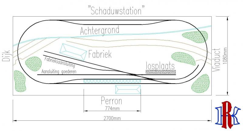

Ik weet niet of je rond wilt rijden of juist niet.... maar ik heb een klein baanplan in elkaar gezet zonder dubbele lagen, op één plaat te maken, 1 niveau... alleen door het toepassen van een achtergrond over de gehele plaat kan je een aparte ruimte creëren waar je de trein tijdelijk kan stallen... eenvoudig niet te moeilijk voor een beginner.
Om de treinen uit het zicht te laten verdwijnen kan je in een nederlands landschap bijvoorbeeld een groot gebouw, een dijklichaam of een viaduct gebruiken om de doorgang naar het schaduwstation te camoufleren. De overgang van de plaat naar de achtergrond kan je camoufleren door het gebruik van huizen, bomen / struiken...
Het station is niet echt groot, maar heeft een inhaalspoor met perron, deze kan treinen tot maximaal 770mm kwijt, dat is een Plan V of een Lint. Daarnaast heb je wat goederenspoortjes om wat te verladen... Hopelijk breng je dit op een idee... Succes!
Groeten Ronald.

Dit ziet eruit als een leuk sporenplan.
Tip om het leuker te maken. Verleng het onderste spoor langs het perron naar rechts tot het einde van de plaat via een extra wissel. Verplaats het perron dan tussen dat spoor het het bochtspoor naar rechts. Zet het stationsgebouw ertussen en voila. Je hebt een eindstation en doorrij station in 1. Als je wilt kruisen stopt eerst een trein aan het perron, rijdt dan het zijspoor op, wacht op de tegentrein (die ook stopt langs het perron) en rijd dan door. Ook kun je doen 'alsof' er een zijlijn verderop aftakt. Het treinstel (of een V100 met standstuurrijtuig) pendelt dan tussen het doodlopende spoor en het schaduwstation.

ik ga gelijk het ontwerp waar ik mee bezig ben aanpassen, zie zeker het e.e.a. wat ik kan gebruiken!! baan "moet" ovaal worden voor mijn gevoel.
m de deugd
Re:Hulp gevraagd c.q. meedenken met eerste baan. (Baanplan HO)
« Reactie #21 Gepost op: 04 January 2010, 22:48:07 »
Nou dat is nog eens een goed ontwerp.
Perfect,dat heeft alles in zich om leuk en interesant te blijven.
Al de wensen kun je er op toepassen,die je aangaf.
En met wat fantasie kun je dit zelfs zien als grens station.
Waar je zowel duits als nederlands kunt samenvoegen.
   Sucses met de bouw.

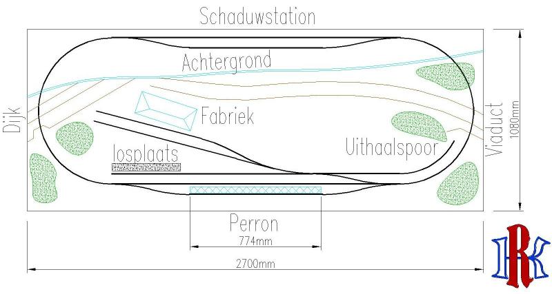

Hoi!
Dat is een leuk gebouw, het zou goed kunnen, ik ken het niet. Aan de zijde van het spoor zou je inderdaad een klein los- / overslagperron kunnen maken en daar het gebouw tegenaan zetten.
Bovenstaande is nog een alternatief plan, iets duurder in aanleg door de twee kruiswissels / engelse wissels maar misschien nog wel leuker dan het eerste plan.
Succes!

je moet niet zulke mooie baanplannen maken roland. Had bijna me baan afgebroken  ;D
wat betrefd de baan.  Ik zou voor het 1ste plan gaan. Das mooier zonder de engelsewissels. Je zou de wissels na de bochten  juist in de bochten kunnen leggen. Zodat  je perronspoor langer wordt. Daardoor wordt  je goederenspoor ook langer. Bij die dhl loods moet je zelf een goederenperron maken. Artitec heeft wel een hele mooie loods. En tevens bij passende wagons
mvg
Ach, tja wat is mooi :) Goed soms moet je het heel simpel houden en niet te moeilijk maken. Inderdaad je kan de standaard wissels vervangen door bochtwissels en zo een langer spoor creëren. Waarom die engelse wissels? Nou dan hoef je niet te rangeren op de hoofdbaan, dan heb je een uitloop mogelijkheid op het inhaalspoor. En inderdaad Artitec heeft nu net hele mooie goederenloods gemaakt, echt nederlands.

« Reactie #29 Gepost op: 28 January 2010, 13:56:30 »
ik zou dan geen bochtwissels gebruiken. Maar gewoon standaard wissels. Bochtwissels worden bij de  ns zeer weinig gebruikt. Net zoals engelsewissels want die zijn duuur dus worden diie minder snel gebruikt. Maar als ik vanavond thuis ben zal ik ook wel effe een opzetje maken
