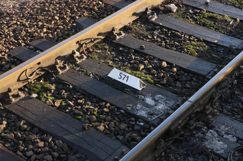

heb vanmiddag even wat foto's gemaakt op het bus en treinstation van Emmen ,op een biels naast het uitrijsein was een kunststoffen bordje geplaatst met dit nummer, wie weet waar dit voor is
het nummer op het bordje is niet het zelfde die op de seinpaal.

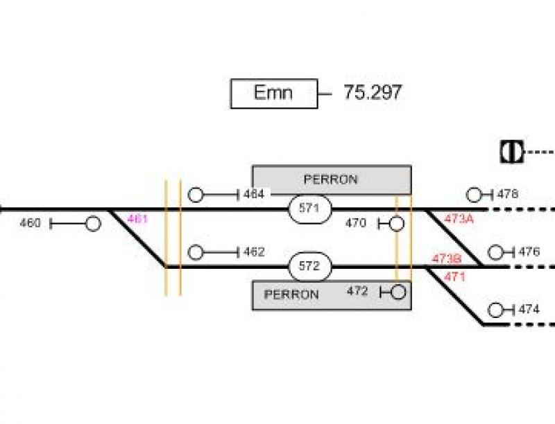

Het zit ook in het uitgebreide sporenplan:
Bron: Sporenplan.nl
Edit:
Het is het spoornummer, even opgezocht in de legenda van sporenplan.
Gr. Remco.

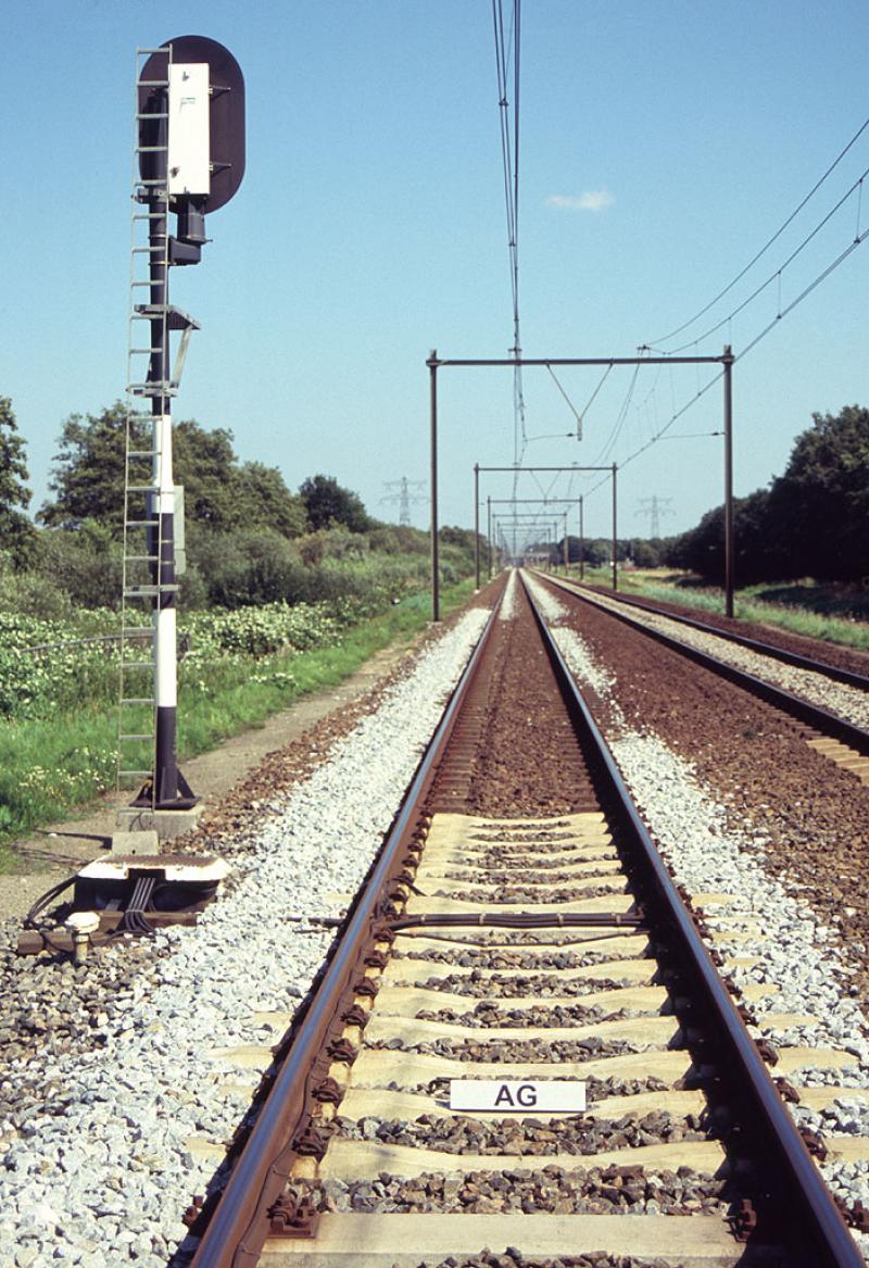

Er is schijnbaar eens een bijna-ongeluk met baanwerkers geweest door miscommunicatie over het spoor, men dacht in een ander spoor te staan en daardoor reed er toch een trein over het spoor waar men in bezig was.
Dus bij allerlei "inzetplekken" voor apparatuur zijn bordjes met de spoornaam aangebracht.
Hardcore "spotters" vinden ze (AG en AU) ook bij de overweg bij Rumelaar (ten westen van De Haar Aansluiting):
Klopt helemaal. Het nummer in het spoor komt overeen met het nummer op het beeldscherm van de treindienstleider. Hierdoor is geen spraakverwarring meer mogelijk.

idd, dat was ok mijn eerste gedachte. maar het is nog geen 1 april dus dat zou dus niet zo zijn.
Allemachtig  ::)

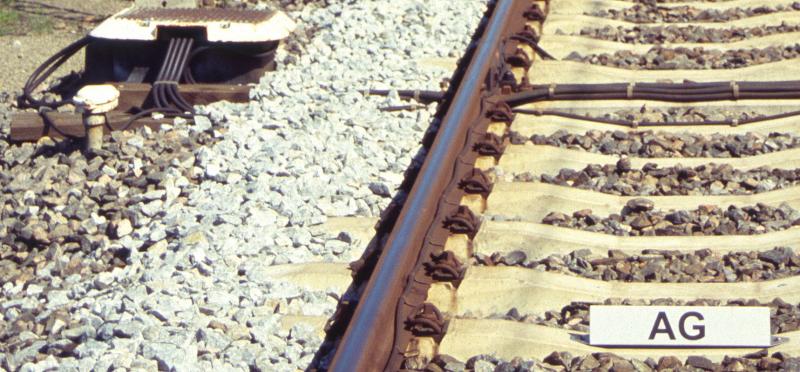

Voor de twijfelaars dan maar even een uitsnede maken:
Bevestigingsbouten en schaduw zichtbaar genoeg?  :P
