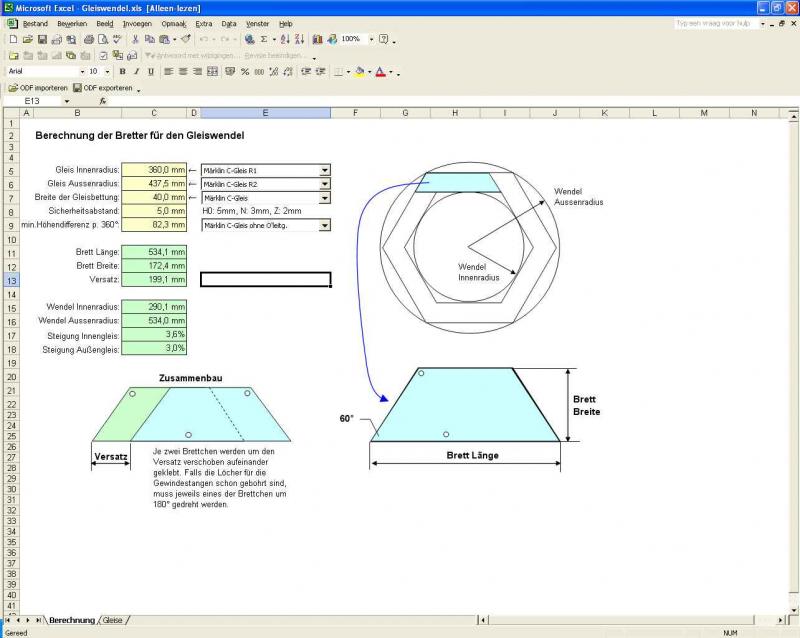

Hoi!
Even gekeken voor je bij deze site:http://www.stayathome.ch/gleiswendel.htm en de excelstaat ingevuld:
Buitenspoor komt precies op 3% te liggen, daalspoor op 3.6% dat zou geen probleem moeten geven met niet te lange treinen. Je krijgt dus ongeveer 5 slagen in je spiraal. Door een tussen hoogte van 80mm aan te houden krijg je een iets lager percentage. Je kan ook iets buiten de spiraal beginnen met stijgen waardoor je in de spiraal ook minder hoeft te stijgen, win je weer iets... Succes met puzzelen...
