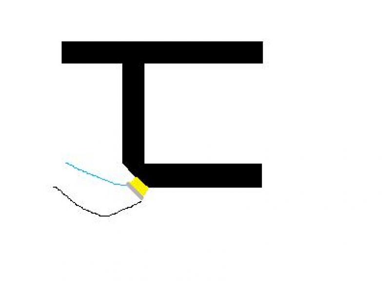

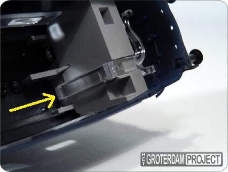

    Op deze foto zien we de binnenkant van de kap:
    Hier zit de cabine in en het dakje van de cabine. Wat je nu eerst doet is voorzichtig de cabine er uit halen, dit gaat prima en erg soepel. ( Inclusief lichtgeleider )
    Daaronder zit het dakje, deze haal je er uit door naar achter te trekken, gaat ook, zit ietsjes strakker maar kan prima.
    Dan blijft daar de lichtgeleider over, die ziet er zo uit:
    Artist impression ;D
    In het grijze dakje wat over de lichtgeleider zit maak je een gaatje aan de kant waar de lichtgeleider van het frontsein zit ( Dus de kant waar geen inham zit voor de sluitsein geleider!! )
    Nu haal je de lichtgeleider er even uit en plak je op de aangegeven plek een ledje erop. Vervolgens 2 draadjes er aan solderen ( Of andersom, wat je prettig vindt )
    En dan een stukje tape er om heen om te voorkomen dat je lekkage krijgt naar het andere top sein.
    Vervolgens plaats je de lichtgeleider terug, dan de draadjes door het gaatje in het dakje en het dakje terug plaatsen in de kap, zorg ervoor dat deze weer onder de ramen klemt!

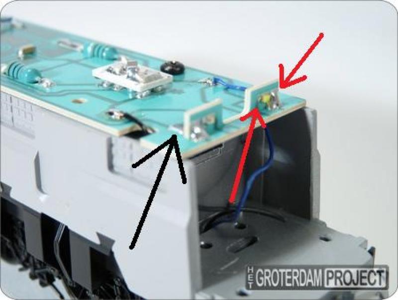

    Dan plaats je de cabine terug en heb je alleen nog 2 draadjes aan te sluiten:
    Dat doe je bij de rode pijlen, ( Ik ben helaas ff vergeten wat ook alweer - en + is, maar daar ben je gauw genoeg achter, even proberen of het werkt of niet en anders omdraaien )
    Vervolgens kun je ook nog indien gewenst de sluitseinen schakelbaar maken. De zwarte pijl wijst naar het weerstandje achter de sluitsein led. Als je de weerstand wil gebruiken moet je hem aan de kant die naar het midden vd lok wijst los solderen en daar aux 1 of aux 2 ( Groen of paarse draad ) op verbinden. Je kan ook de weerstand eruit solderen en een eigen weerstand + draad plaatsen op het soldeereilandje wat naar het ledje wijst ( Daar waar de weerstand op zat )
    Vrij eenvoudig te doen allemaal :)
