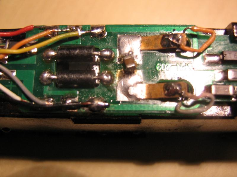

Guus, ik heb het "fotoknopje" gevonden ! Het gaat dus om het kleine smd condensatortje ongeveer in het midden van de foto.
Groet, Jan

Ik zie op je foto toch wel een paar punten die voor mogelijke problemen kunnen zorgen.
Zo zijn de 5 draadjes links op de foto wel erg ruim afgestript. Zeker de grijze draad links onderaan. Door de hoek van de foto is het niet goed te zien maar daar zou best wel eens een grote kans op kortsluitingen aanwezig kunnen zijn.
Ik zou om te beginnen die aansluitingen eerst eens goed solderen. Zo kort mogelijk afstrippen en goed controleren of er geen contact gemaakt wordt met andere solderingen. Desnoods een klein stukje tape ertussen plakken.
Hetzelfde geldt voor de oranje draad recht. Die loopt ongeisoleerd naar beneden en kan sluiting maken met het chassis.
En dan krijg je het door jou geschetste probleem dat de lokl soms rijdt en dan weer stopt en de lampen laat knipperen. Puur het signaal voor kortsluiting.
Ik denk zomaar dat als je het soldeerwerk opgeknapt hebt je problemen voorbij zijn.

Eric, bedankt voor je opmerkzaamheid. Ik zal het nalopen.
Maar, zolas gezegd, met de onderbroken condensator geen probleem meer.
