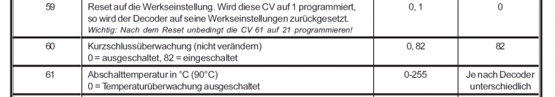

Het veranderen van CV 60 geeft alleen maar problemen !!  Er staat ook duidelijk in de handleiding: niet veranderen.

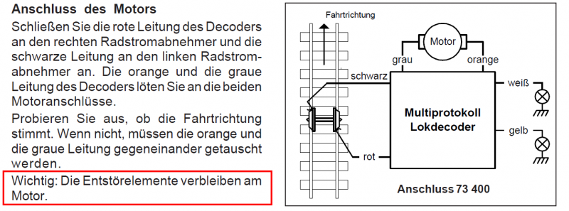

Ik heb nu het kleine condensatortje (smd?) tussen de oranje en grijze draad weggeknipt en dat schijnt te werken.

Jan, en dat wordt nu juist ten zeerste ontraden in de handleiding van de decoder. Dat geeft alleen maar nog meer problemen.
De condensator gewoon laten zitten waar hij zit.

Jan, waarom denk je dat ze het rood omkaderde dan in hun beschrijving schrijven? Denk niet voor Jan met die korte achternaam, of denk jij van wel?
De problemen die je kunt verwachten zijn divers en niet zo maar op te sommen.
Probleem bij het gebruik van een bepaald type booster
Probleem bij het gebruik van RailCom, om er maar eens twee te noemen.
Mvg

Ik heb twee Hobbytrain loks (Dispolok, BR 110) omgebouwd naar digitaal. Dit was zeer eenvoudig. omdat op de printplaat de soldeerpunten netjes zijn gemarkeerd en ze rijden ook prima. De decoders zijn Uhlenbrock 73400
Nu doet zich bij beide loks het volgende probleem voor: te pas en te onpas staan zij enige tientallen seconden stil, het frontlicht gaat knipperen en daarna gaan ze vanzelf weer verder.
Is iemand bekend met dit probleem ? Kan het misschien zijn dat de loks te warm worden of anderszins overbelast worden.
Ben zeer beniewd of iemand daar iets zinnigs over weet te melden.
Groeten, Jan
Jan,
Heb hetzelfde gehad met één zelfingebouwde decoder van Kuehn in een Hobbytrain. Ook met soldeerpunten. Wel de condensator weggehaald!!
De oorzaak lag bij mij in de aansluiting van de printplaat op de geleiders naar de motor. Als  de printplaat op bepaalde punten iets ingedrukt wordt b.v. door de decoder (hoeft maar heel weinig te zijn) dan komen de geleiders los van de strip op de printplaat. (zitten er tegen aan gedrukt)
Dit komt erg nauw. Als ze geen goed contact maken dan stopt op bepaalde stukken de loc zomaar en gaat dan soms weer verder. Plaatsen waar andere loks geen probleem hebben.
Er zijn in dit geval twee oplossingen: de geleiders met vastsolderen (met een draadje) aan de printplaat.
of de geleiders zo buigen dat ze goed contact maken en blijven maken.
Hopen dat dit helpt....

Jan, je gaat toch ook geen diesel tanken als je op benzine rijd, omdat ze zeggen dat diesel goedkoper is.
Mvg
Wim.

Nee, uiteraard niet ! Maar het wijzigen van CV 60 wordt ook ontraden en toch heeft iemand het wel met succes gedaan.
Jan.

Beste Kieft01,
Dit probleem had ik ook reeds opgemerkt en ik heb idd twee draadjes gesoldeerd en daarmee dat probleem geëlimineerd !
Gr., Jan
Jan.
Maar er staat wel een uitleg bij, en een waarde waarin je hem kunt wijzigen namelijk de waarde NUL.
Ook staat er een andere CV die van invloed is namelijk CV61
Die is namelijk zo belangrijk dat je die na een decoders reset absoluut opnieuw zelf weer moet instellen.
Op de site van uhlenbrock vind je in de faq sectie hoe je dat moet doen.
KLIK
En nu niet zeggen van een gedoe, is je eigen decoder keus geweest.

Nou Wim, dan heb jij toch een andere handleiding dan ik. En de mijne is van zeer recente datum. (type 73 400)
CV 60 Kurzschlussüberwachung  0,15
0=ausgeschaltet 15=eingeschaltet (nicht verändern)    Wert ab Werk - 15
CV 61 komt in mijn handleiding niet voor.
Jan.
