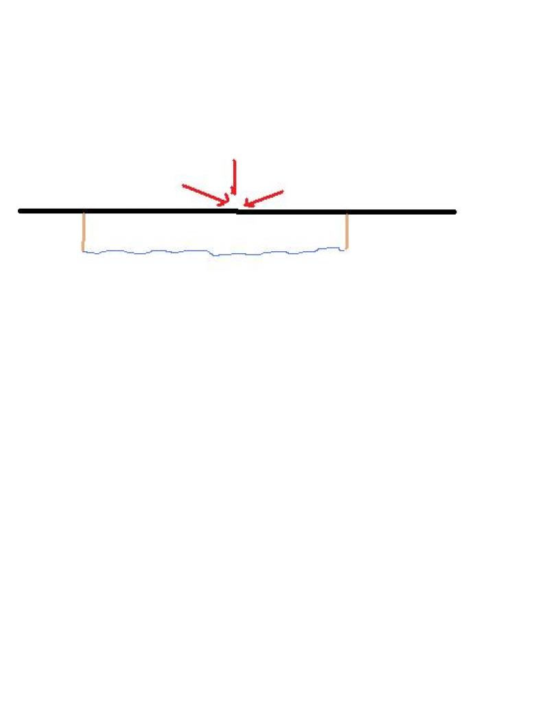

even een ander vraagje.
ik heb over dat meertje een stuk rails liggen, en daarbij buigt de koppeling bij de raillassen door.
hoe kan ik dit goed vast maken?

Hallo Daniel.
Je bedoeld waar de twee railzen met elkaar verbonden zijn.
Waar ze over het water gaan?
Waar de pijlen staan buigt hij door als de trein er over rijdt.
bedoel je dat?
Martin.
dvdbrander
Berichten: 440
Re:fleischmann ho *eerste baan*
Reactie #96 Gepost op:
26 December 2009, 08:05:26 »
ja, dat ja.
dan komen de 1e 2 wielen van het 2e wielset van de loc omhoog, en doordat erna gelijk een bocht zit, worden ze naast de baan gezet.
mvg daniël

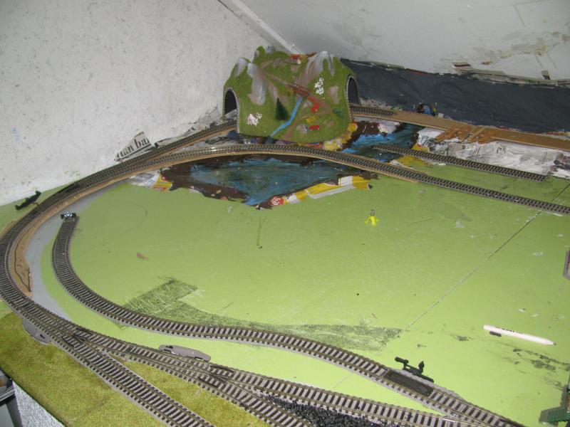

ik dacht, ik zet er weer eens wat kiekjes op
hier komen ze:

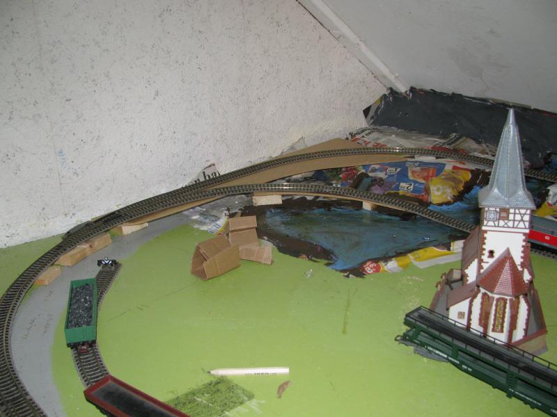

het probleem (niet helemaal scherp, maar duidelijk genoeg)
komt nog een laagje papier over.
hij moest nog best ver omhoog...

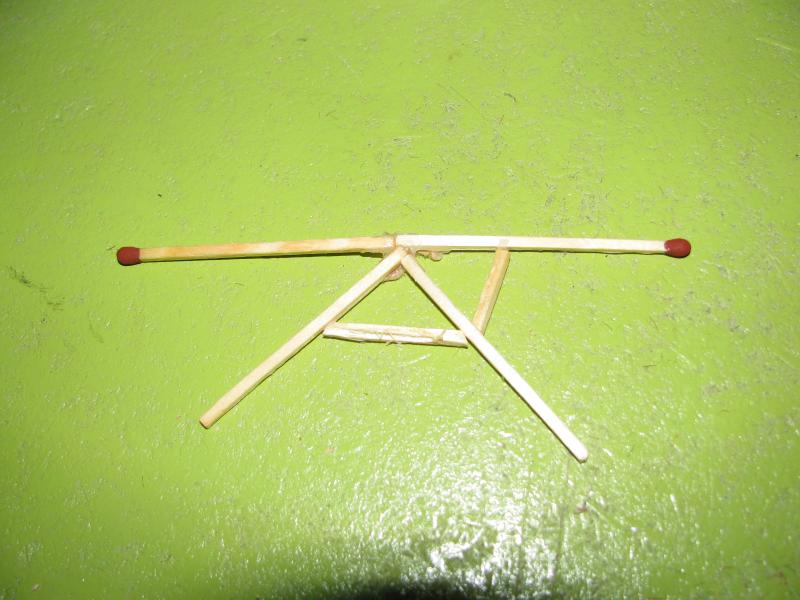

het 1e raamwerk voor het bruggetje (bijna klaar, nog 1 stokkie ertussen)
daar komen er 2 van achter elkaar met erbovenop een latje multiplex

Hoi Daniel.
Daar is het antwoord zeer eenvoudig.
De railzen goed ondersteunen.
Dat deel wat omhoog loopt,want zo blijf je last houden met de treinen.
Goede op en afritten bouwen is mijn advies,met multiplex.
Martin

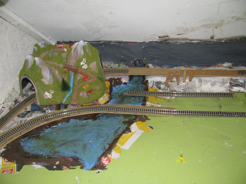

ik heb nu het stuk uitgezaagd in multiplex, hier komen de kiekjes:
die wasknijpers zitten op de enige plek waar ik 2 planken aan elkaar moet maken.
mvg daniël

Hoe heb je die twee planken aan elkaar gemaakt, want ik kan het niet goed zien als ik de foto op een groter formaat bekijk? Ligt het nu wel beter voor je gevoel?
Martin
dvdbrander
Berichten: 440
Reactie #102 Gepost op:
26 December 2009, 17:13:09 »
alles ligt nu veel geleidelijker.
en ik heb die planken gewoon vast gemaakt met een latje eronder (met houtlijm erop)
mvg daniël

Reactie #104 Gepost op:
29 December 2009, 01:30:34 »
Hallo Daniël,
zo ligt het inderdaad al een stuk beter. Ik zou ieder stuk, voor jet het verder afwerkt goed testen, nu is de ligging nog makkelijk een beetje bij te werken als dat nodig is, als de randen al afgewerkt zijn wordt dat een stuk lastiger. Dus rijden maar over die stukken en liefst met de moeilijkste treinen, zo komen eventuele zwakke plekken het snelst aan het licht. Succes.
Marc
