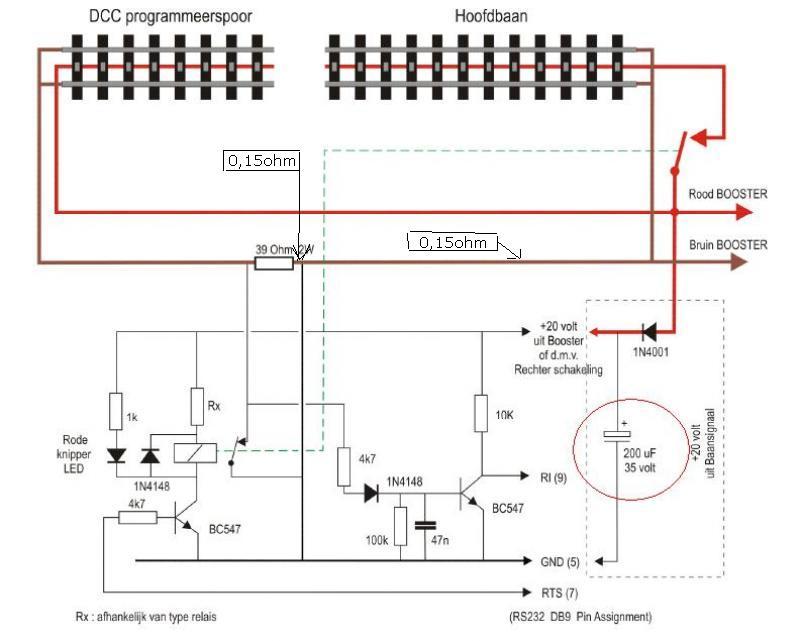

Hallo Marc,
Ik gaf je het advies om de draad naar Pin 9 (RI) los te nemen en te kijken of er plusjes komen.
Dit was jaren geleden van toepassing (versie 6.0) maar ben er niet zeker van of dat met 7.30 ook werkt.
Ik kan mij namelijk niet voorstellen dat bij beide compoorten de RI defect is.
Ik zou in de bios de compoorten maar weer op automatisch zetten.
Ik heb mijn schakeling nog even doorgenomen.
Ik heb de 39 Ohm's weerstand vervangen door een 27 Ohm's 2 Watt.
De 47 nF condensator vervangen door een 330 nF condensator.
Tussen de booster (bruine draad) en de weerstand van 27 Ohm heb ik een weerstand van 0.15 Ohm 2 Watt in serie geplaatst. (eventueel 0.30 Ohm)
Dit laatste was bij mij de oplossing.
Rob

Ik heb de weerstand van 0.15 in serie gezet met de weerstand van 27 ohm. Helaas werkt het niet. Daarna de 27 ohm vervangen voor 39 ohm, helaas ook niet werken!
Bedoel je deze tussen in het schema in serie met de weerstand tussen beide aansluitingen naarde baan/relais en GND of heb je deze weerstand geplaatst tussen de bruine draad van de booster en de GND aansluiting?
Ik heb de plaatsen in de tekening gezet.
Marc

Hallo Marc,
Tussen de bruine draad van de booster en de GND aansluiting.
Eerst heb ik er één geplaatst en uiteindelijk heb ik er twee van 0.15 Ohm in serie gezet.
Dit werkt nu al vele jaren erg goed, ook met versie 7.30.
Heb je nog geëxpirimenteerd met versie 6.0a op je oude PC.
Hier weet ik zeker dat als je de draad naar pin 9 los maakt er allemaal plusjes op het scherm komen. Als dat het geval is weet je of de Ring Indicator goed werkt.
Als dat niet het geval is moet er toch iets aan de schakeling mankeren.

Ik zal de weerstand verplaasten. Ik heb hem nu direct in serie staan zoals links op de tekening. Ik zal hem naar de rechterkant verhuizen zoals op de tekening staat aangegeven.
Ik heb nog niet getest met versie 6.0a en het loshalen van de RI draad. Ik zal dat vanavond als nog is doen.

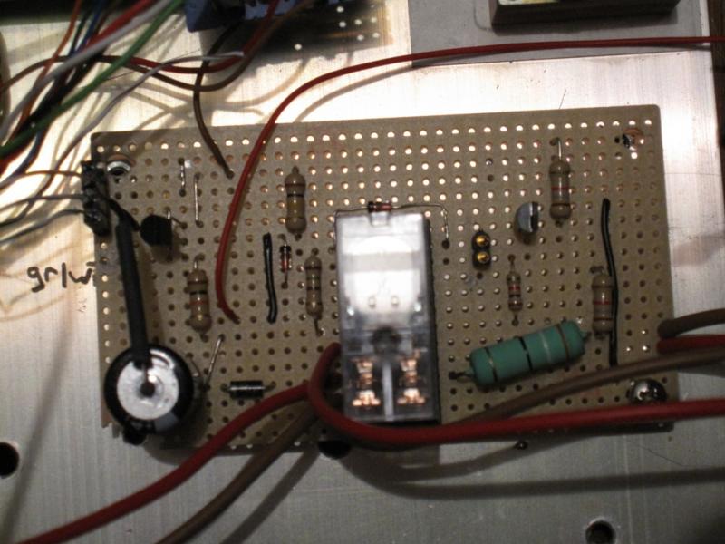

Ik heb de 0,15 weerstand er uit gehaald en de schakeling weer gemaakt met de 39 ohm weerstand. RI draad losgehaald en MRDSYS6.0a opgestart. Loc op de baan en ack getest. Helaas geen plusjes!
Ik heb foto's gemaakt van de beide zijden van de print.
Componentenzijde:
De Rd/Br draden aan de rechterzijde zijn het programmeerspoor.
De Rd/Br draden aan de linkerkant van het relais die naar rechts lopen zijn de draden naar de baan.
De Rd/Br draden aan de linkerkant van het relais die naar links lopen zijn de draden rechtstreeks van de booster.
De dunne Rd/Br draden lopen naar de condensator die op een breadboard zit om snel diverse waarden te wisselen.

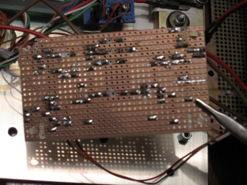

Soldeerzijde:
Voor de orientatie, aan de rechterkant zijn de draden te zien naar het programmeerspoor.
Ik zal later vanavond de weerstand van 0,15 ohm tussen de bruine draad van de booster en de aftakking naar GND/39 ohm weerstand plaatsen.
Marc

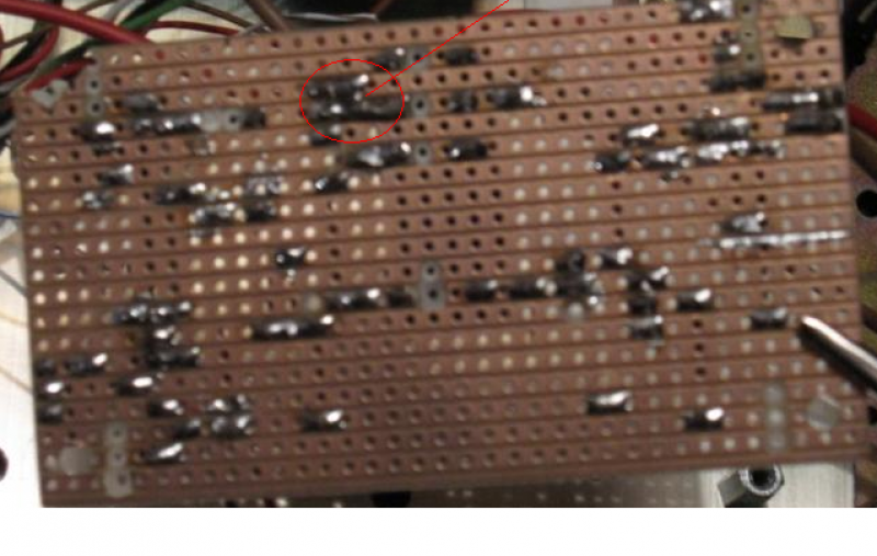

« Reactie #69 Gepost op: 06 January 2010, 18:52:30 »
Mvg
Wim.

Wim: Daar zit inderdaad een dikke soldering van de draden uit de booster en de baan. Deze zitten naast elkaar en maken geen sluiting.
Verder heb ik de 0,15 ohm weerstand geplaatst op de andere plaats. Helaas werkt ook niet.
Zal de weerstand nog is veranderen van 39 ohm naar 27 ohm.
