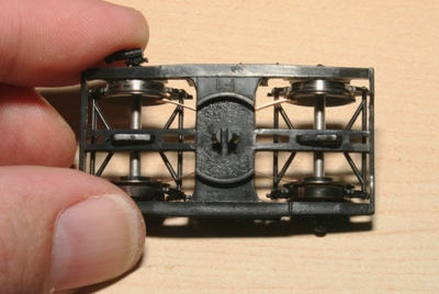

Beste medeforumgebruikers,
Voor mijn ombouwprojectje, de bouw van een profileermachine, wil ik extra stroom gaan afnemen met het voorste draaistel. Ik ben bang dat alleen stroomafname via de stroomafnemers van de motor in de praktijk niet voldoende blijkt te zijn.
Nu zou ik graag willen weten of er hier mensen zijn die ervaring hebben bij de bouw van eigen stroomafnemers en hoe zij dit gedaan hebben.
Alvast bedankt voor eventuele reacties.
Mvg Maikel van Velzen

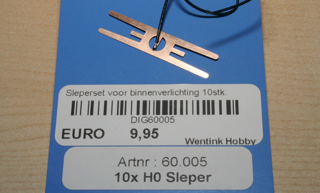

Ik denk dat Fred artikelnummer 244073 bedoelt (voor H0)
Een identiek setje, maar dan voor N/TT is 244075

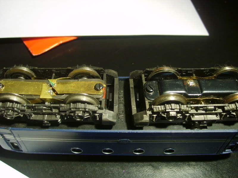

Je kan ook zo'n zakje plaatjes met verschillende diktes kopen:
En zelf wat knutselen:
1 lok 2 manieren.
Groet Stephan.

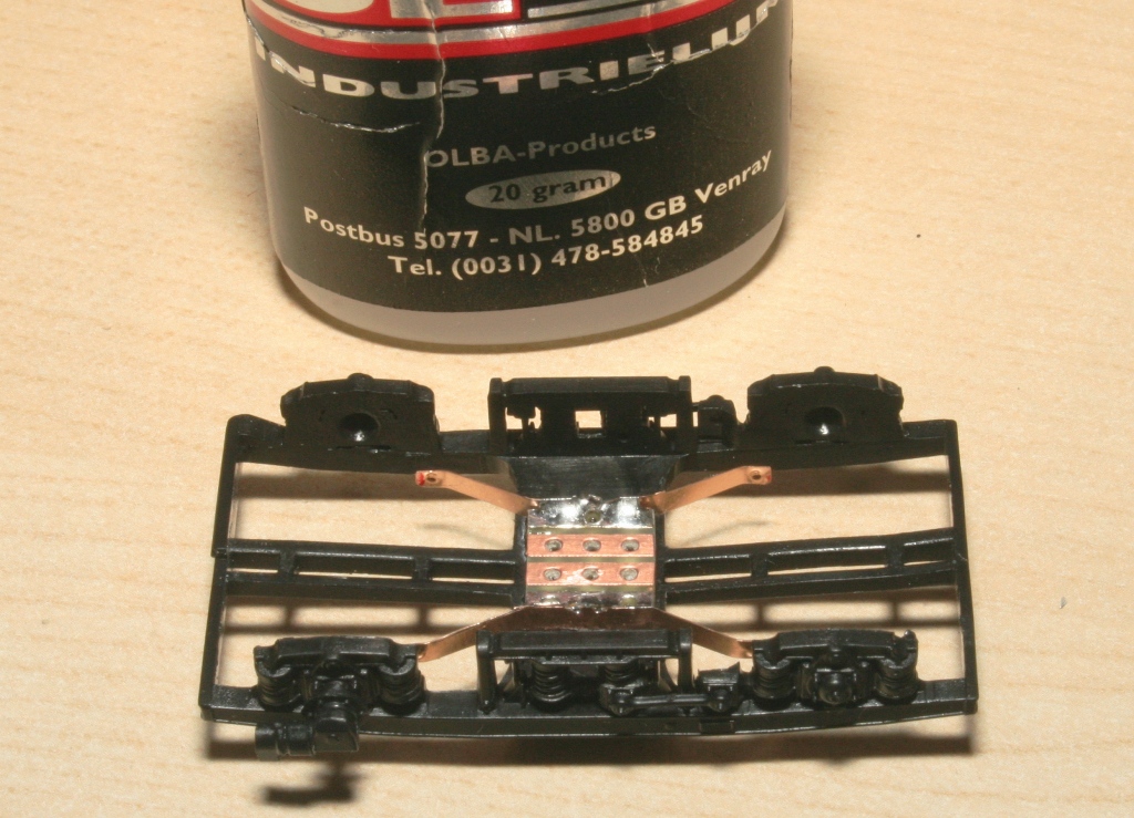

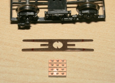

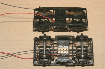

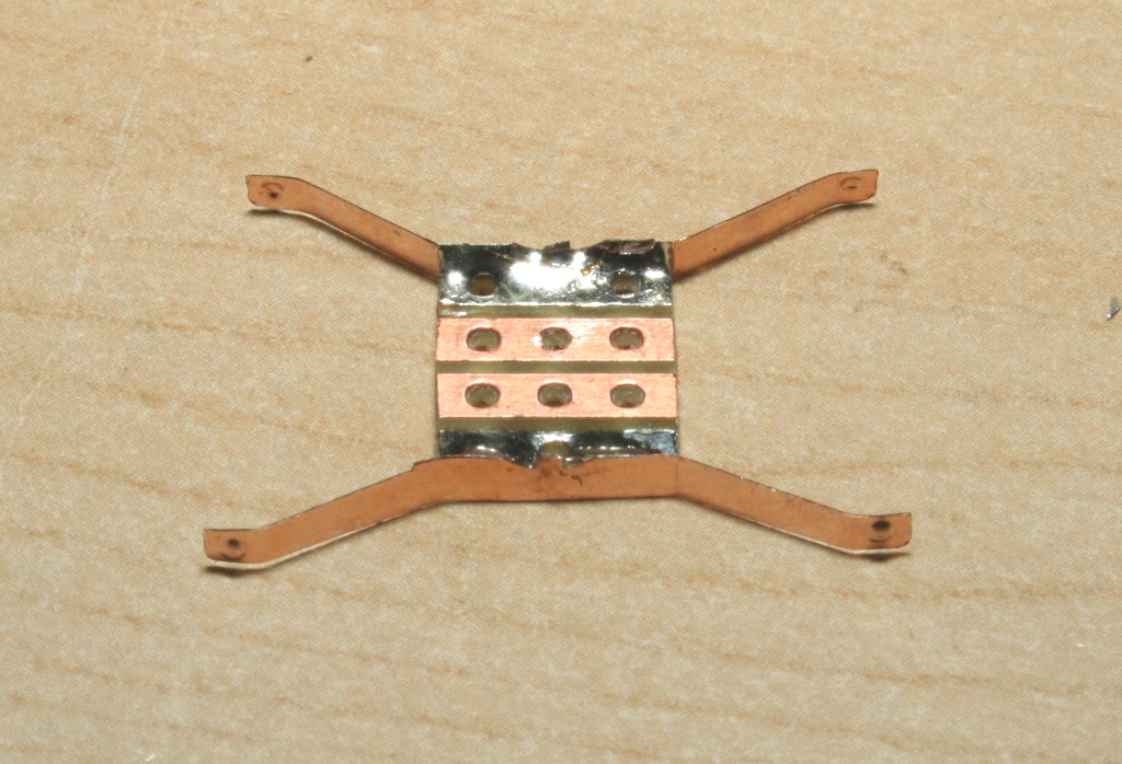

« Reactie #9 Gepost op: 30 November 2009, 23:44:04 »
@Fred,

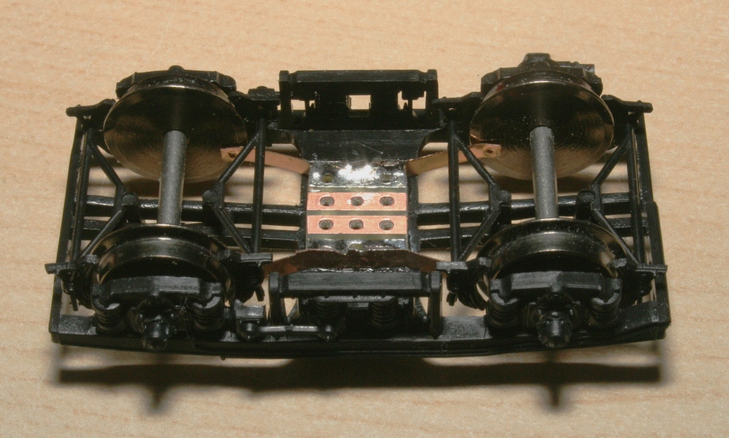

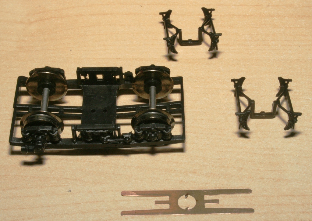

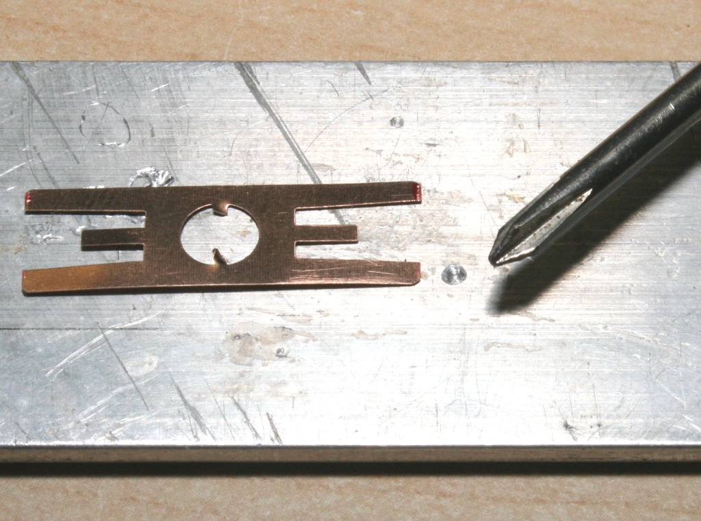

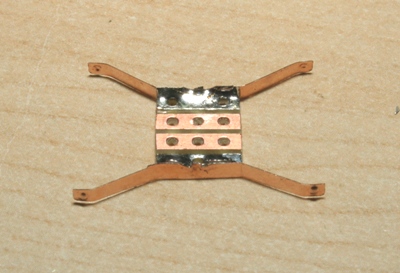

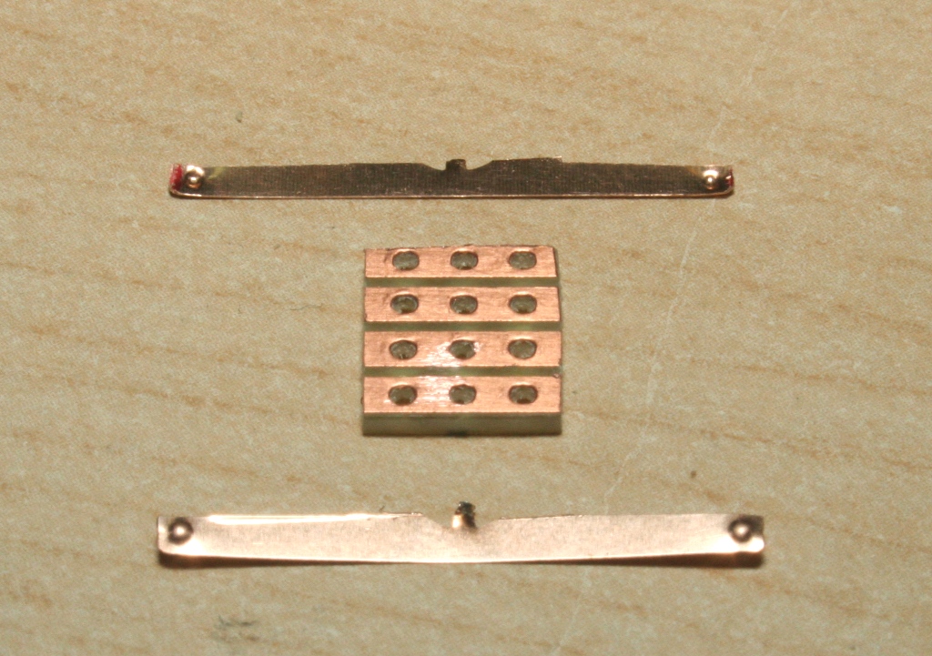

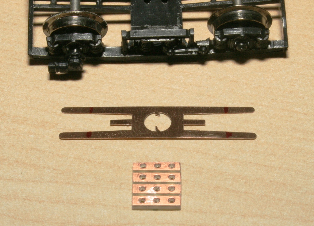

Klopt, daar laat ik het ook zien, maar wel op andere wijze. Hier dus klik
Speciaal voor Maikel en omdat dit ook nog voor de Plan U gaat gebeuren ;) ...
Digirails Stroomafnemestrips...
Aftekenen...
Evt. afkorten en bolletjes ponsen...
Stukje strokenprint...
Vastsolderen...
Vastlijmen...
Assen terugplaatsen...
Draden er aan....
... klaar !   8)

Kijk! Dat is nog eens handig!
Ga toch eens naar beide aangedragen oplossingen kijken!

@Karst, waar heb jij die strokenprint gescoord?
Marco
  • Berichten: 5627
  • Team Mitropa - OHMB
Re:Extra stroomafname via wielen
« Reactie #13 Gepost op: 25 January 2010, 16:23:20 »
Indien beschikbaar kun je dit truukje ook met vergelijkbare Marklin wielcontacten voor rijtuigen doen (ik weet ff geen nummer) , ik kreeg eens een zakje met 20 van die dingen en ik heb ze allemaal verknipt voor stroomafname in rijtuigen, Lima Hondekoppen en zelfbouwprojecten. Je vindt ze op elke beurs in diverse bakjes...
Die strokenprintjes zijn bij de meeste electronicaleveranciers als experimenteerprint te krijgen, je kunt dan de gewenste grootte er af zagen.

« Reactie #14 Gepost op: 25 January 2010, 16:53:58 »
Wat mij vooral opvalt aan die printen, is dat de Digirails slepers er aan de zijkant tegen aan gesoldeerd worden. Ik wist niet dat mogelijk was. Zit daar ook koper  ???
